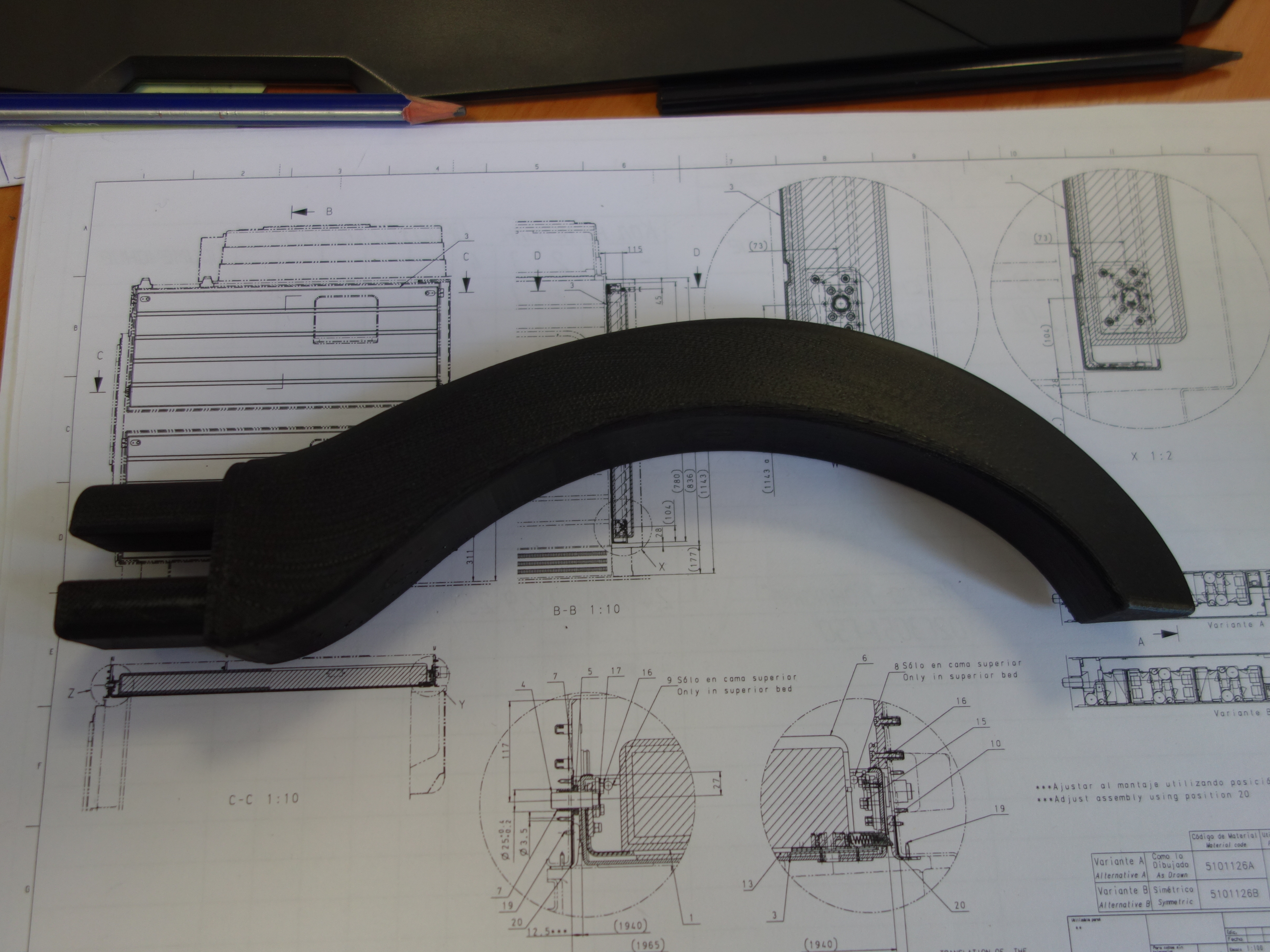

Печать трехмерных объектов на принтере (методом FDM) довольно востребована у нас в отделе. Полученные модели часто позволяют в короткие сроки создать прототип для презентации, а особенно важно для оценки его форм. В данном случаи речь идет о ручке-поручне. Была задача разработать ручку, которая лежала по руке, при этом не создавала отталкивающего эффекта (существующая ручка обладала довольно острыми линиями, серая на фото), параллельно необходимо увеличить прочностные характеристики. Результат данного процесса явились два изделия - они представлены на фото. Печать заняла по 5 часов на одну ручку. Настройки печати были: Слой - 0,3 мм, Сопло - 0,4 мм. Пластик ABS. Стоит отметить что тогда не обладал чудо средство в виде 3D лака (тот что жидкий), пользовался ABS-juice, поэтому можно наблюдать неровную поверхность. Одна из ручек подвергалась дополнительно пост обработке в виде наждачной шкурки 250ед.
