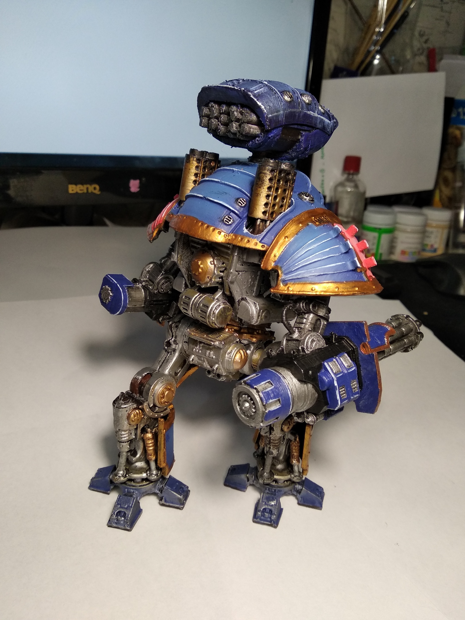

Ну собственно как и обещал выкладываю бедную железяку которая печаталась на протяжении года(бросал печатать по тем или иным причинам будь то сточеное сопло забитый термобарьер или же сгоревший нагреватель) печатал все так же ПЛА от ФД пласта разными(серый терминатор. терракотовый воин, и какой то коричневый непомню какой) итак вот что имеем.
начал искать фоточки как было до грунта и задувки в базу и понял что облошарился по полной нету ни 1 процесс покраса затягивает и выбивает из пустой головы последние остатки разума которые там временами проскальзывают.
Итак по печати скорости были установлены от 40-120 в зависимости от размера детали и нужного качества
слой так же варьировался от 0.06 до 0.18
температура 200 попугаев на экструдере и 40 на столе плюс каляка маляка дабы не отклеилось чего.
после собираем и льем химией которая опасна для здоровья именуемая дихлорэтаном (все делать в хорошо проветриваемом помещении желательно) шкурим грунтуем все стандартно.
ну и наступает процесс покраса.
всю основу рыцаря красил в металлик потом проливочками добавлял теней где надо на мой взгляд и техникой сухой кисти высветлял выступающие детали на корпусе железяки.
Когда дошел до верхней брони, наплечников и щитков на ногах решил попробовать себя в качестве гуру-аэрографиста и сделать градиентные переходы аля МАСТЕР от темного к светлым тонам(пушка на крыше робота покрашена полностью кистью если что) и на мой взгляд получилось довольно таки неплохо(хотя когда мое творение попало на профильный сайт по вархаммеру то я сток какашек накушался и по поводу покраса и по качеству печати что можно было всю страну на удобрения поднять лет на 100 вперед)
Иатк получил градиентики и настало время золотых деталюх их красил уже кисточками (все синтетика номера 1.000 и 10 ) после такого как подсох первый слой так же пролил и потом высветлил аля блестяшки
На финал оставил самое вкусное кисточка 000 белая краска и проходим по всем граням дабы усилить эффект на все рыцаре и получаем вот это фоточки будут в конце дабы не прерывать мой словесный понос=).
Осталось сделать по факту эффект батл дамага но мне пипец как стремно убить все что я сделалЬ (кто-то посчитает что и печать и покрас гуано и вобще мне руки отрубить и выкинуть но для меня как для человека который такими вещами занимается непостоянно от слова совсем кажется что получилось очень даже неплохо), поэтому сижу и смотрю гайды как народ все это делает.
