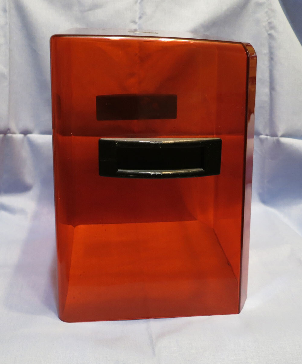

Завелся недавно маленький фотополимерник. Приходится осваивать новую технологию. Читать, смотреть видео. Вот надысь попалось видео про аксессуары для фотополимерной печати. ( ссылка на Видео ) Понравилась идея про ручки на колпак. Не то чтобы без них неудобно снимать, но некоторый дискомфорт есть. Можно конечено купить такие - на али 140 руб пара. Но ждать уж больно долго. Тем более, что ничего сложного в модели нет.

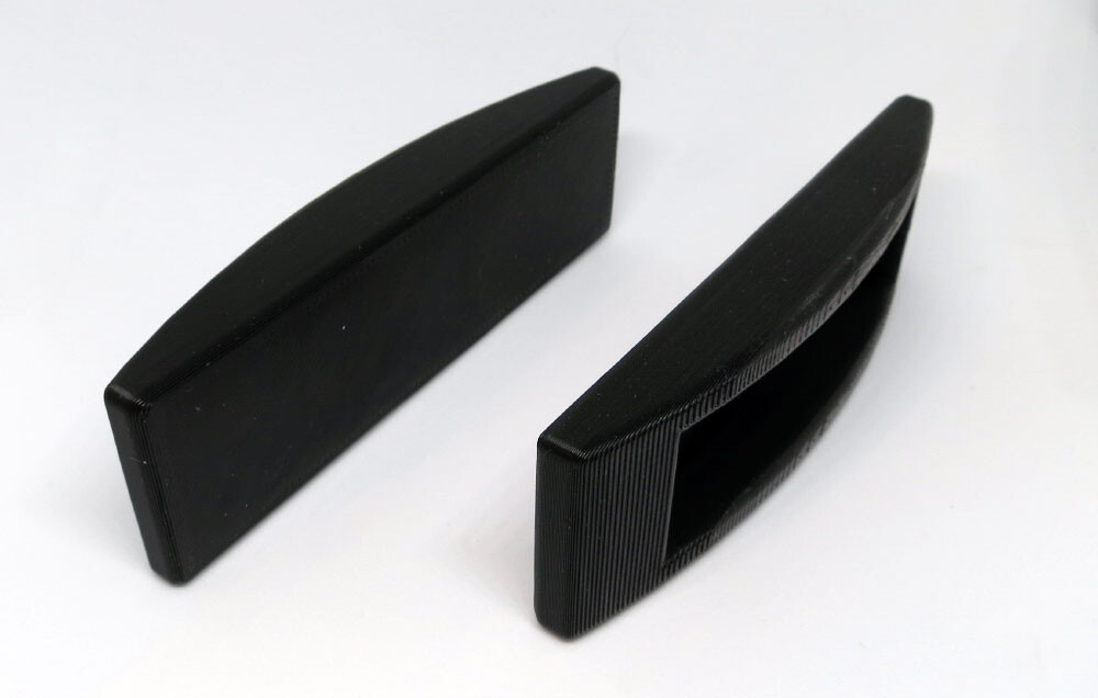

Печать получилось простая. Крепить на двухсторонний скотч.

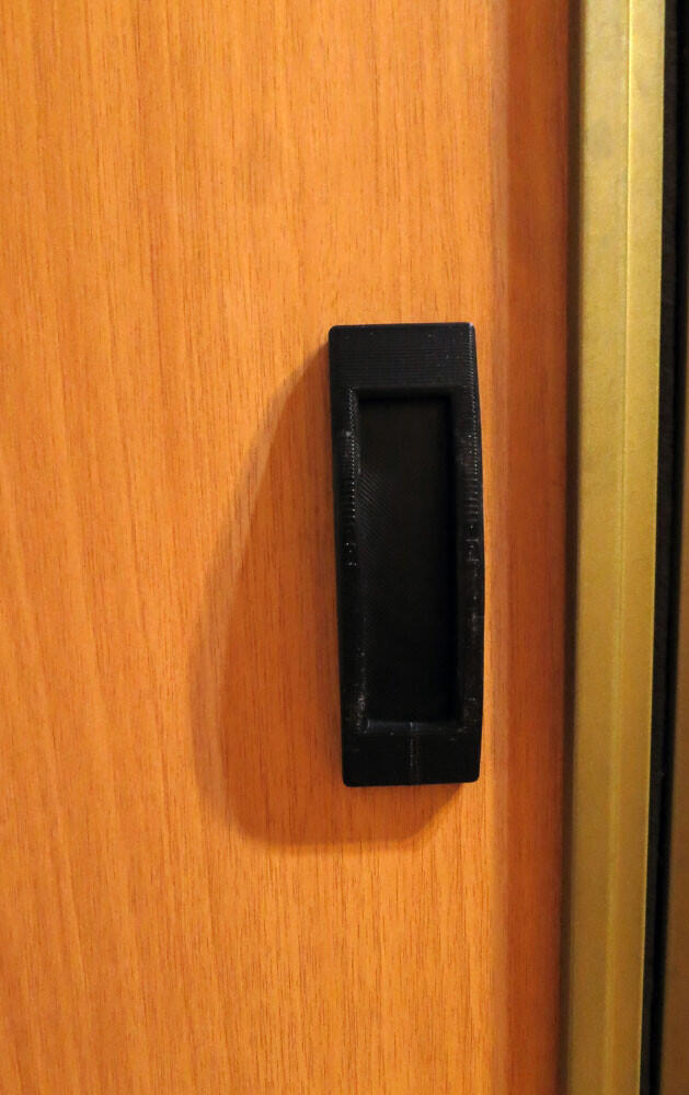

Изначально ручки предполагались для сдвижных дверей. Попробовал. Тоже неплохо работает.

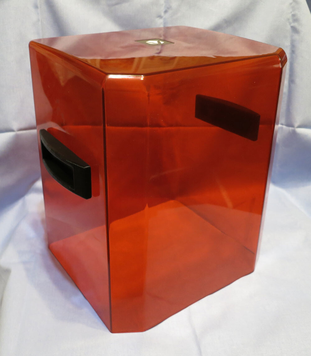

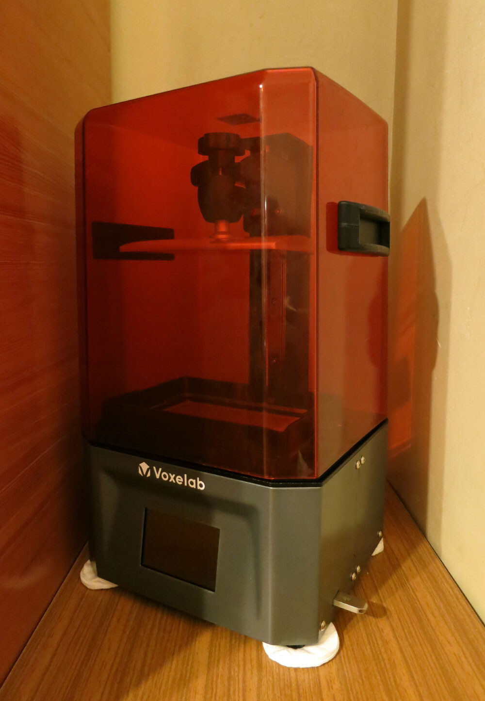

Собственно в конце прикрепленные на свое постоянное место.

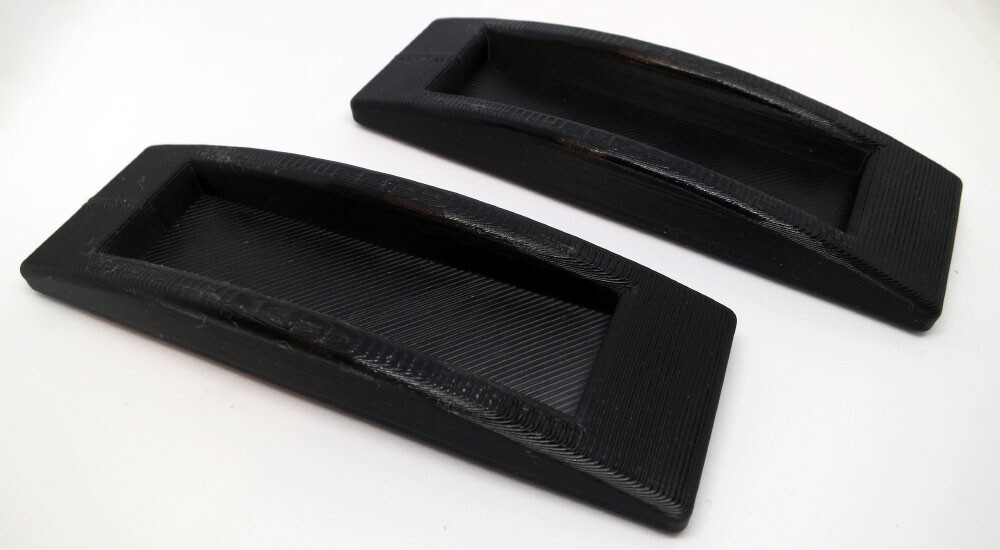

Печатал черным Filamentarno! ABS standart. Параметры обычные. Сопло 0,5мм. Стол 100, сопло 230. Слой 0,2мм, верние 5 мм слой 0,1, чтобы не так силмно ребристость была на скругленной поверхности.
