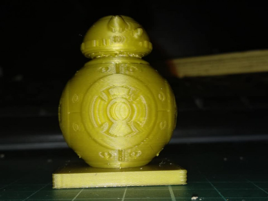

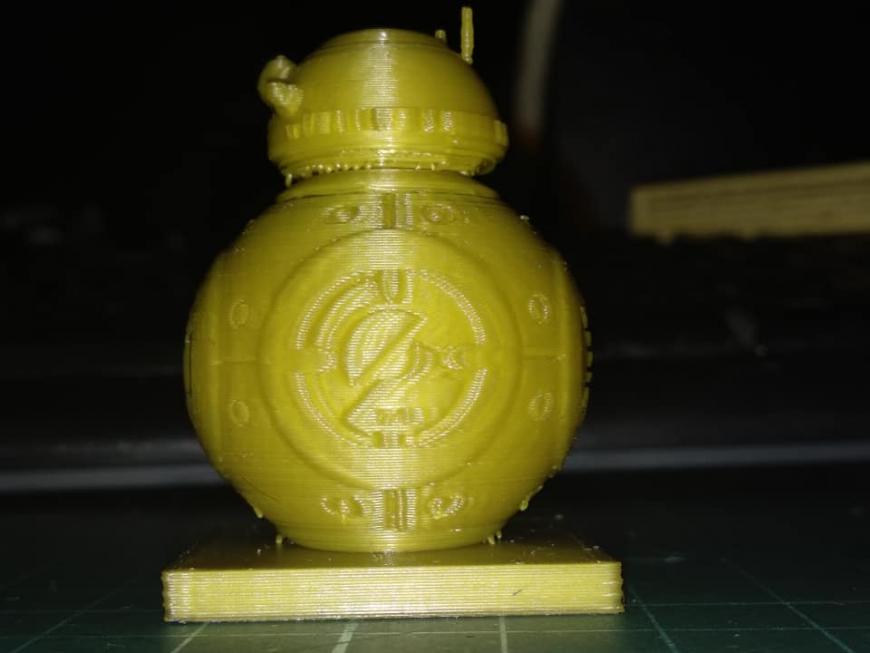

Робот из Звездных Войн.
ФДпласт PLA 205 гр, стол 60, сопло 0.4, слой 0.2. Скорость 30 внешний слой, внутренний 60.
Дельта 32 бит.
Остался немного звон, это от тонких тяг. Ранее был очень сильный и мелкий. Звон победил заменой пластиковых кареток на алюминиевые https://www.aliexpress.com/snapshot/0.html . Пластиковые колбасило и как я говорил, был мелкий, но очень заметный звон. Сами алюминиевые выбесили тем, что у них дурацкие отверстия под винты, а на одной каретке недорезанные были два отверстия под мелкие винтики.
