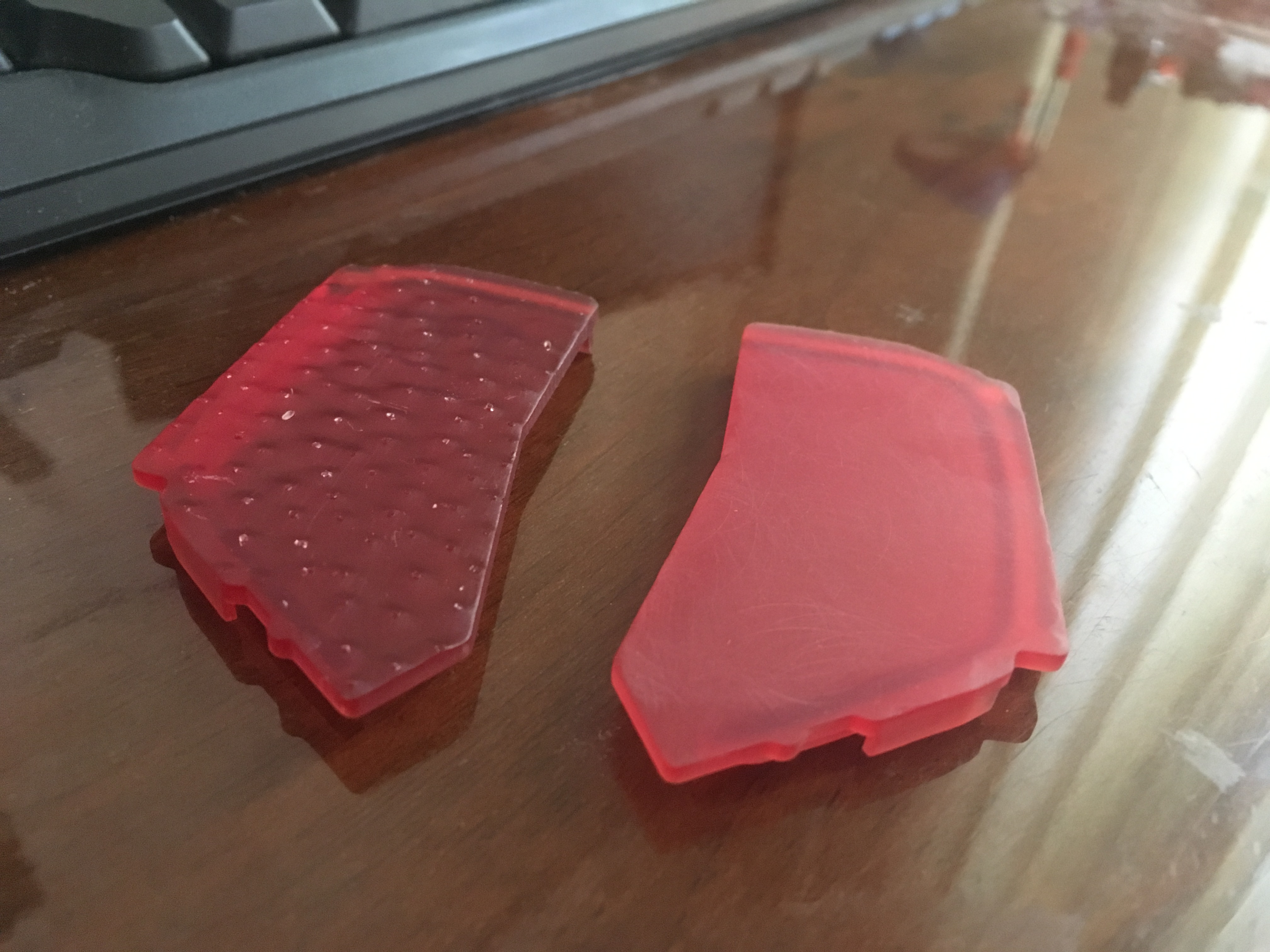

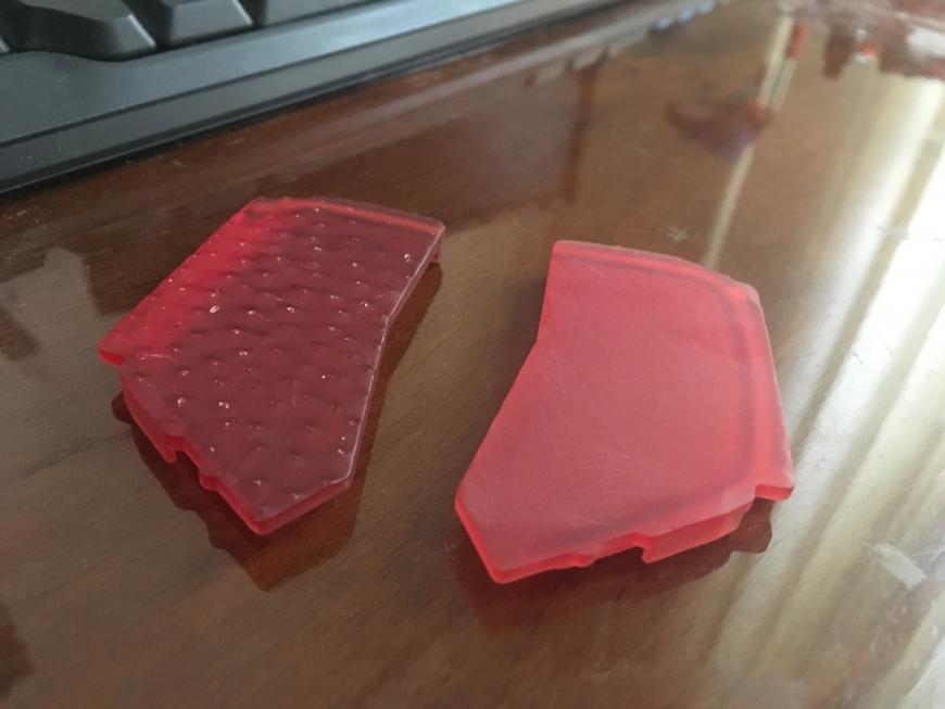

Оригинал выглядит так:Было решено сделать замену. Построена по фотографии в Blender, после скорректирована по замерам оставшейся детали. Печатал на Photon S, слой 0.05мм, 7 секунд на слой. Под углом градусов 20 на поддержках от стола без рафта.
Из неприятностей:

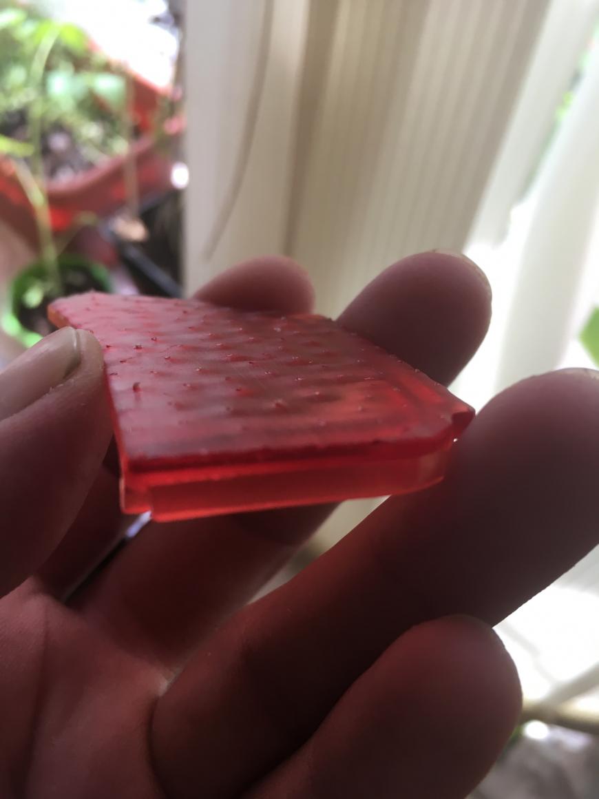

Немного выгнуло обе при дозасветке в ногтевой камере (2 минуты), впрочем не критично. Что интересно, выгнуло вдоль длинной стороны, хотя по идее выступы должны выступать ребрами жесткости. На будущее: сделать дополнительные ребра, конструктив позволяет.

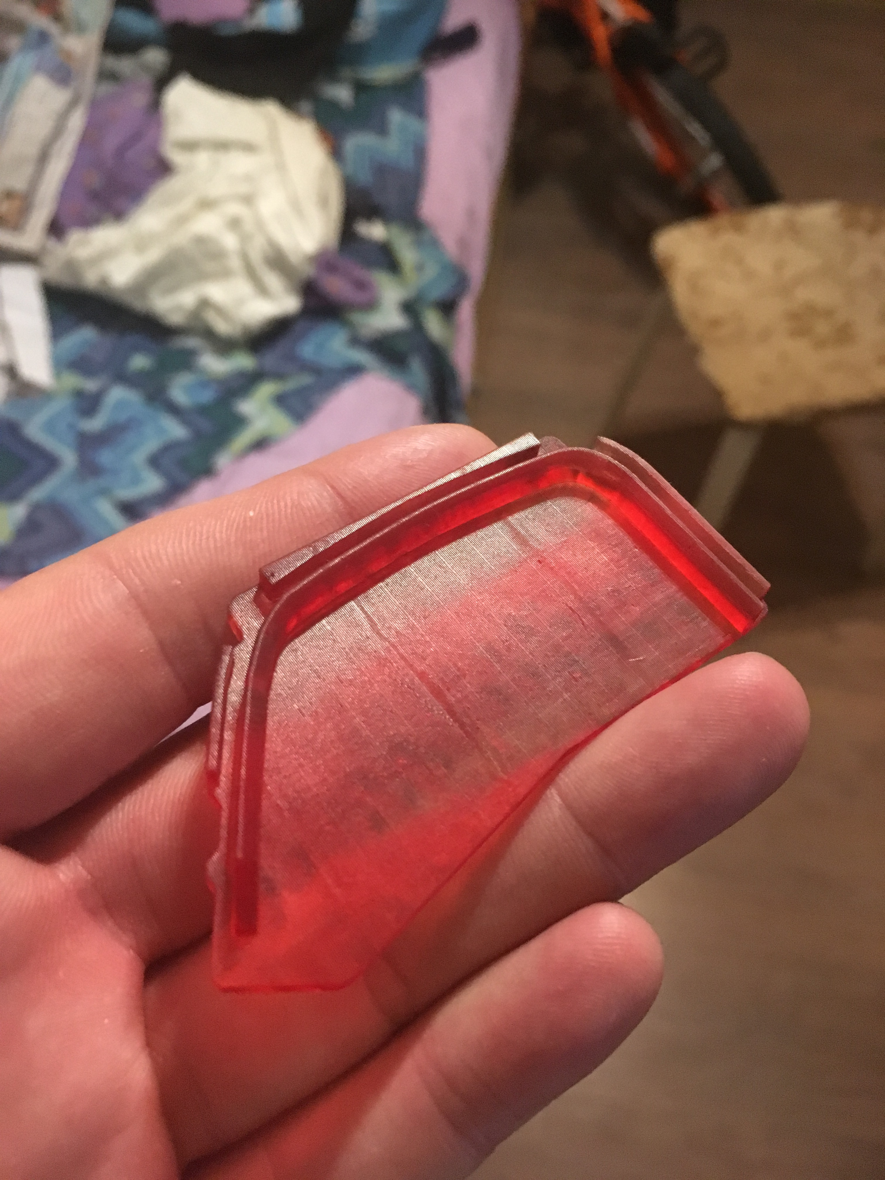

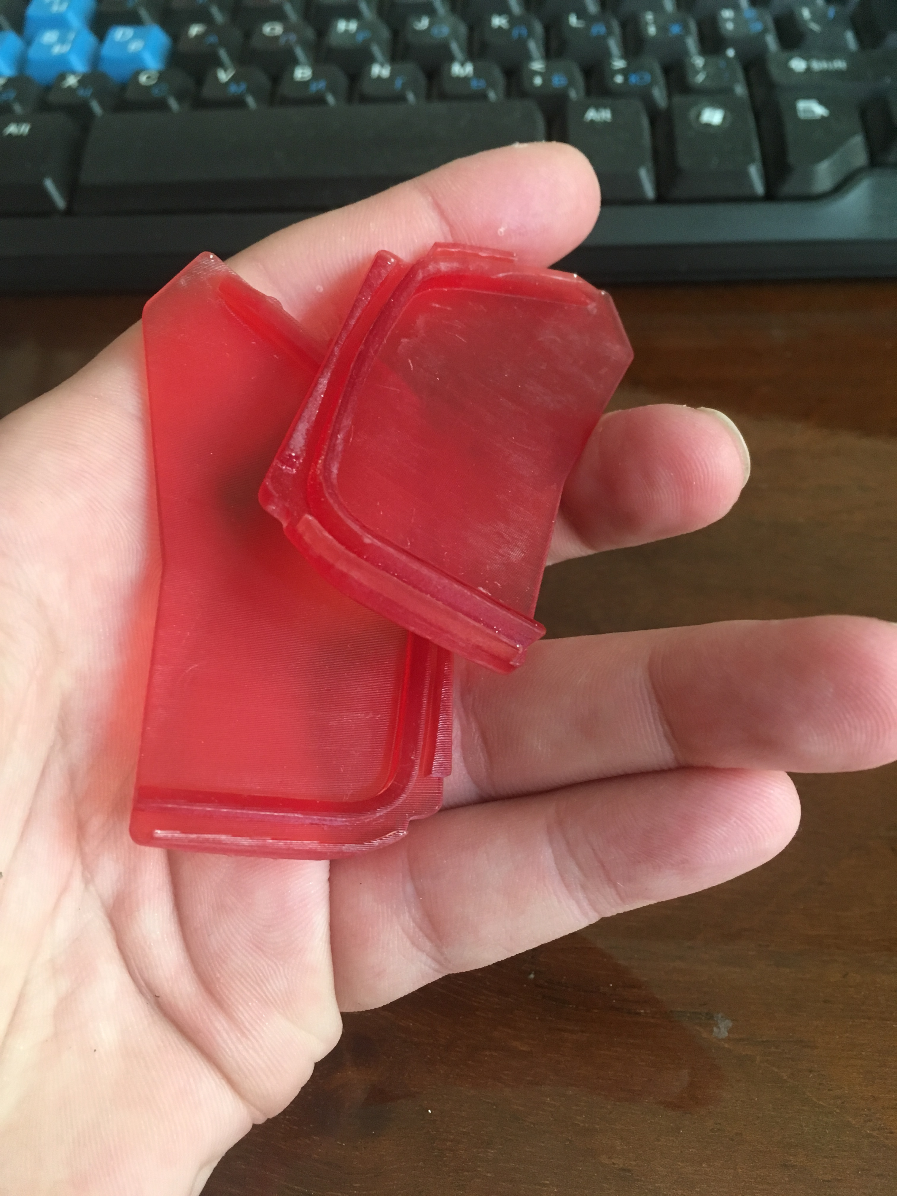

После удаления поддержек остались такие наплывы, убрали наждачной бумагой. после наждачки:Сели на ракель лучше чем родные, фоток на объекте нет, потому что заказчик радостно убежал и я забыл сделать фото.
