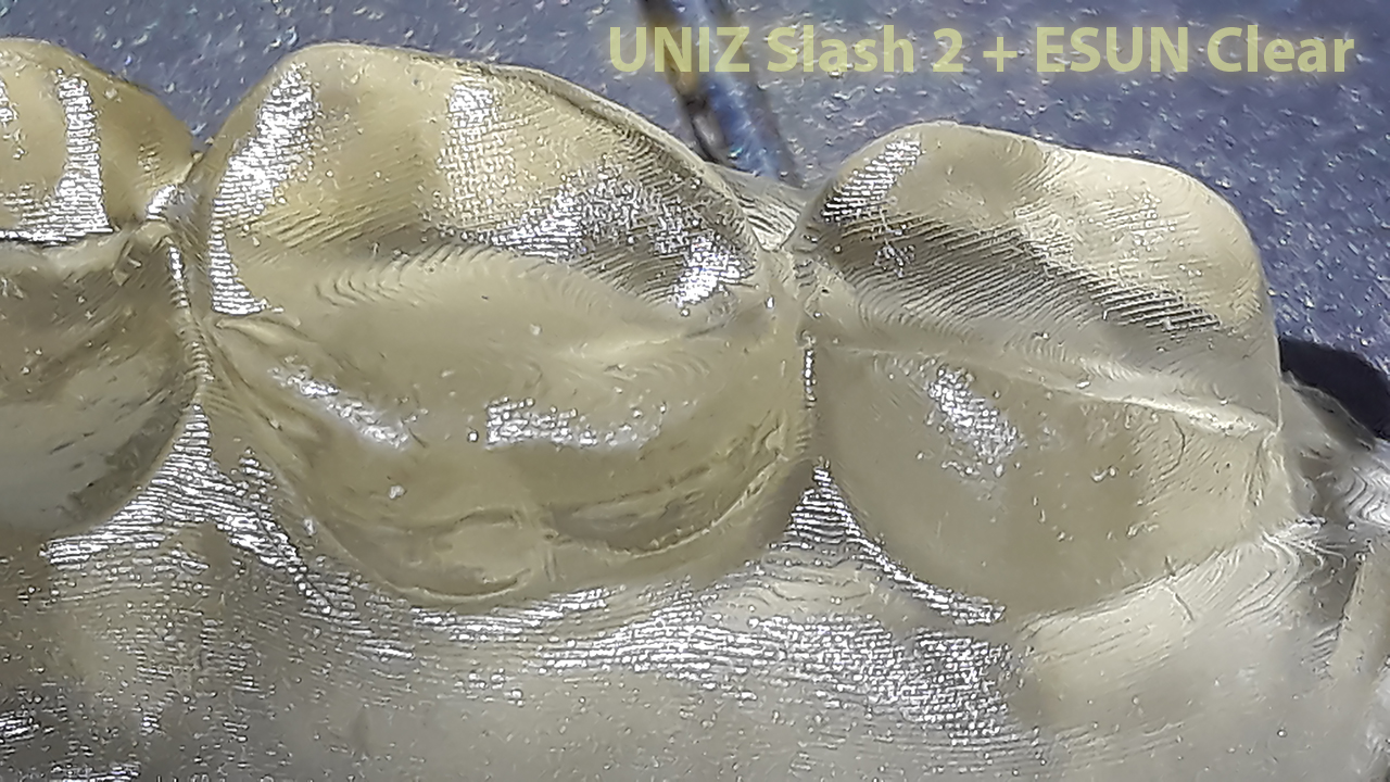

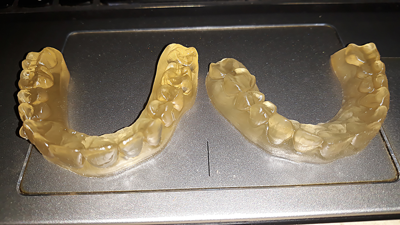

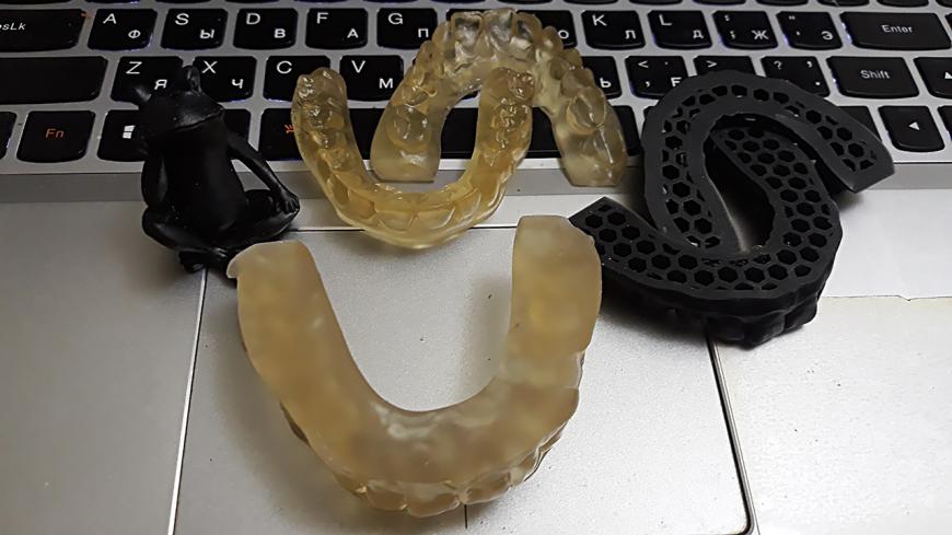

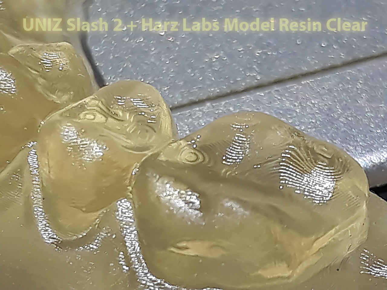

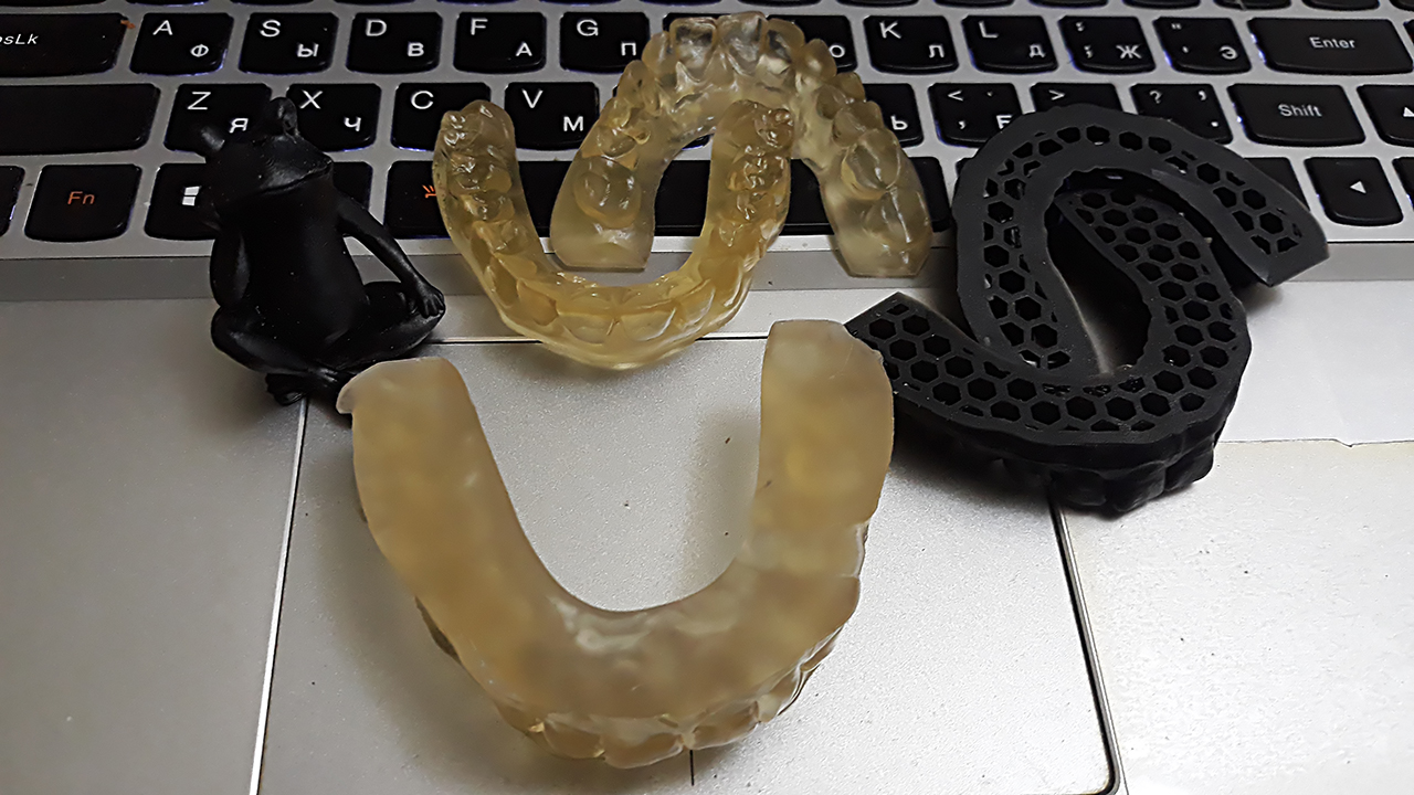

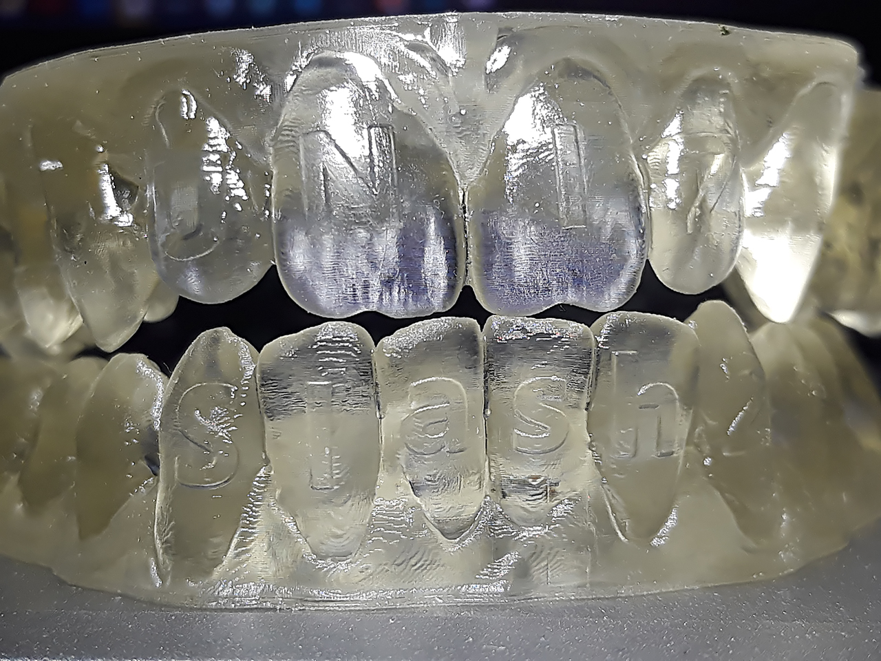

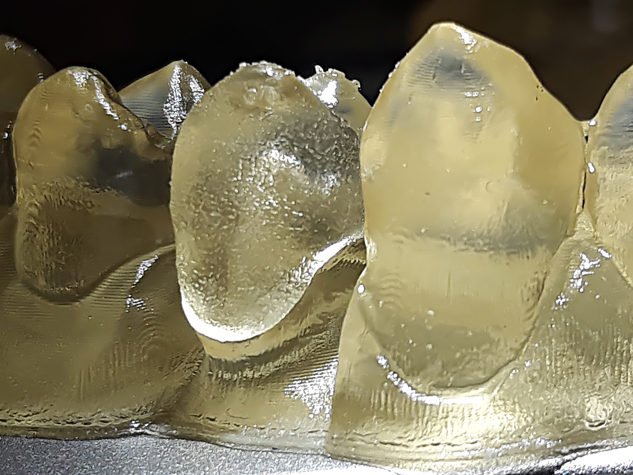

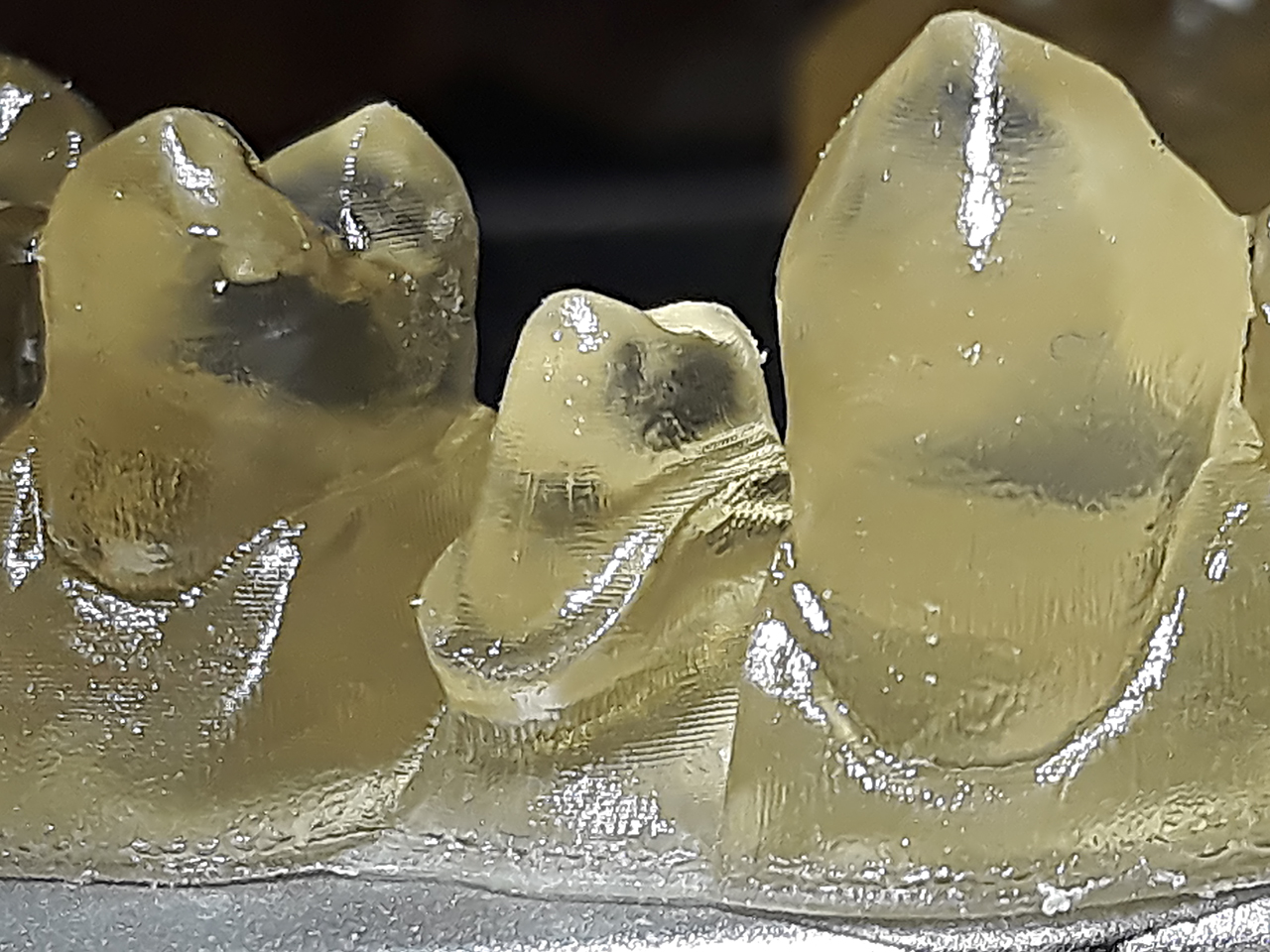

Вот и фотки того, что получилось с первого раза из неродных полимеров:
Протестируем зубами UNIZ Slash 2 + Harz Labs + ESUNПротестируем зубами UNIZ Slash 2 + Harz Labs + ESUNПротестируем зубами UNIZ Slash 2 + Harz Labs + ESUNПротестируем зубами UNIZ Slash 2 + Harz Labs + ESUN

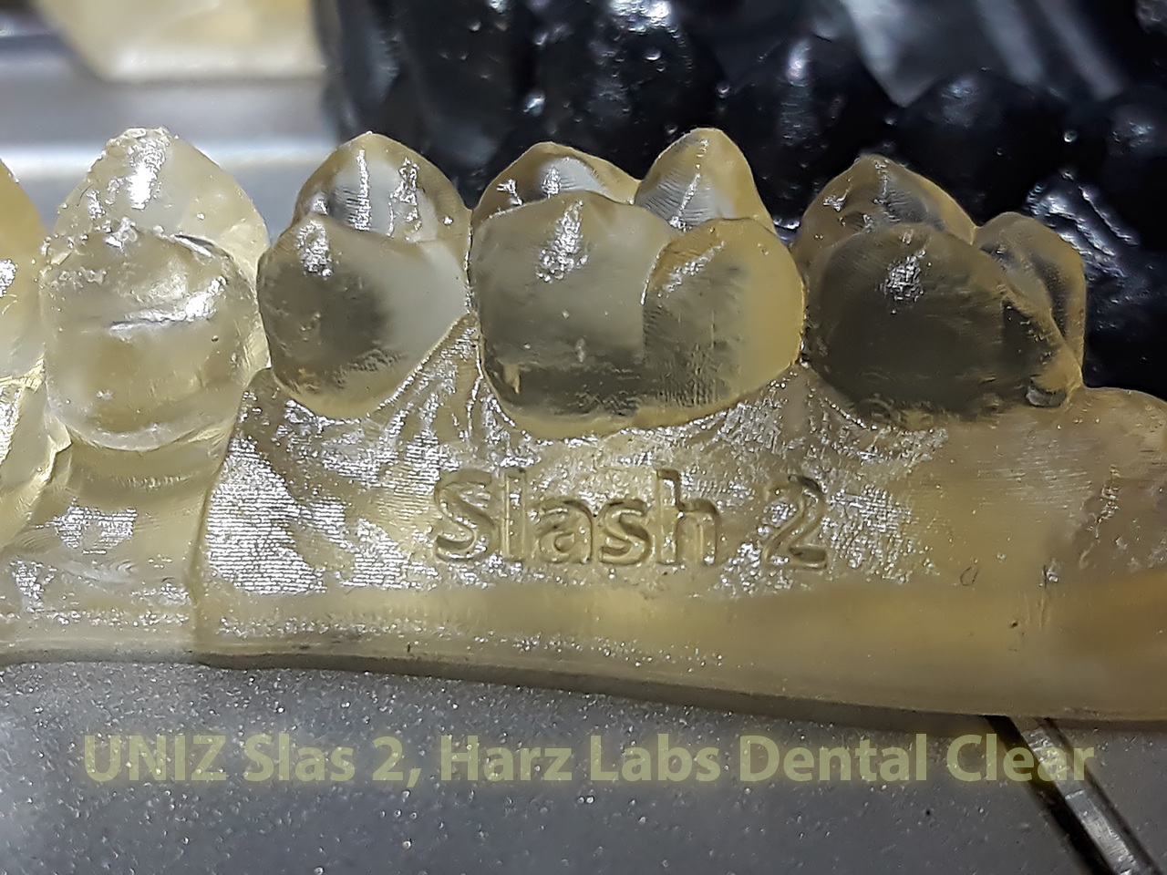

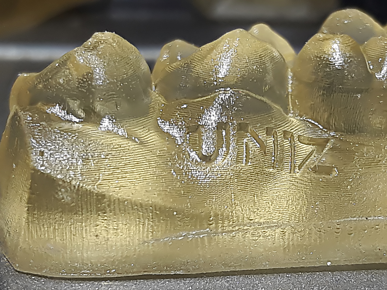

Harz Labs 0.05mm.Протестируем зубами UNIZ Slash 2 + Harz Labs + ESUNПротестируем зубами UNIZ Slash 2 + Harz Labs + ESUNПротестируем зубами UNIZ Slash 2 + Harz Labs + ESUNПротестируем зубами UNIZ Slash 2 + Harz Labs + ESUNПротестируем зубами UNIZ Slash 2 + Harz Labs + ESUNПротестируем зубами UNIZ Slash 2 + Harz Labs + ESUN

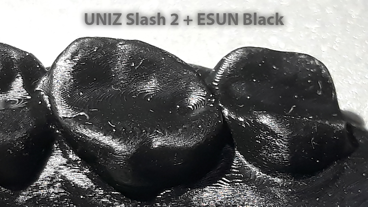

ESUN Black 0.025mm.Протестируем зубами UNIZ Slash 2 + Harz Labs + ESUN
