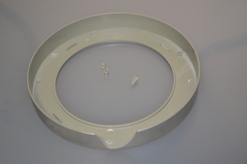

Висели часы на стене в кухне, давно висели, лет 10 наверное. Обычные дешевые скучные серые часы.. Но работали исправно, поэтому повода менять не было. В процессе очередной замены батарейки часы были уронены, в результате чего корпус поломался, но сама начинка продолжала исправно работать. Руки сразу потянулись к суперклею, но пока еще формирующееся мышление 3D моделиста-печатника не позволило выполнить ремонт таким примитивным способом. Модель простая, по габаритам на принтер влезает, да и цвет можно повеселее сделать.. В итоге сел рисовать.
Стаж 3D-печати - чуть более полугода, 3D-моделирования - итого меньше. Открыл FreeCAD и при помощи нескольких цилиндров нарисовал новый корпус. Дальше в дело вступила жена и сказала, что корпус часов нужно обязательно украсить.. и не просто, а кофейными зернами.. Рисовать зерна я не захотел, но нашел готовое в базе Тинкеркада. Импортировал туда же свеженарисованный корпус, показал как копировать, перемещать, менять размеры и предложил самой выполнить всю дизайнерскую работу. В течение часа кофейные зерна были разбросаны по корпусу часов определенным образом.
Печатать пришлось кверху зернами, поэтому без поддержек было не обойтись.. Потратил на них 1/3 от всего пластика. Сам корпус печатал бежевым PLA от BF, зерна - коричневый PLA неизвестного происхождения (куплен дешевый набор для 3D-ручек). Печаталось хорошо, проблем никаких не возникало...

2. Так сломалось:
