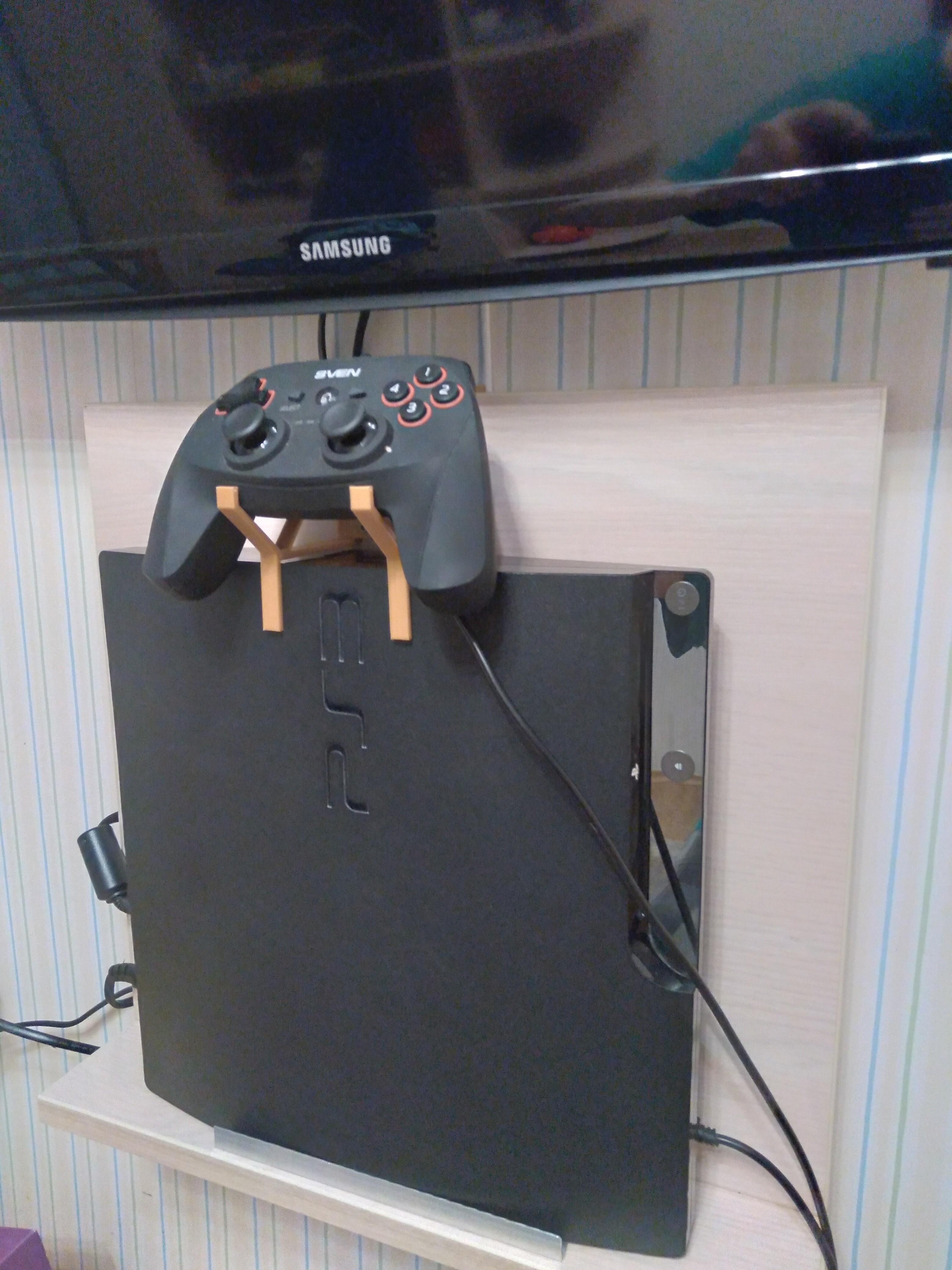

При установке игровой приставки на полочку вертикально потребовалось ее зафиксировать от падения. Полочка делалась из подручных материалов, без особых заморочек. Просто ребенкин телевизор переехал в другое место, а приставка оказалась не пристроена. Был вариант на табуреточку или на пол. Полочка оказалась приемлемым решением, за исключением устойчивости.

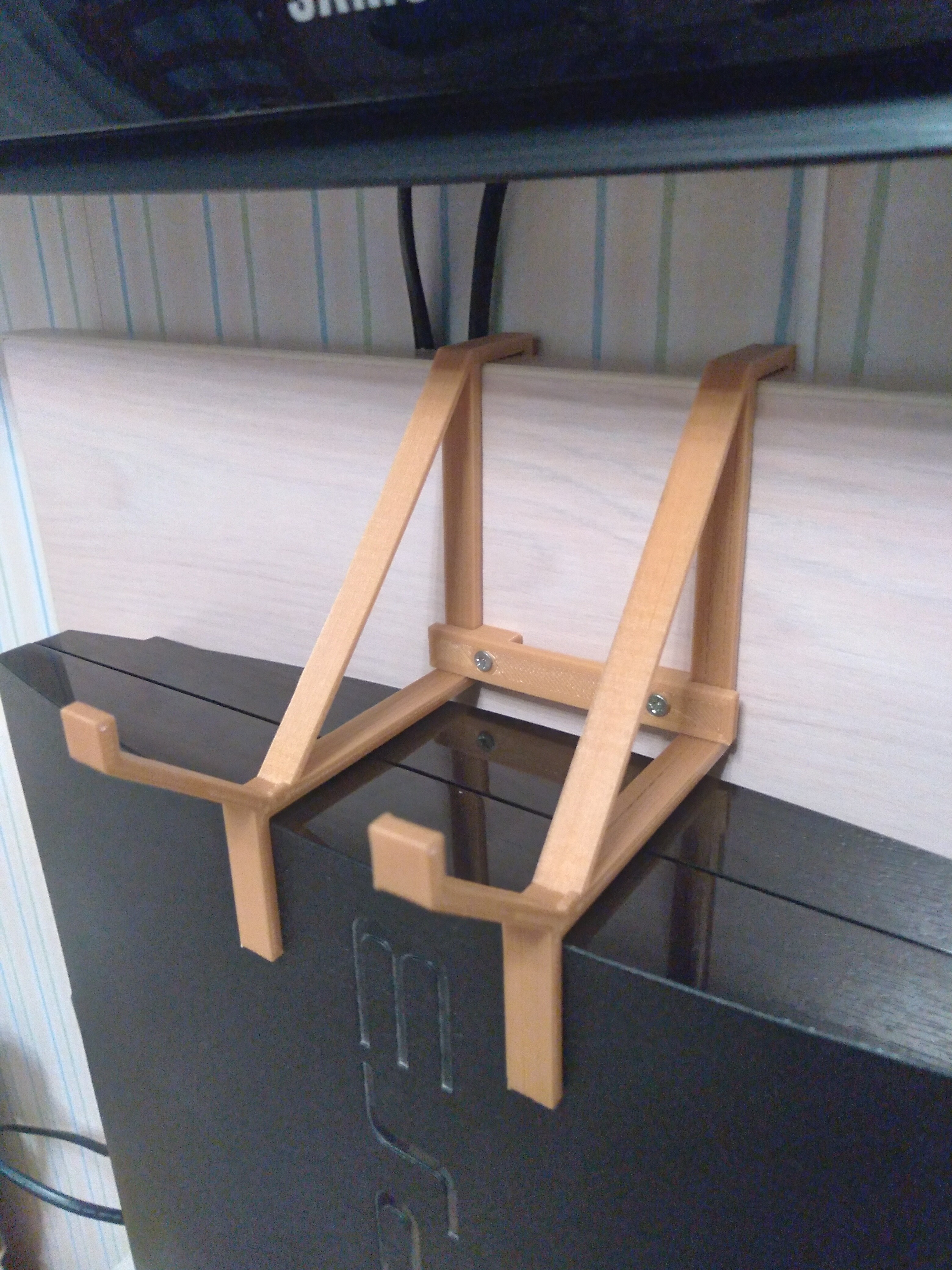

В процессе проектирования кронштейна пришла идея на него же вешать джойстик. После того как кронштейн был напечатан, оказалось, что он достаточно хлипкий, требуется сильно увеличивать объем детали, чтобы обеспечить жесткость. Принято решение оставить кронштейны как есть, но прижать их фиксатором. Все подбиралось по месту на мои индивидуальные размеры. Получилось съемно, разборно, чуть лучше, чем колхозить из подручных металлических уголков. Полезное применение в быту.
Это случай, когда проще напечатать, чем применять подручные материалы.
Общий вид:
Конструкция в сборе и способ ее крепления:
Открытое состояние:
