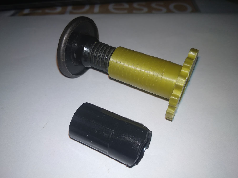

В общем отвалился внезапно глазок.

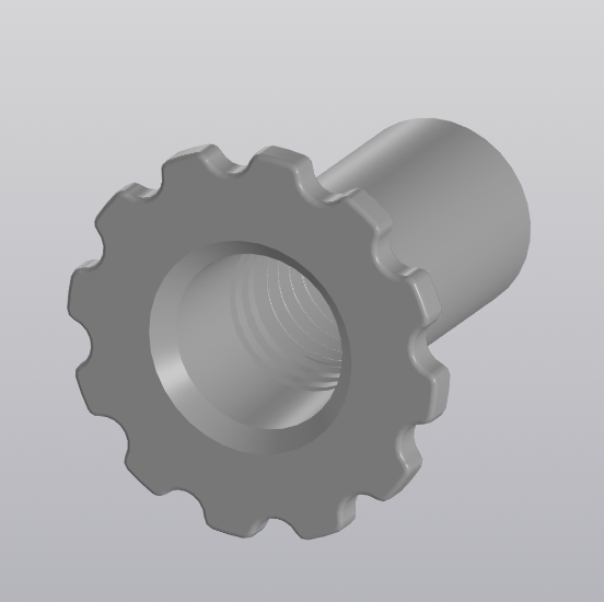

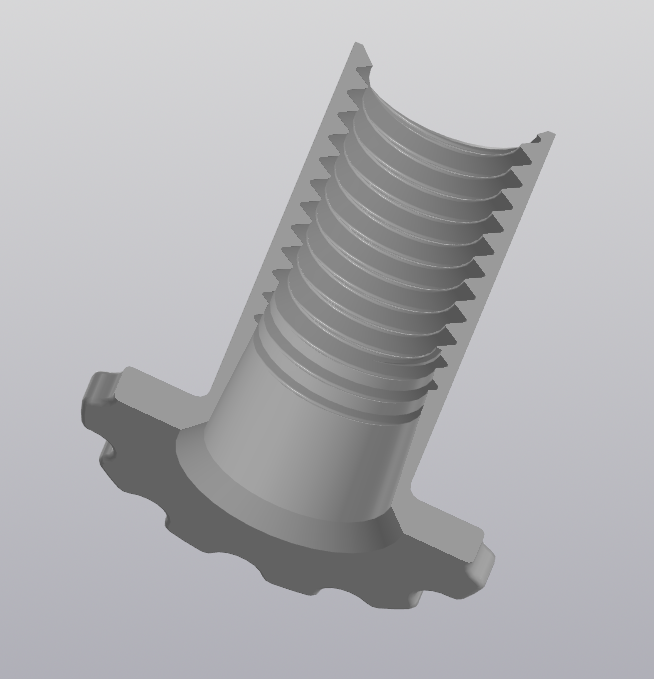

Быстренько начертил в Компас 3D держатель глазка и вот что получилось. Правда странно нарезало как бы с зацепами. В слайсере это микроскопические промежутки на слое в кольце где ретрак. Хотя нет галки делать ретрак на каждом слое. PLA, слой 0.15.
Посмотрел там с лайсере шов стоит ближейшая а не выровнять.
