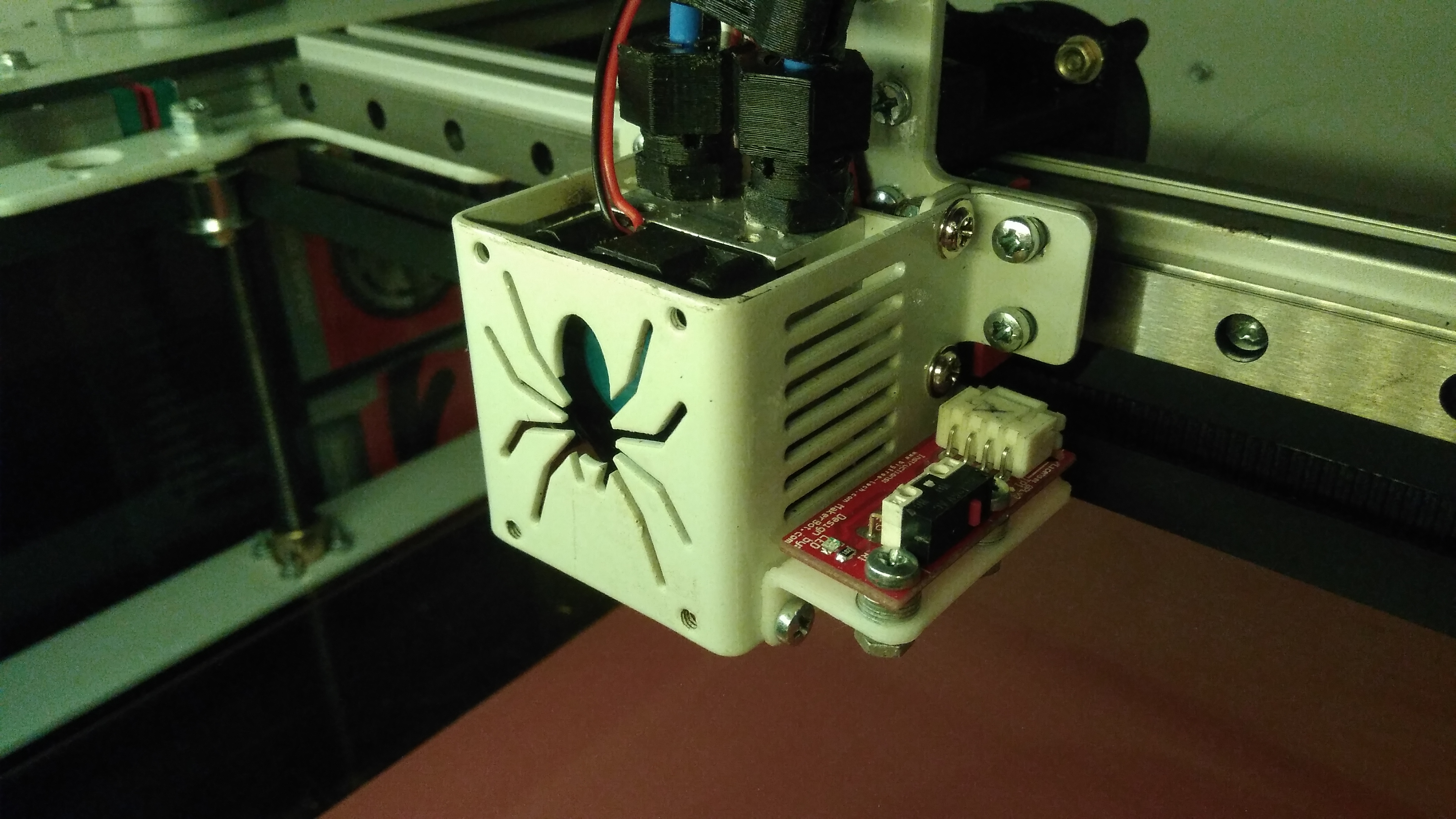

Пластиковые фитинги для трубочек из ABS
К тому же один, который на экструдре под м6, сломался, нужна была срочная замена. Искал в интернетах и нашел модельки фитингов и под резьбу м6 и под м10.
Решил сразу же печатать, благо, что экструдеров на принтере 2, напечатал на втором).
Чем хороша конструкция, она мертво держит пруток, простая замена без повреждения трубки. Закрутилось все отлично!
Единственный недостаток, это не очень прочное место крепления резьбы м6 к остальной части. Ломалась при чрезмерном усилии. Но благодаря ацетону тут же все исправлялось)
Вообщем хорошее временное решение, а может и не временное...
Печатал ABS пластиком слоем 0.1, соплом 0.4 на NephilaЭто комплект для экструдеров под м6Поставил их на экструдер:А это фитинги для головы под м10Это они уже на голове в работе:
