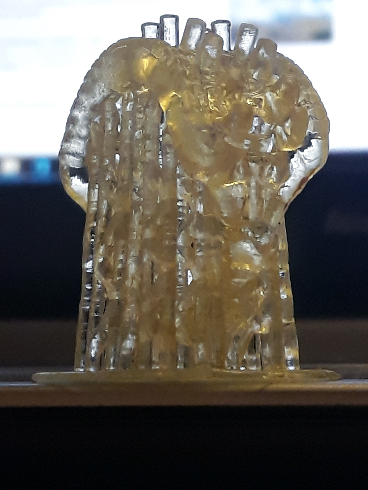

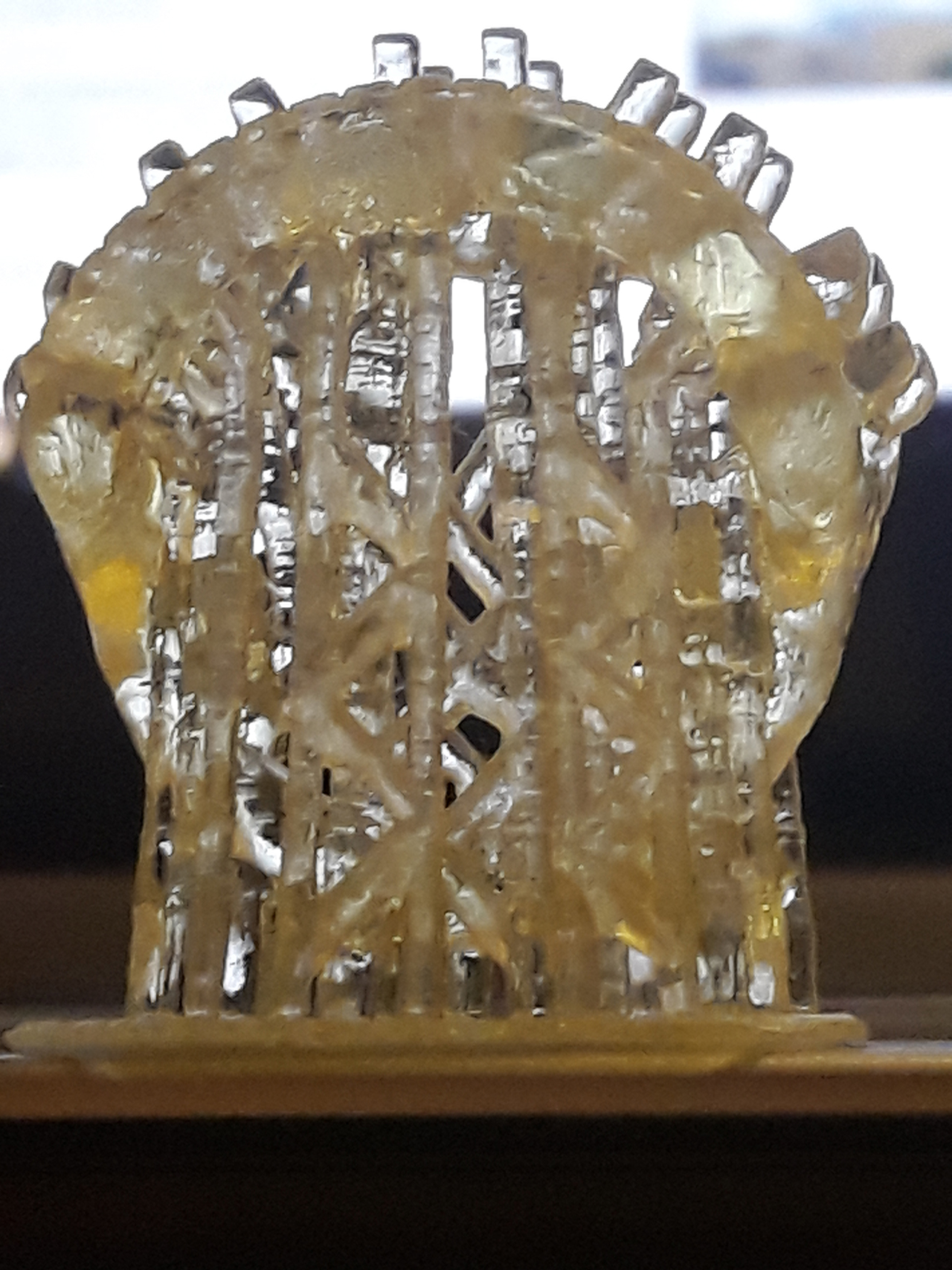

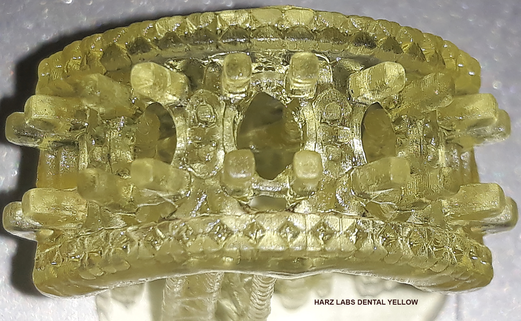

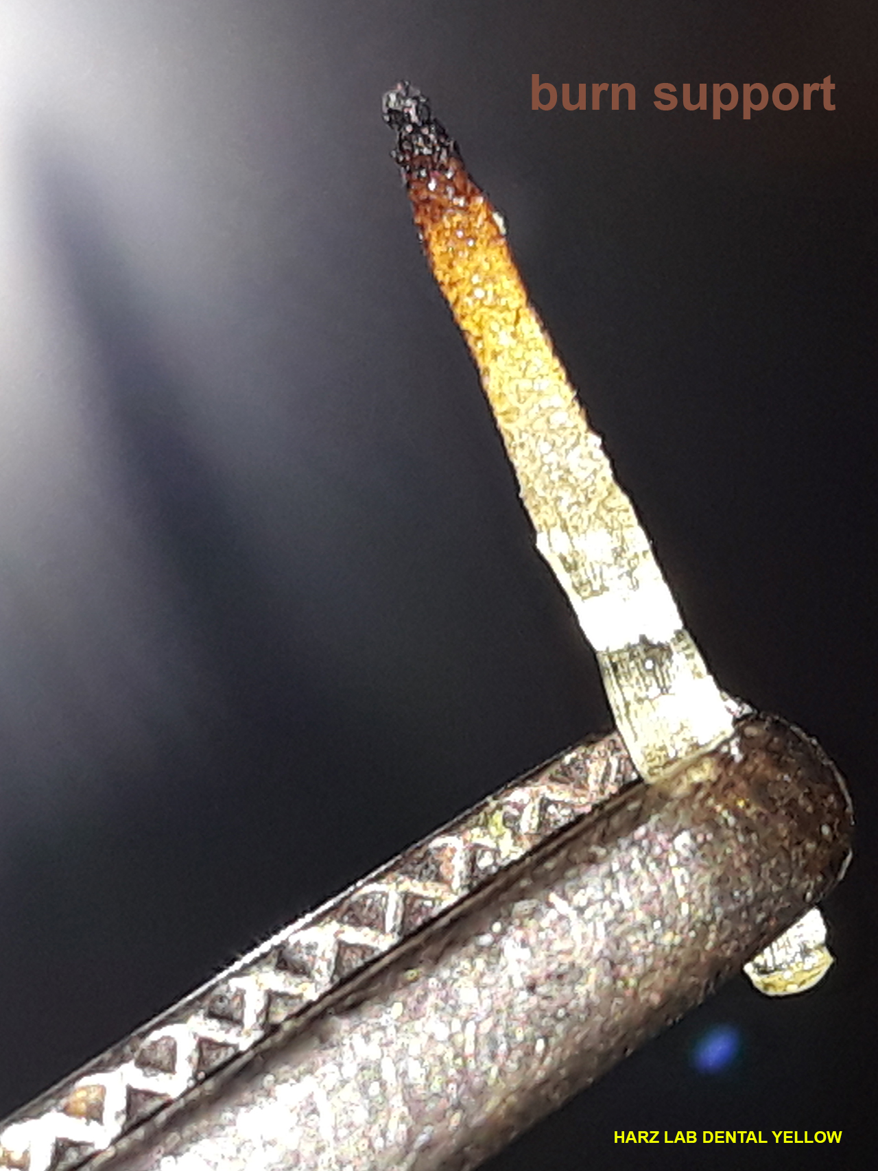

Перепутан полимер и вот что получилось. UNIZ SLASH PLUS HARZ LABS DENDATL Yellow
Вот только вместо zWAX от UNIZ, заправлен был HARZ LABS DENDATL Yellow. В жидком состоянии отличить сложно, при перемешивании zWAX от UNIZ выглядит менее густым чем HARD LABS.Горит HARZ LABS DENDATL Yellow без копоти и дыма, становится мягким при горении.Колечко из стоматологического получится великолепно!
