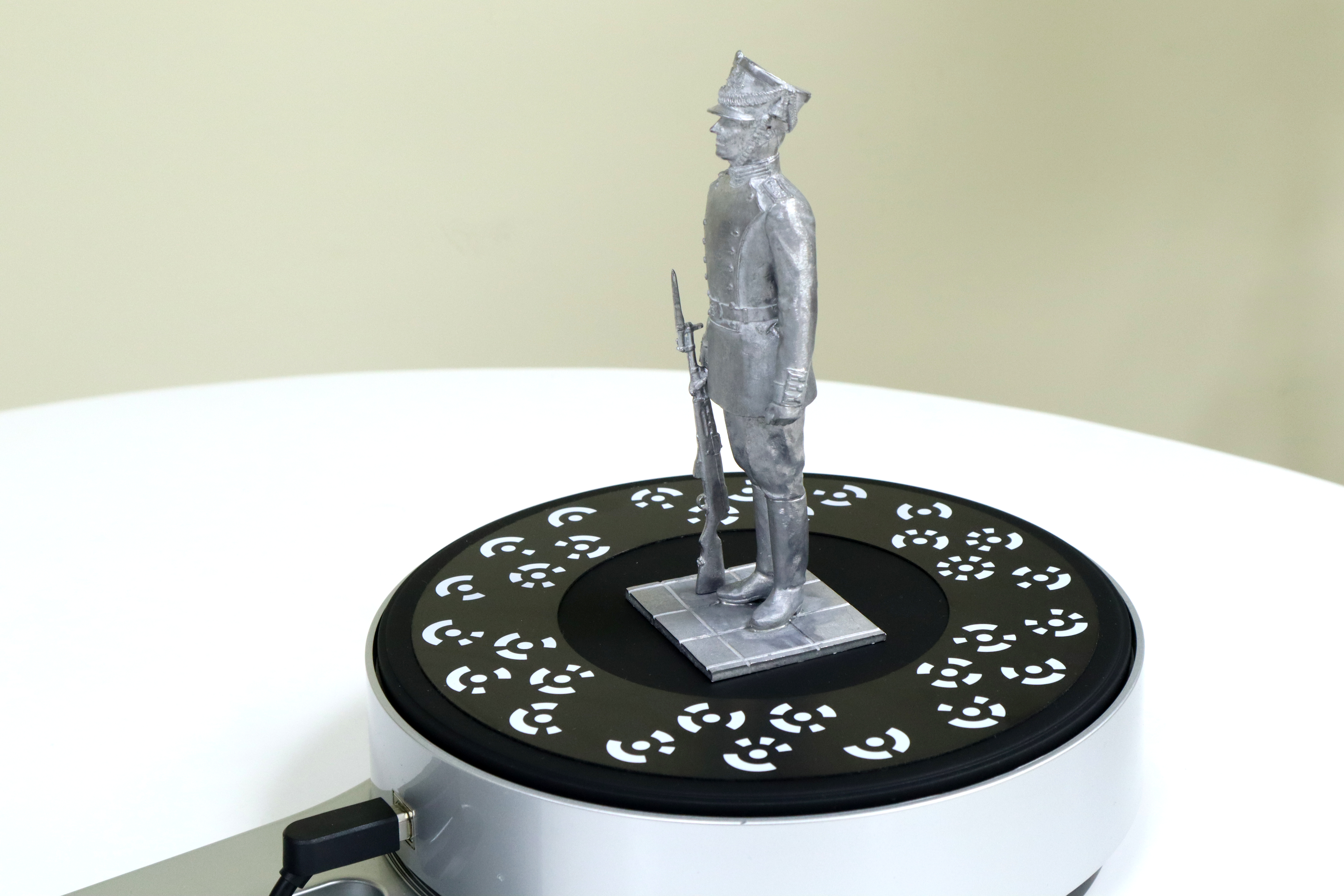

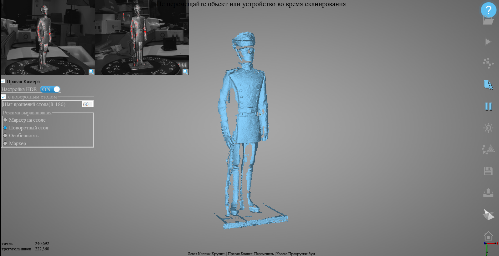

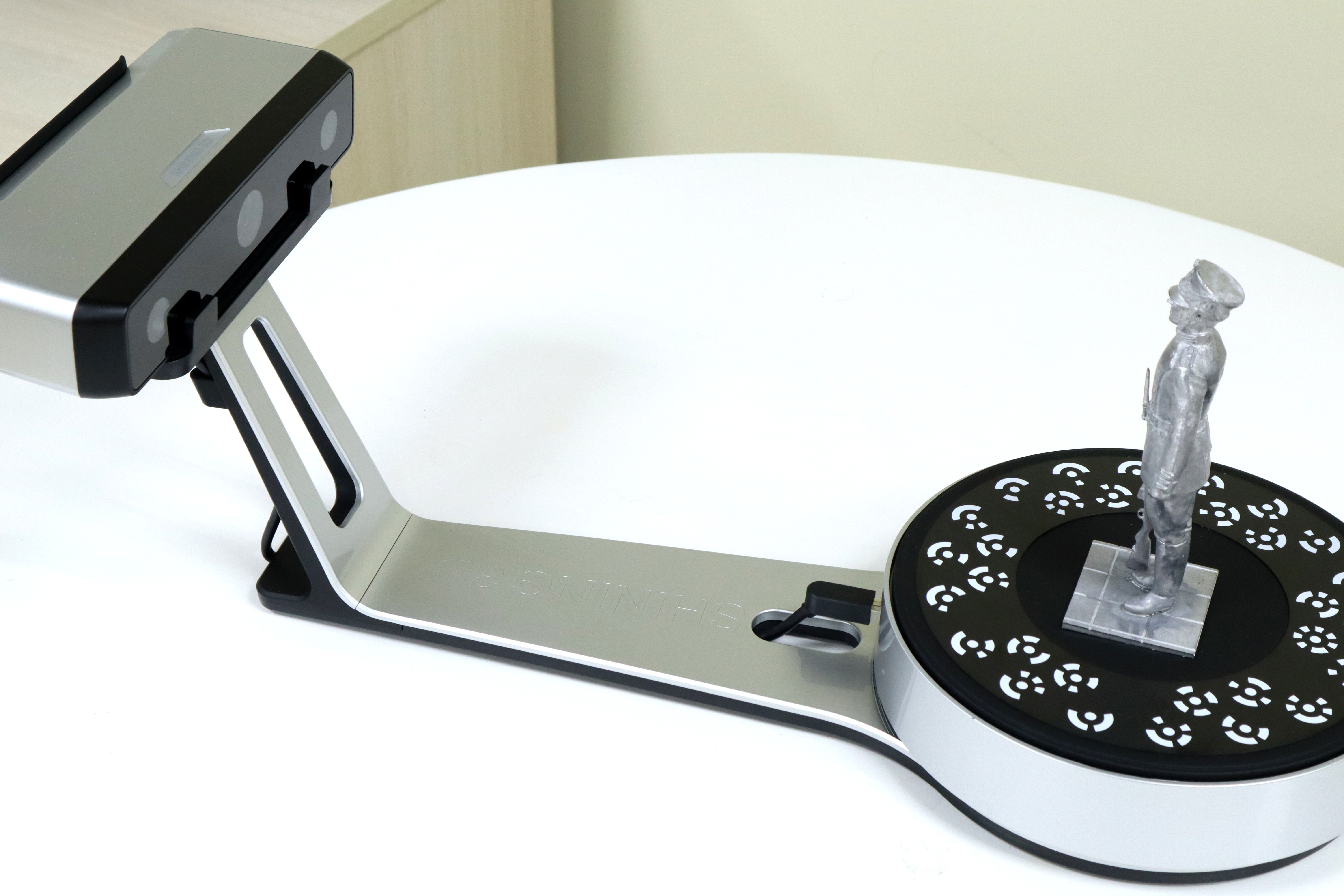

Мы использовали настольный 3D сканер Shining 3D EinScan-SP с поворотным столом и функцией автосканирования на 360°С.

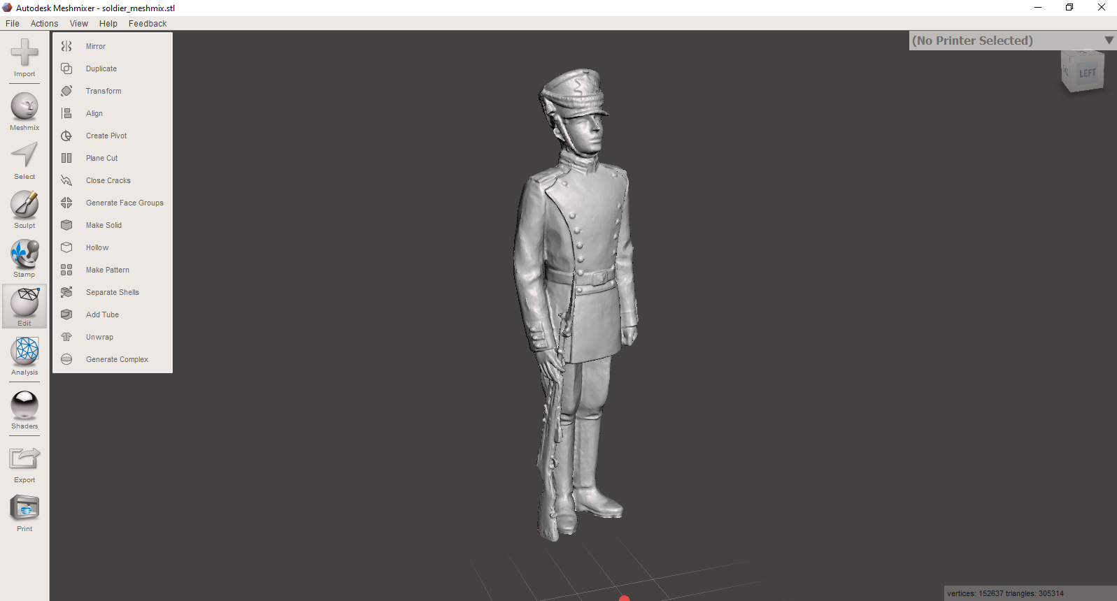

В первую очередь, хотим отметить, что мы не использовали матирующий спрей, поэтому наиболее блестящие части модели (штык, козырёк) отсканировались не очень хорошо. Так же неровно получилась подставка модели, за счет того, что плоская поверхность сильно отражает свет. Пришлось отдельно немного дорабатывать в программ
Но в целом результат довольно не плохой. Сканирование и обработка изображения в meshmixer заняло минут 20, после чего файл был отправлен на печать.

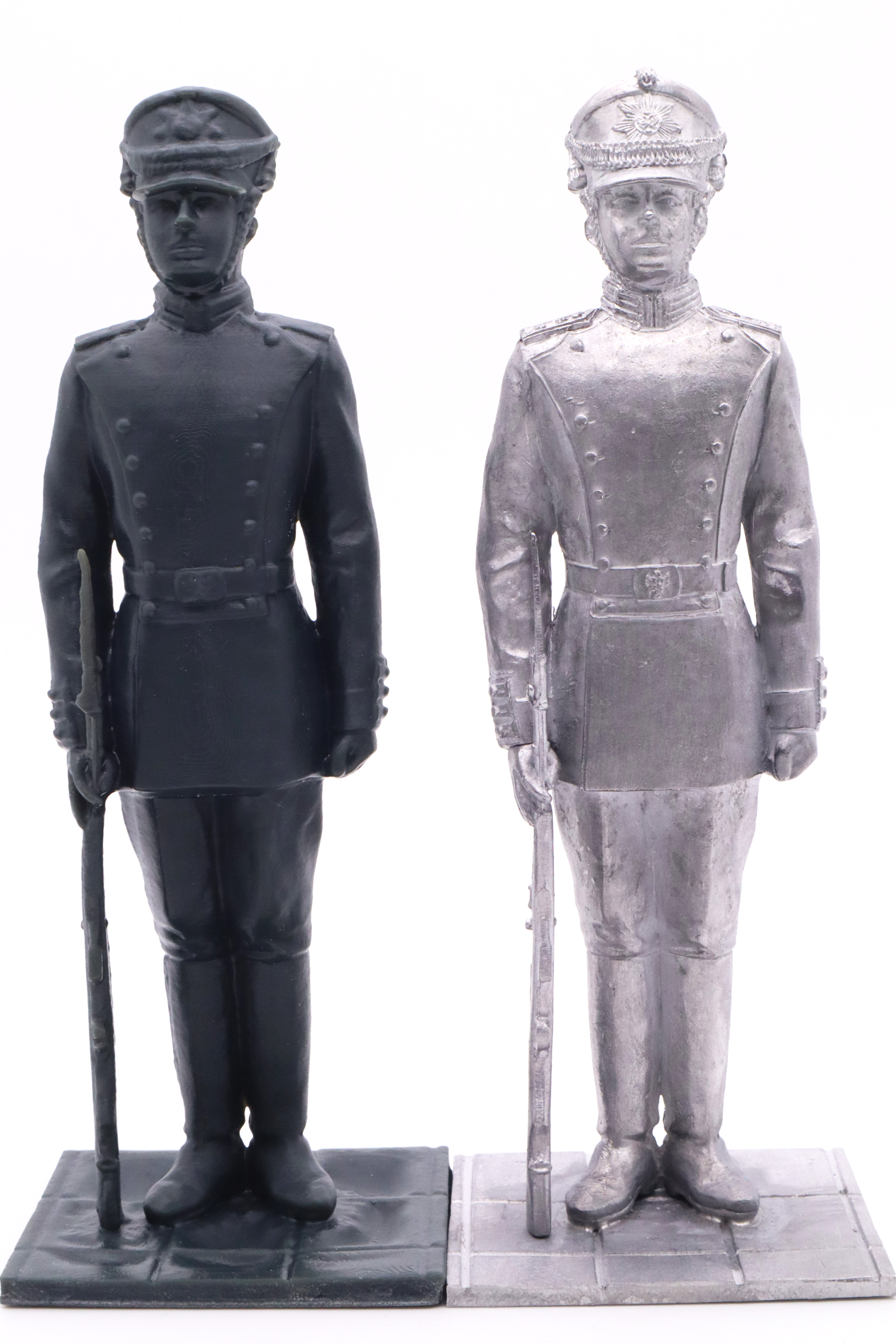

Печатали на фотополимерном 3D принтере Wanhao GR1.
Для печати взяли смолу Monocure3D Rapid, цвет серый.
Настройки использовали такие: первые слои 70 секунд, остальные 8 секунд, толщина слоя 0,05 мм. Солдат печатался около 15 часов, в высоту модель 150 мм.

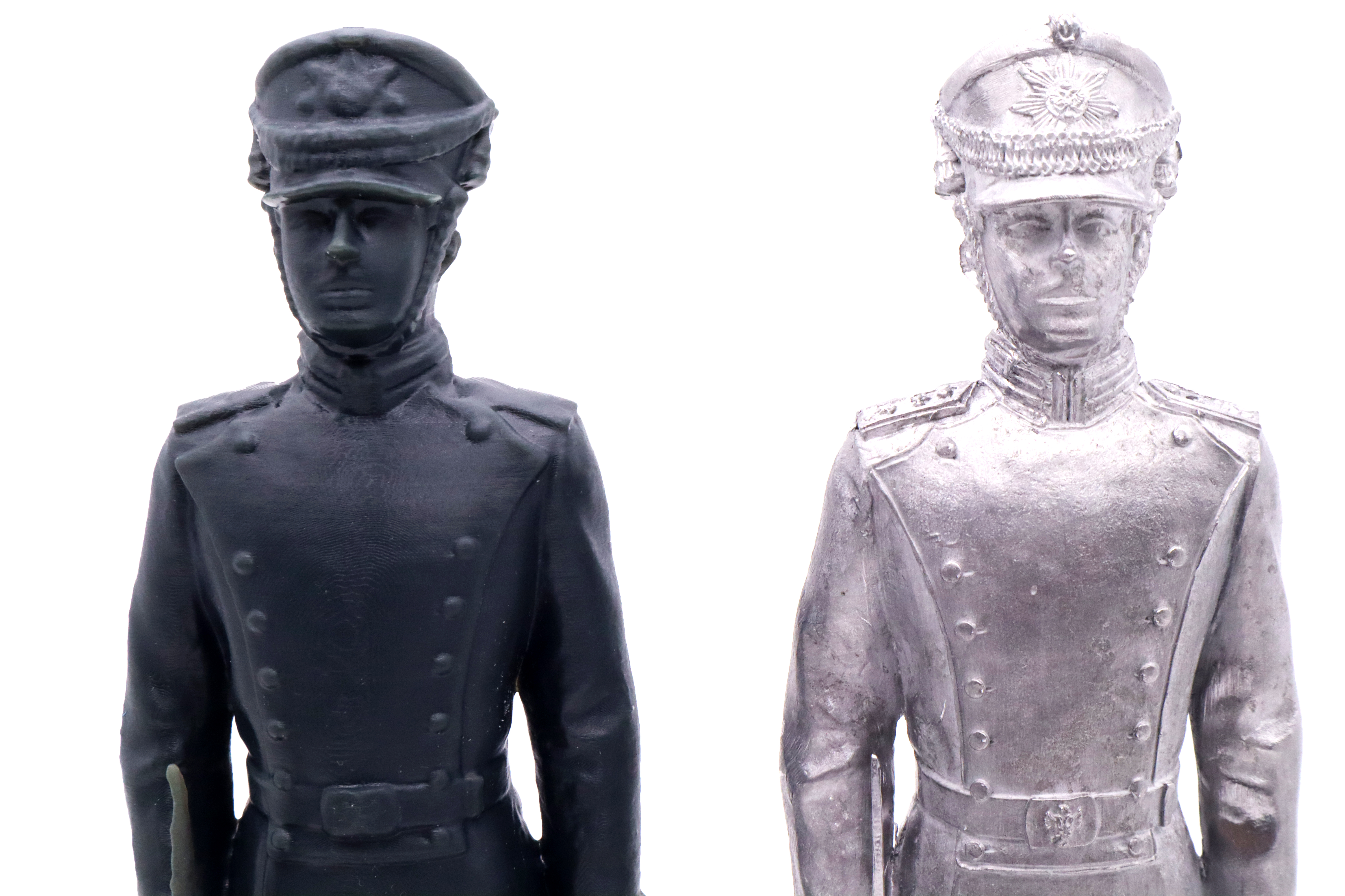

Все рельефы и даже мелкие детали, которые не сильно бликовали при сканировании, пропечатались на отлично. Принтер показал хорошую детализацию. А вот сканировать металлические объекты, все таки, лучше со специальным матирующим спреем.
