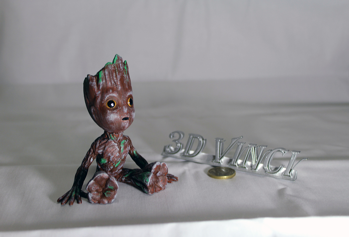

Очередной малыш Грут на 3DQ Mini
Знаю что уже многие выкладывали малыша Грута, но и я решил выложить свою версию покраски этого героя Marvel.
Печать производилась ABS пластиком от фирмы Bestfilament. Использовал слайсер Cura.
Параметры печати:
Высота слоя: 0,12мм;
заполнение: 15%;
Скорость печати: 40 мм/c
После печати производилась обработка модели вначале шкуркой, а потом уже воспользовался ацетоновой баней. После того как модель высохла нанес сразу грунт от фирмы Novol для бамперов. К шпаклевки я решил не прибегать, так как значительных косяков при печати не было.
После грунтовки для покраски Грута использовались акриловые краски фирмы Citadel. Во время покраски использовал эффект Драйбраш для выделения граней объекта.
