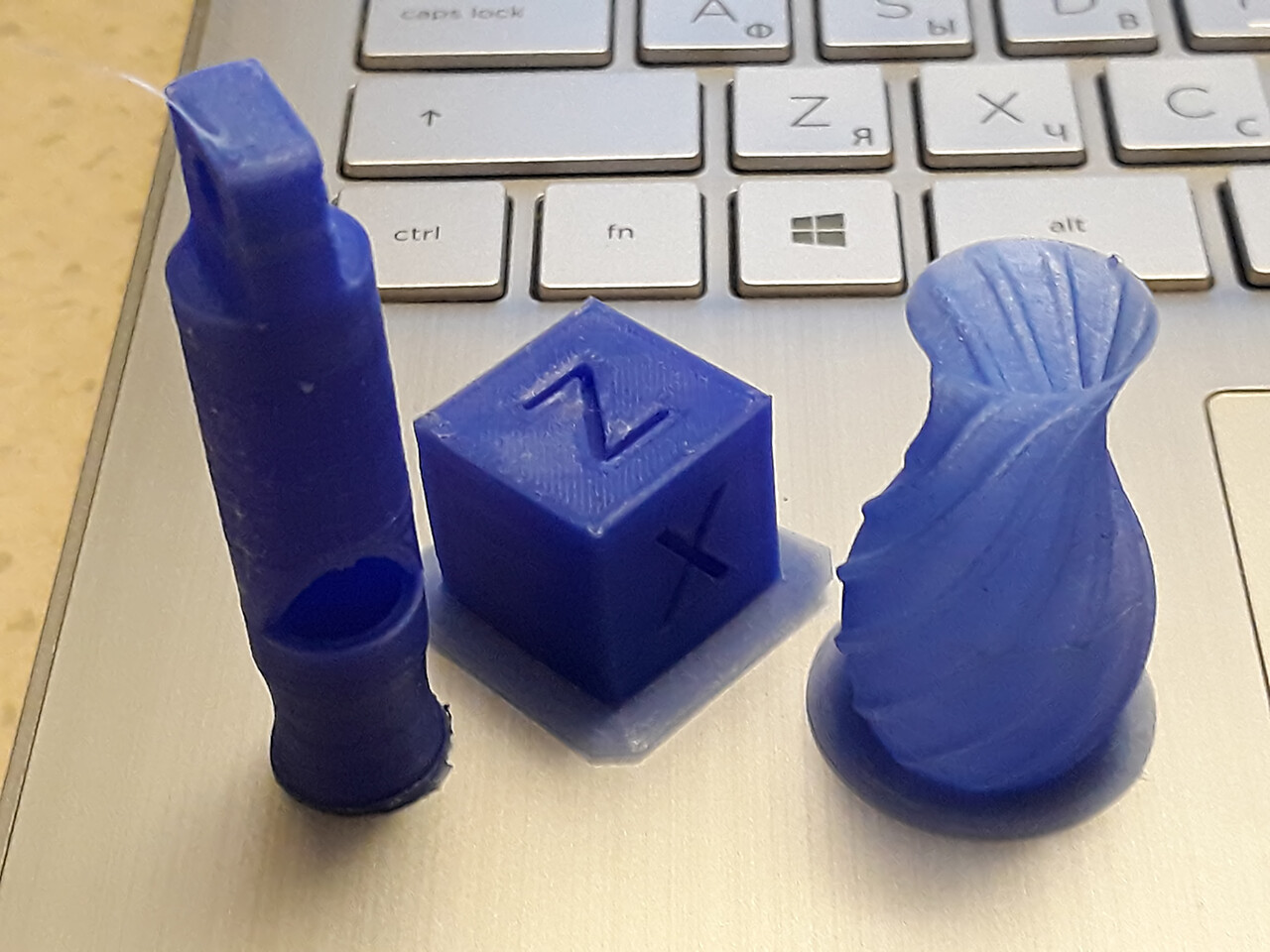

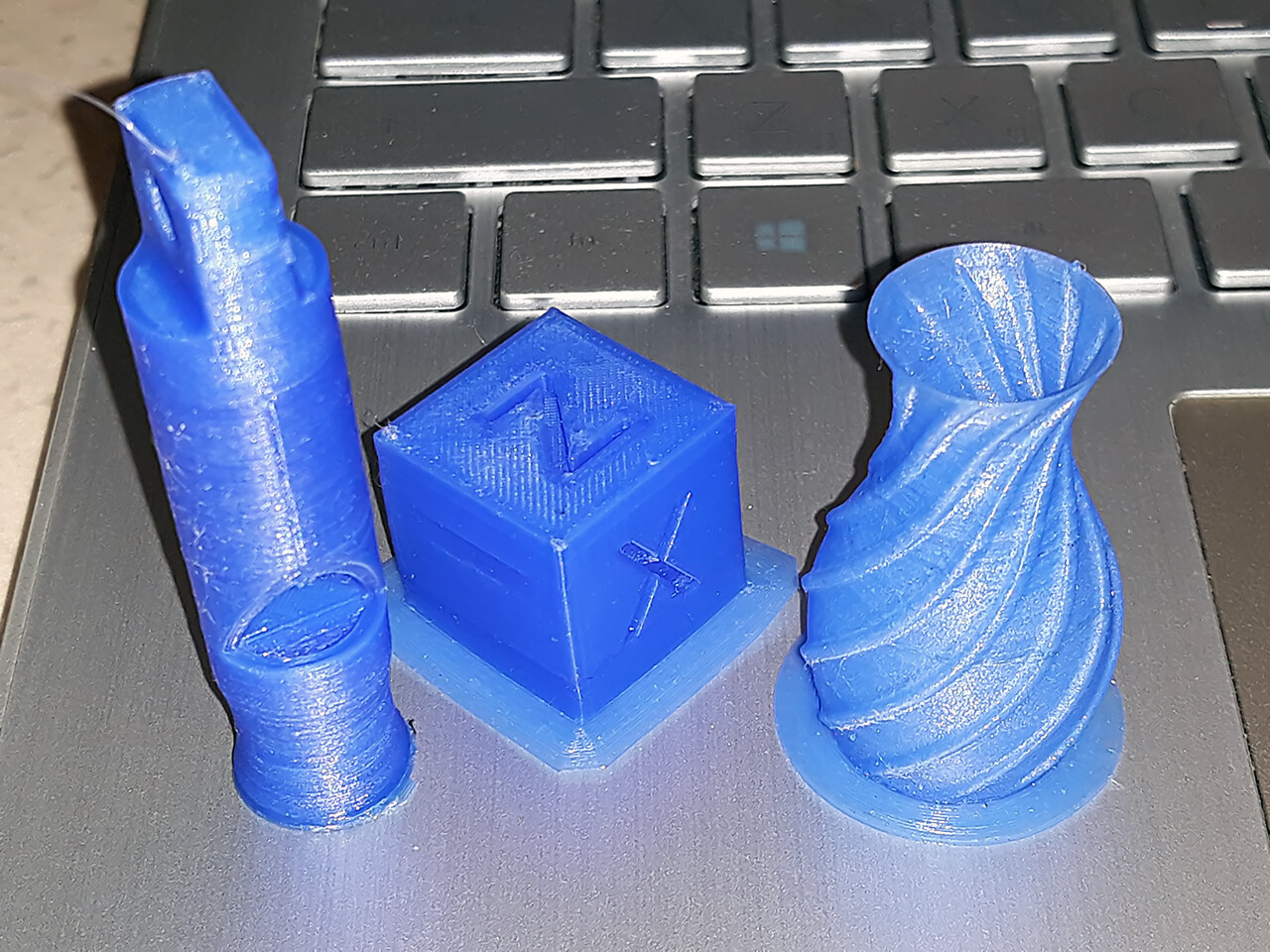

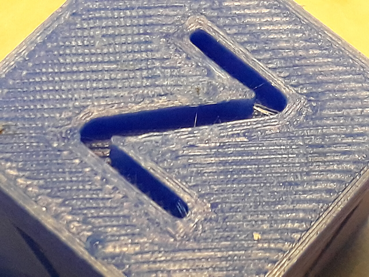

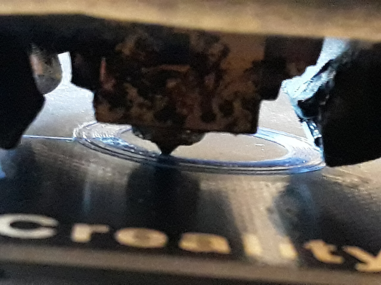

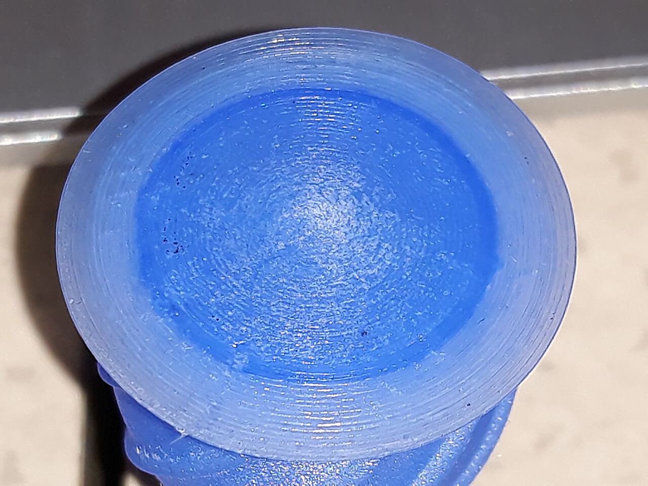

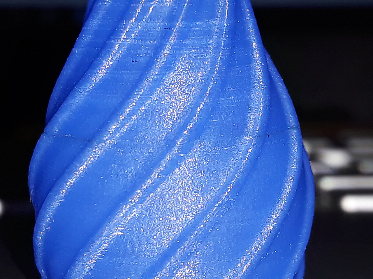

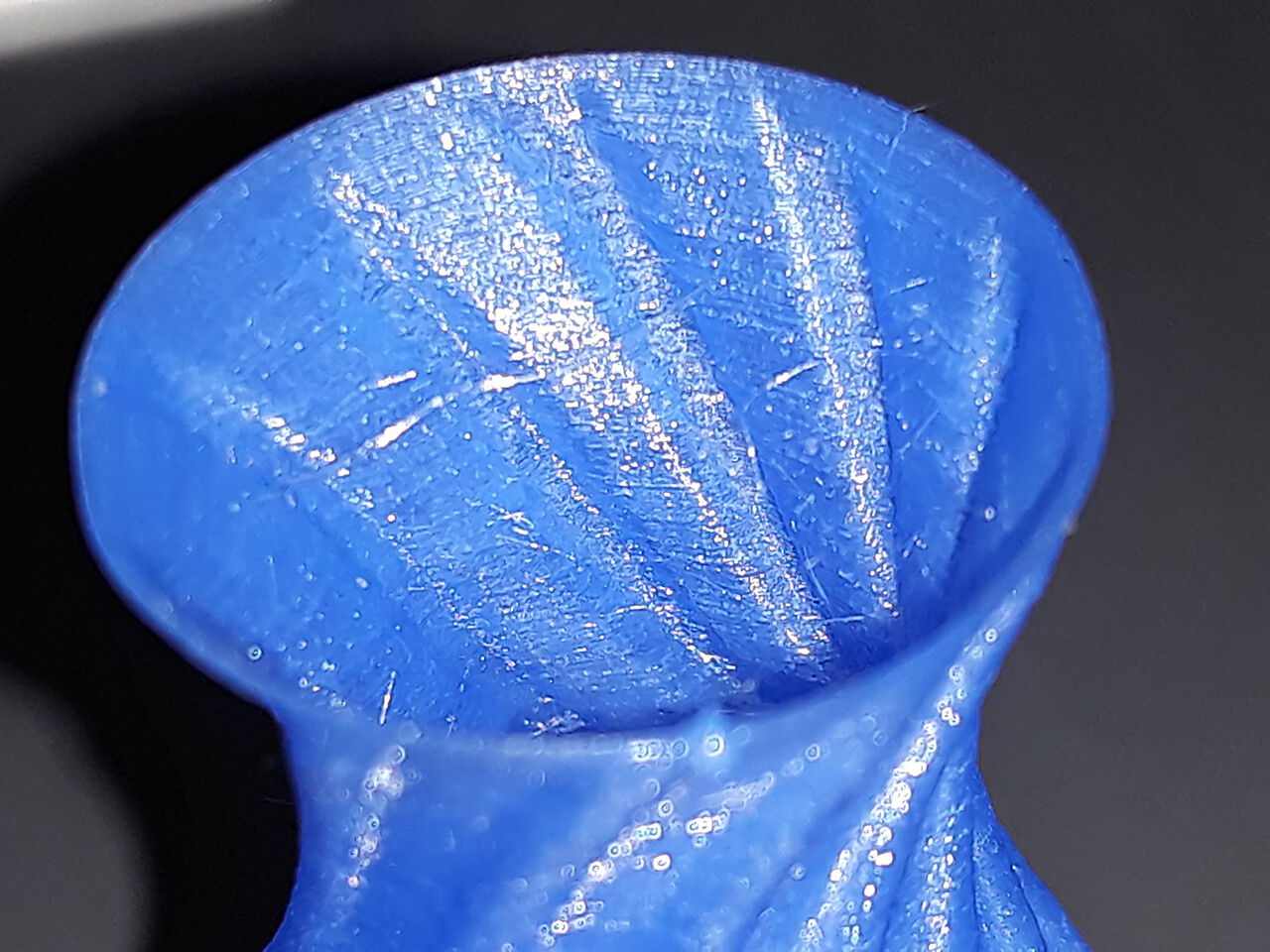

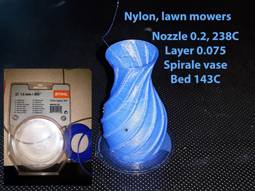

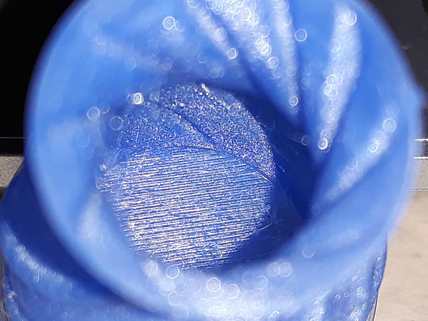

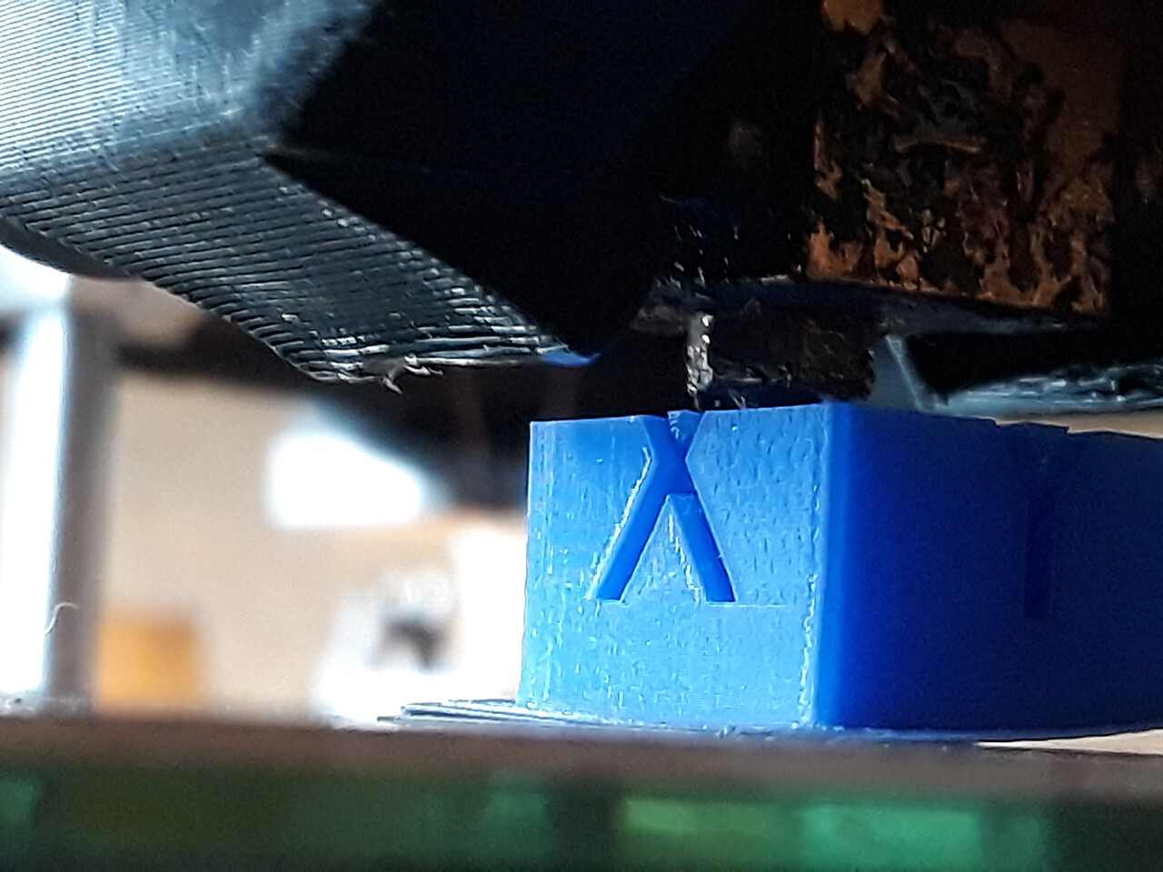

Nylon, леска для тримера.
Сопло 0.2.
Вот собственно и победил, почти с первого раза.
Температура стола 140С, сопла 238.
Ретракт увеличил в два раза до 4мм.
Если печатать что то побольше, надо стол за 150 греть.
