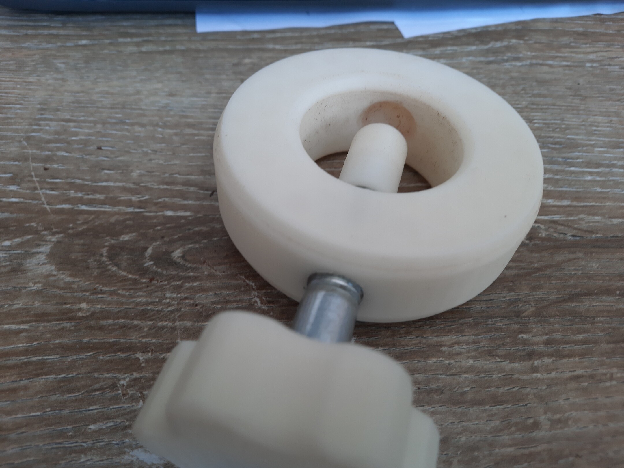

Проблема многих щипцов в том, что они раздавливают нежное ядро ореха вместе со скорлупой.

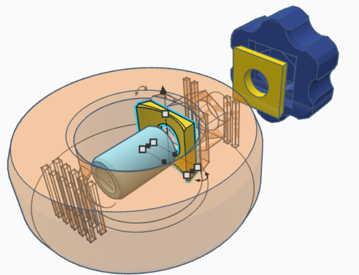

В сети есть модели орехоколов с использованием резьбы. Их конструкция обеспечивает высокий контроль при деформации скорлупы. Позволяет остановиться во время. Решил смоделировать и напечатать такой.

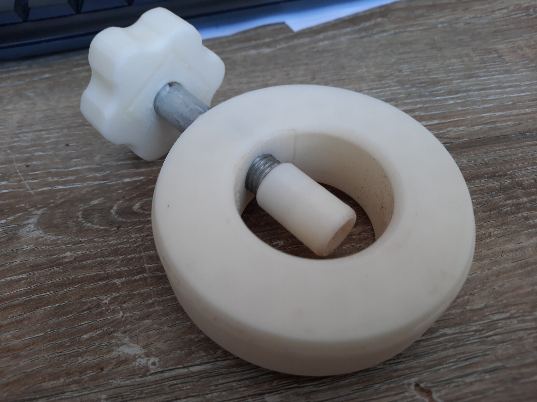

К сожалению результат оказался сомнительный, для того чтобы расколоть орех приходится делать несколько оборотов ручкой, что не удобно. Слишком мелкий шаг резьбы для таких целей.
Печатная резьба показалась недостаточно долговечной в подобной конструкции, по этому использовал болт и гайку M12. Запрессовал в модель и заклеил заглушками.
При проектировании добавил усиления в предполагаемых местах максимальных напряжений.
В текущем виде пользоваться не удобно. Вероятно нужен больший шаг резьбы и возможно многозаходная резьба и гайка.
Поделитесь пожалуйста своим опытом. Возможно кто-то уже печатал подобное изделие? Если нет, как бы вы его сделали? Выдержит ли печатная резьба в подобном изделии? Особенно если использовать для раскалывания грецкого ореха.
