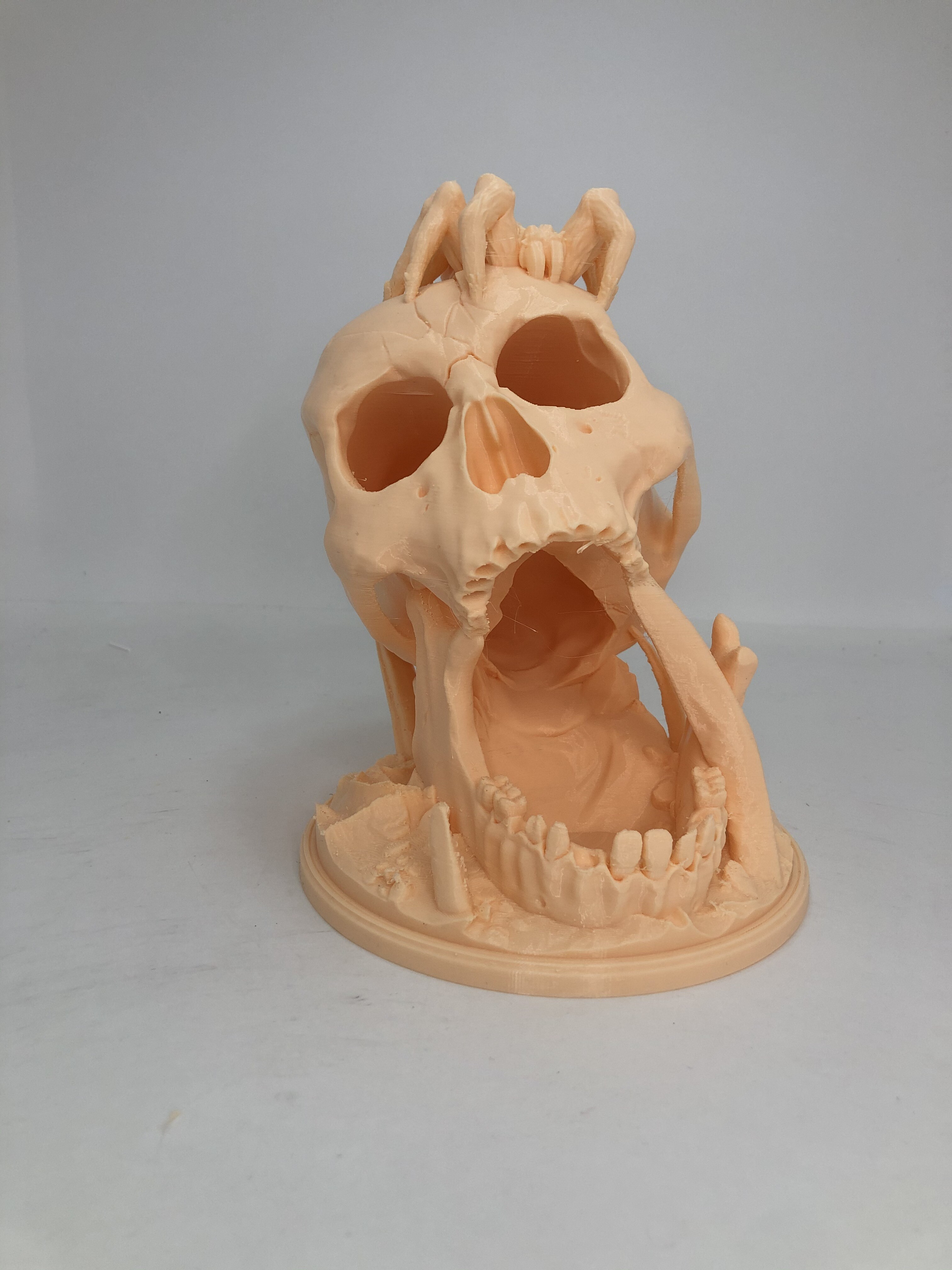

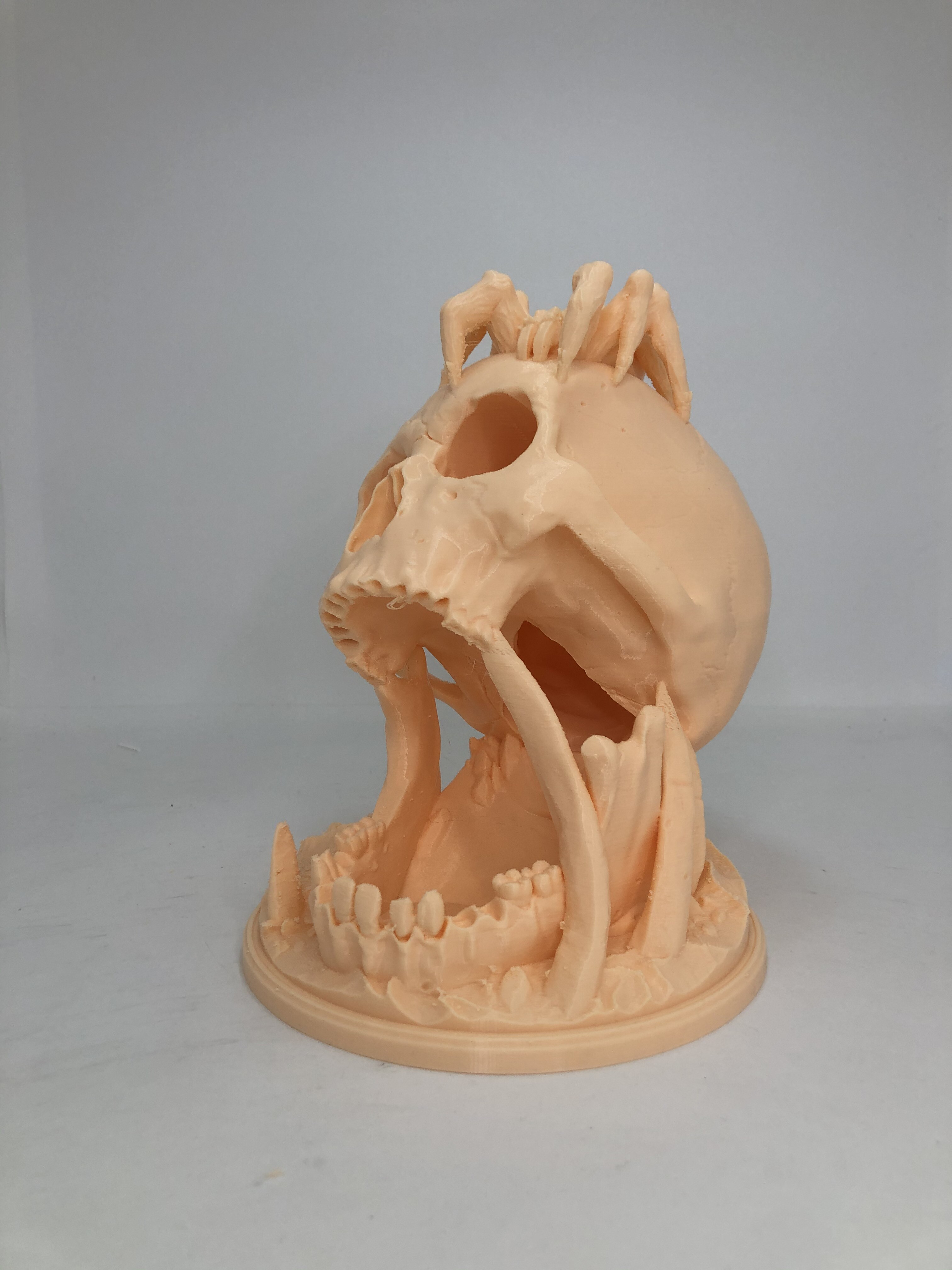

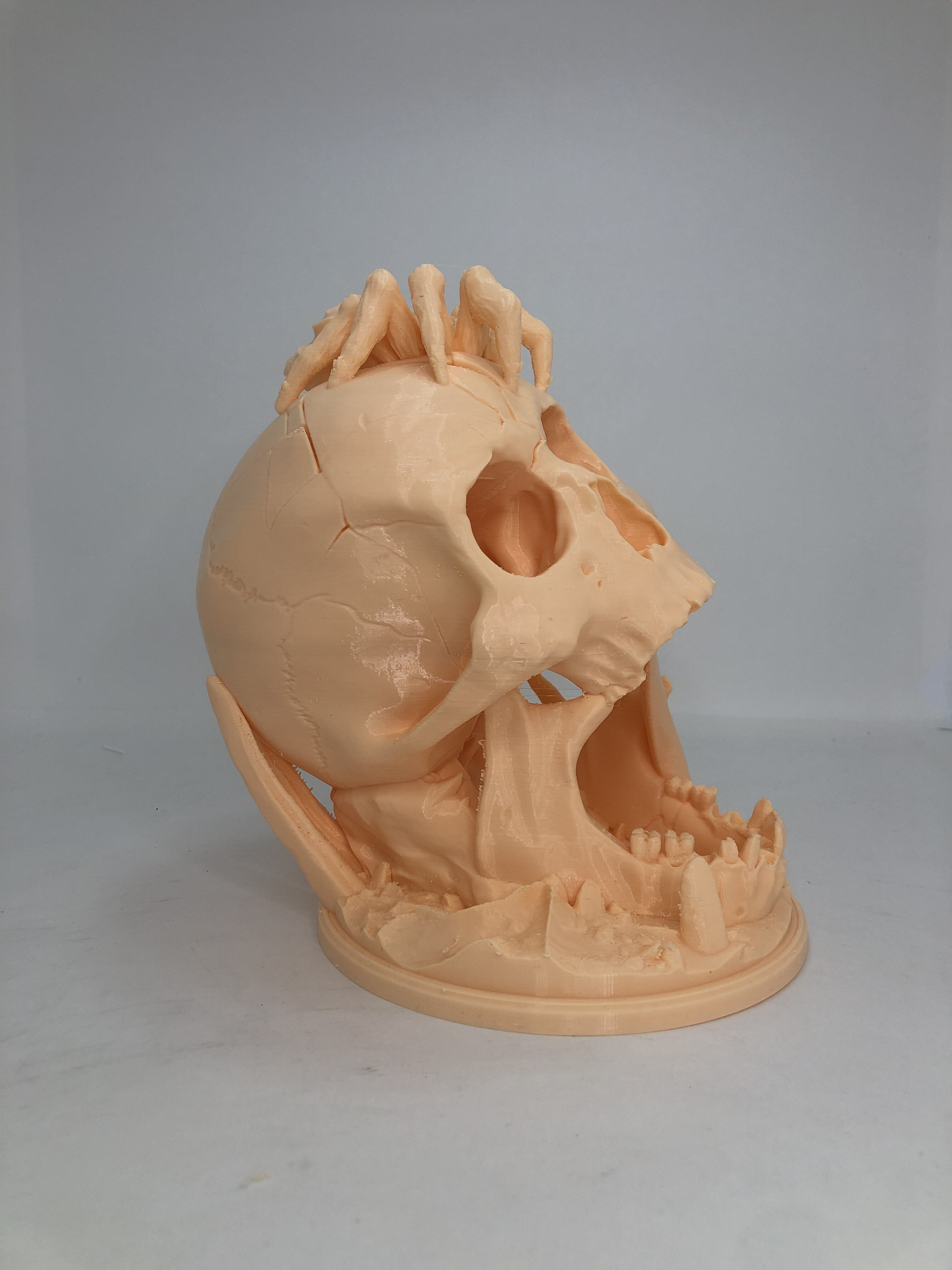

Сегодня наконец-то напечаталась большая модель Черепушки с пауком. Вот так она называется на thingiverse: Desert's Kiss (Поцелуй пустыни).
Ссылка на модель: https://www.thingiverse.com/thing:4667413
Печать проводилась на 3D-принтере Ender 3 v.2 пластиком PLA Бежевого цвета!
Параметры печати:
Температура сопла: 220 градусов
Температура стола: 60 градусов
Поток: 100%
Обдув: 100%
Скорость: внешняя стенка 40мм/с, внутренняя 45 мм/с, заполнение 55 мм/с
Заполнение: 20 %
Высота слоя: 0.2 мм
Сопло: 0.4 мм
Печать без поддержек!
Модель без обработки. После печати сразу отправилась на фото =)
Время печати — 1 день 16 часов 32 минуты
Высота модели 19,5 см.
Вес: 390 г.
