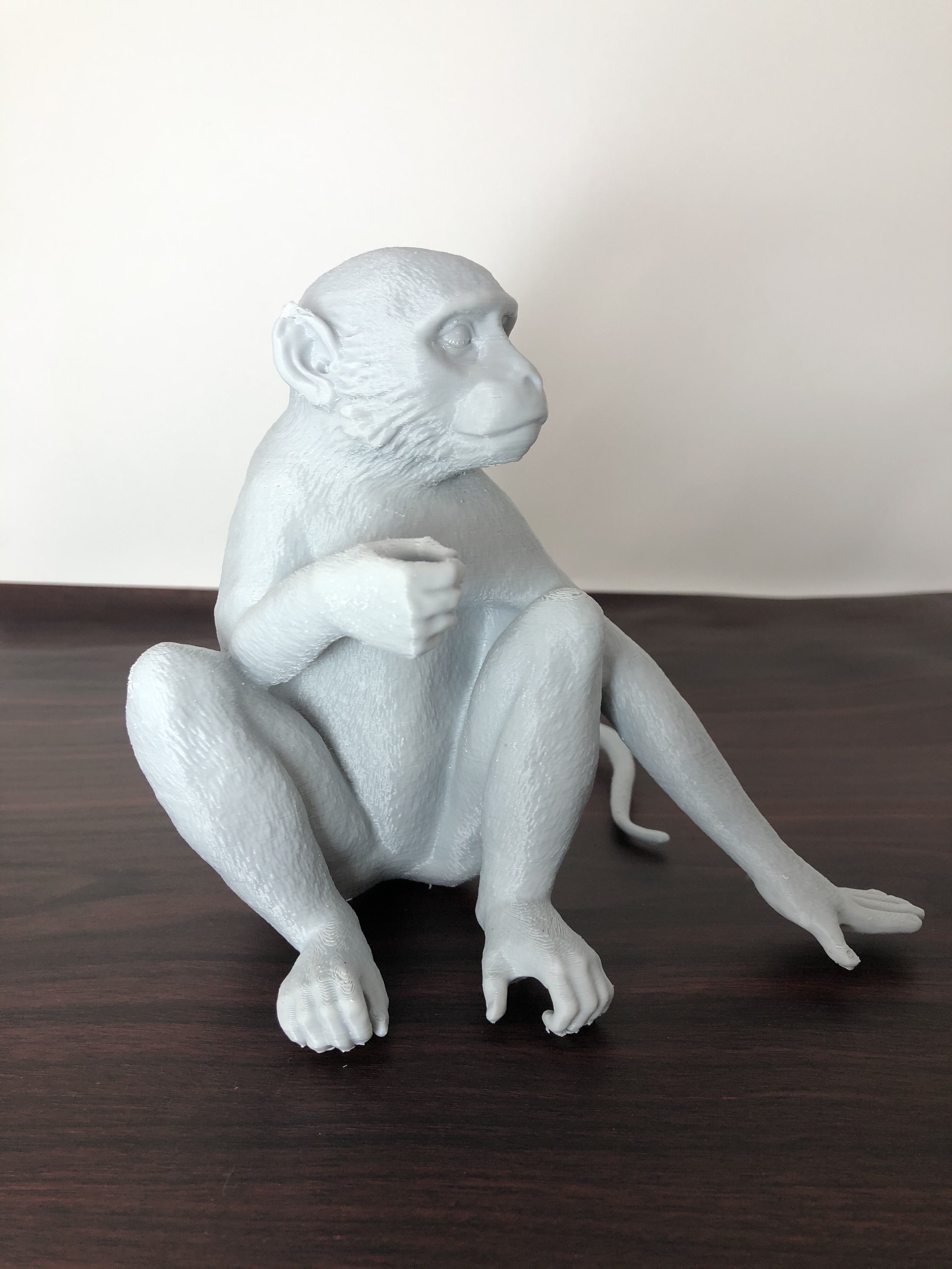

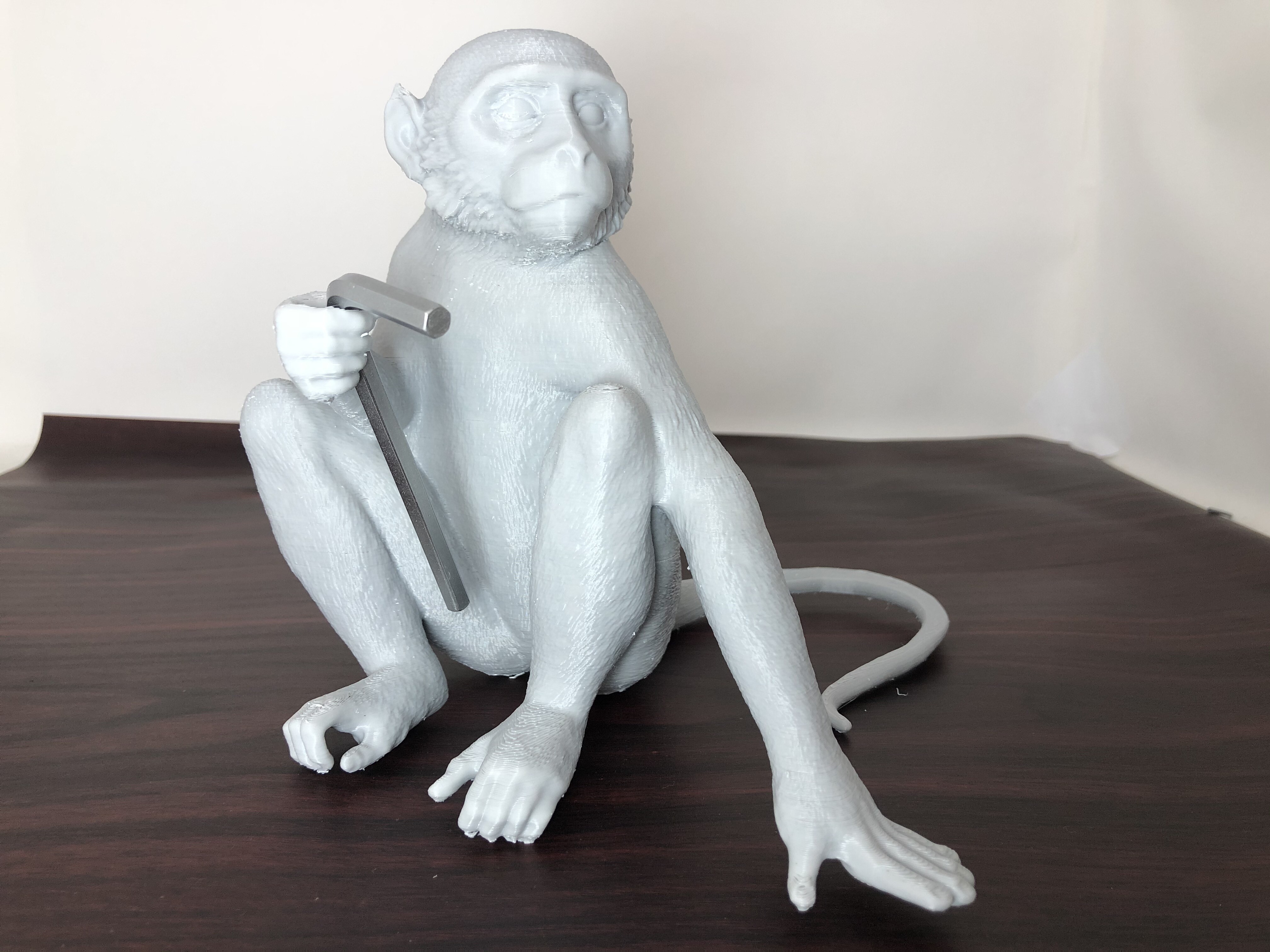

Сегодня покажем пример печати из АБС пластика Серого цвета
Печатали на 3д-принтере Ender 3 v.2
Параметры печати:
Температура сопла: 245 градусов;
температура стола: 95 градусов;
Высота слоя: 0.2мм;
Заполнение: 20%;
Скорость печати: 35-45мм/с;
Печать с поддержками. Модель печаталась целиком.
Время печати: 19 часов 35 минут.
Высота модели: 15см.
