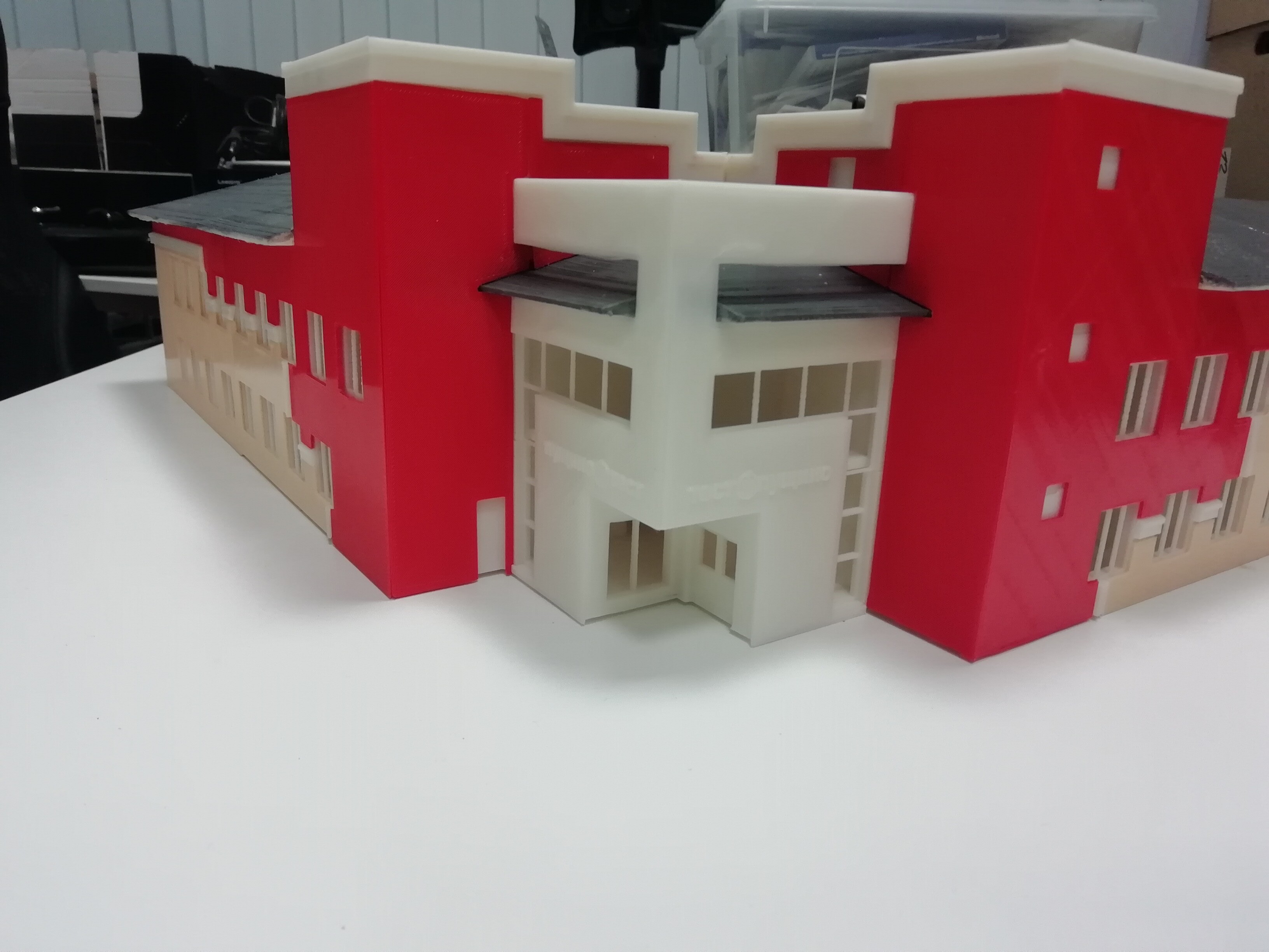

Так получилось, что первый неразвлекательный проект был сразу большим и срочным
У директора компании ожидался юбилей и внезапно посетила идея "а почему бы не сделать ему подарок в виде здания, которое он сам и построил"

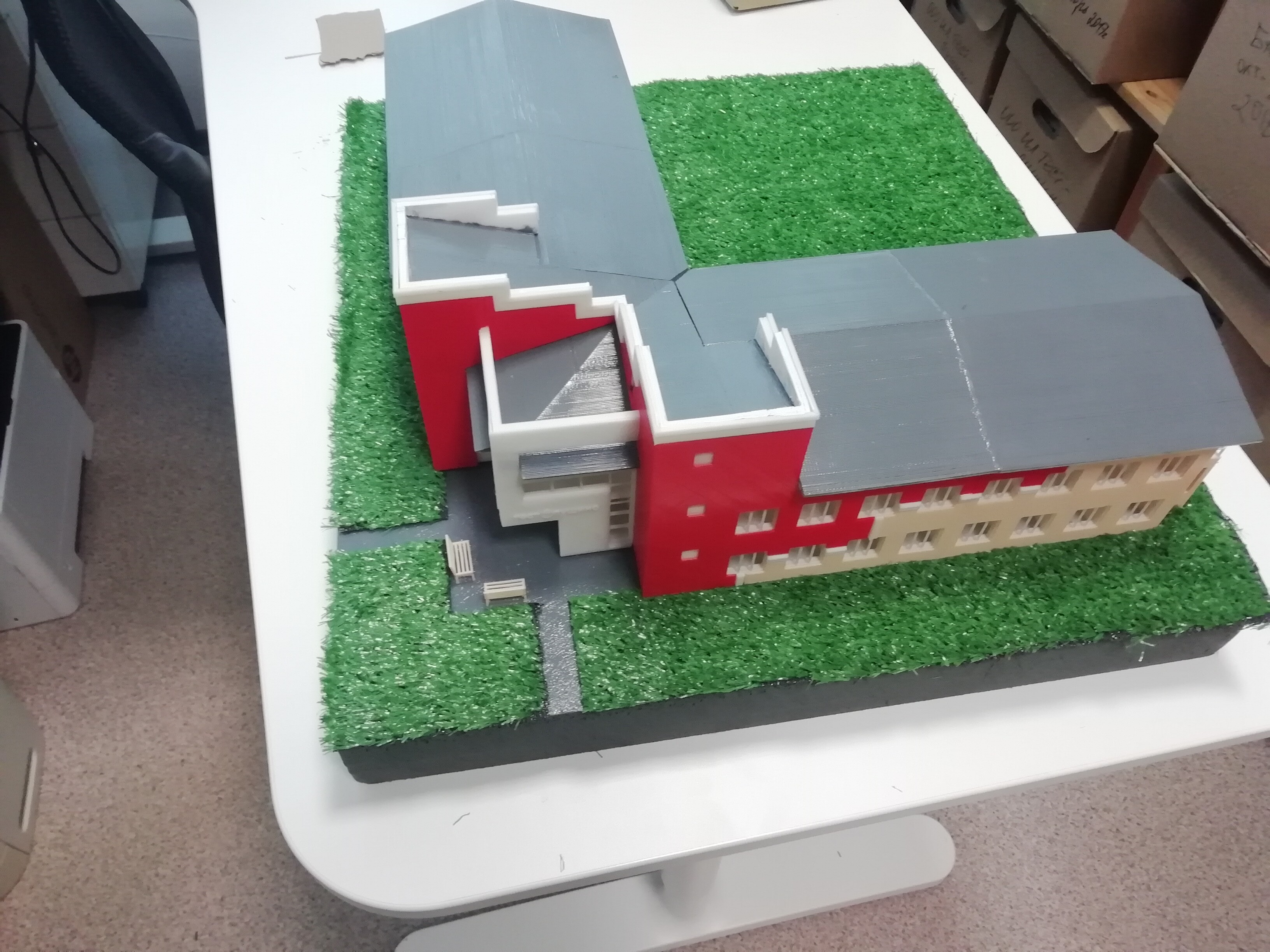

В загашнике нашлись подробные строительные планы со всеми размерами. Осталось только выбрать масштаб, нарисовать и распечатать. Масштаб сначала думал рассчитать по размеру стола, но потом прикинул сколько цифр пересчитывать, решил что попроще, и оказалось что 1:100 идеально влезает в принтер. Цвет подбирал под кирпич. Бежевый попал, красный не очень, но коллеги не согласились, поэтому оставили так

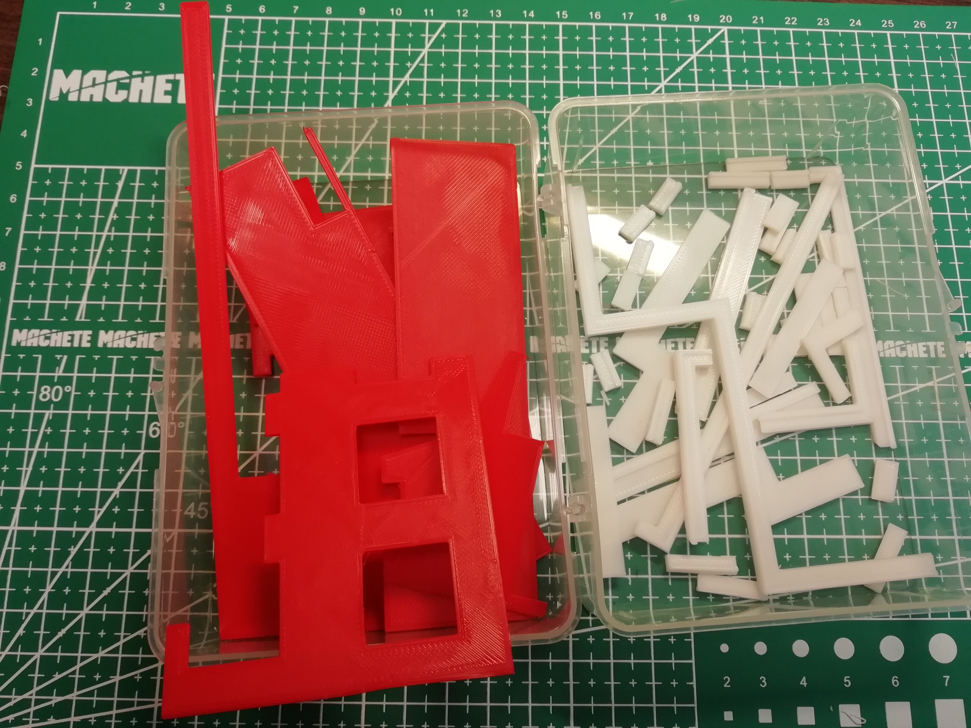

Всё здание разделено по 5 деталей на этаж. Два этажа, - 10 деталей, чердак где-то половинной толщины, крыша. Печать одной детали около 15 часов. Соединение между собой 3d ручкой с тем же пластиком.
Рисовал в одном популярном редакторе, заодно и осваивал. Первую деталь рисовал 2 дня, последнюю 30 минут :)
Внутри все стены, окна дверные проёмы, перегородки и т.п. Фактически весь камень который был использован. тут не было особых монументальных задумок, просто что в плане было, то и в редакторе было. По времени отрисовки было быстрее сделать идентично чем как-то придумывать и упрощать.
Облицовочный кирпич стен рисовались отдельно, потом клеился на суперклей.
Итог: ~1.5 кг пластика, море опыта и удивление у человека которого сложно удивить
