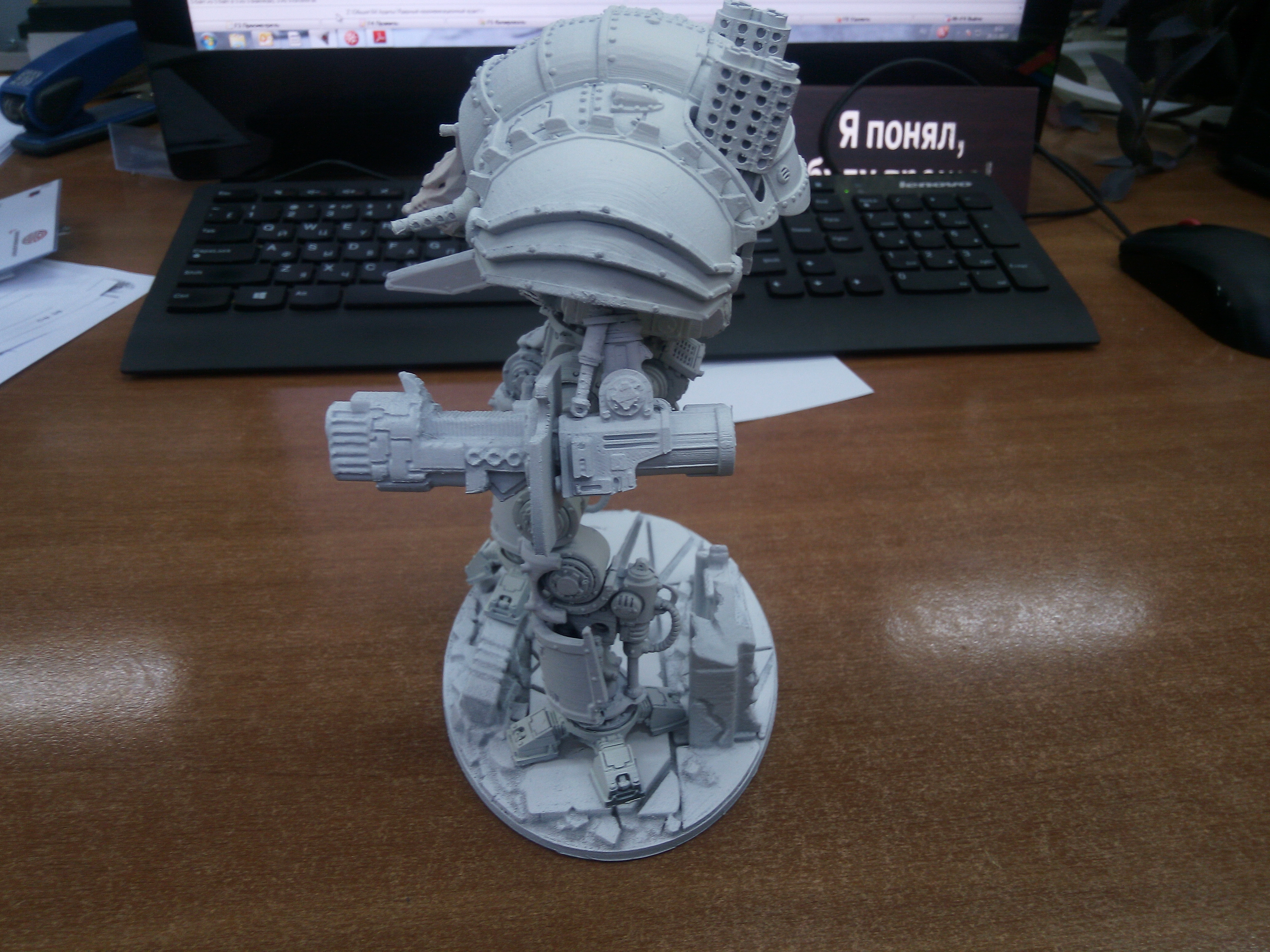

Увлекаясь данной вселенной и настольной игрой- наткнулся в просторах всеми известного фингиверса на данную модельку , загоревшись интересной поделкой решил напечатать, вот что из этого вышло:
Модель Titan Knight из вселенной Warhammer 40000
На данной картинке видны 2 варианта.
Серый начал печатать изначально, но, только все допечатал и собрал - хозяин модели выложил в общий доступ намного более детализированную и красивую модель, выругавшись, сразу ломанулся перепечатывать модель 'в HD качестве' :D
Печать нового варианта продолжил PLA от FDplast, сопло 0.35, высота слоя 0.08мм, температура 210, скорость 20-30мм/сек. Дальнейшие элементы печатались SBS FDplast в виду их легкой обработки ксилолом, параметры печати те же, кроме температуры печати 235-240 градусов.
К сожалению, не сохранилось фотографий набора запчастей и этапов обработки, итоговый вариант склеен и покрыт белой грунтовкой KUDA.
В данный момент моделька ожидает своей очереди на покраску плюс планирую допечатать пару новых рук и украшалок.
