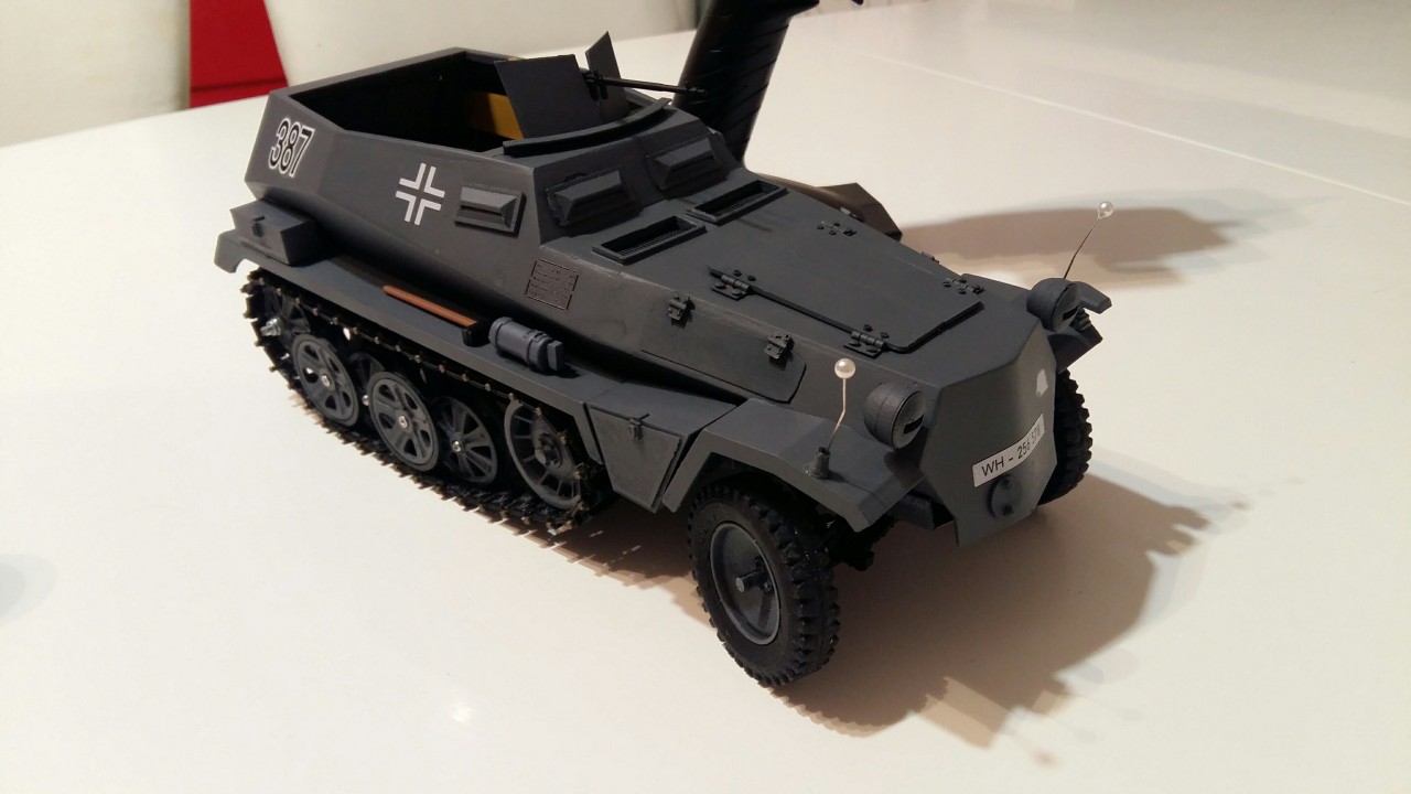

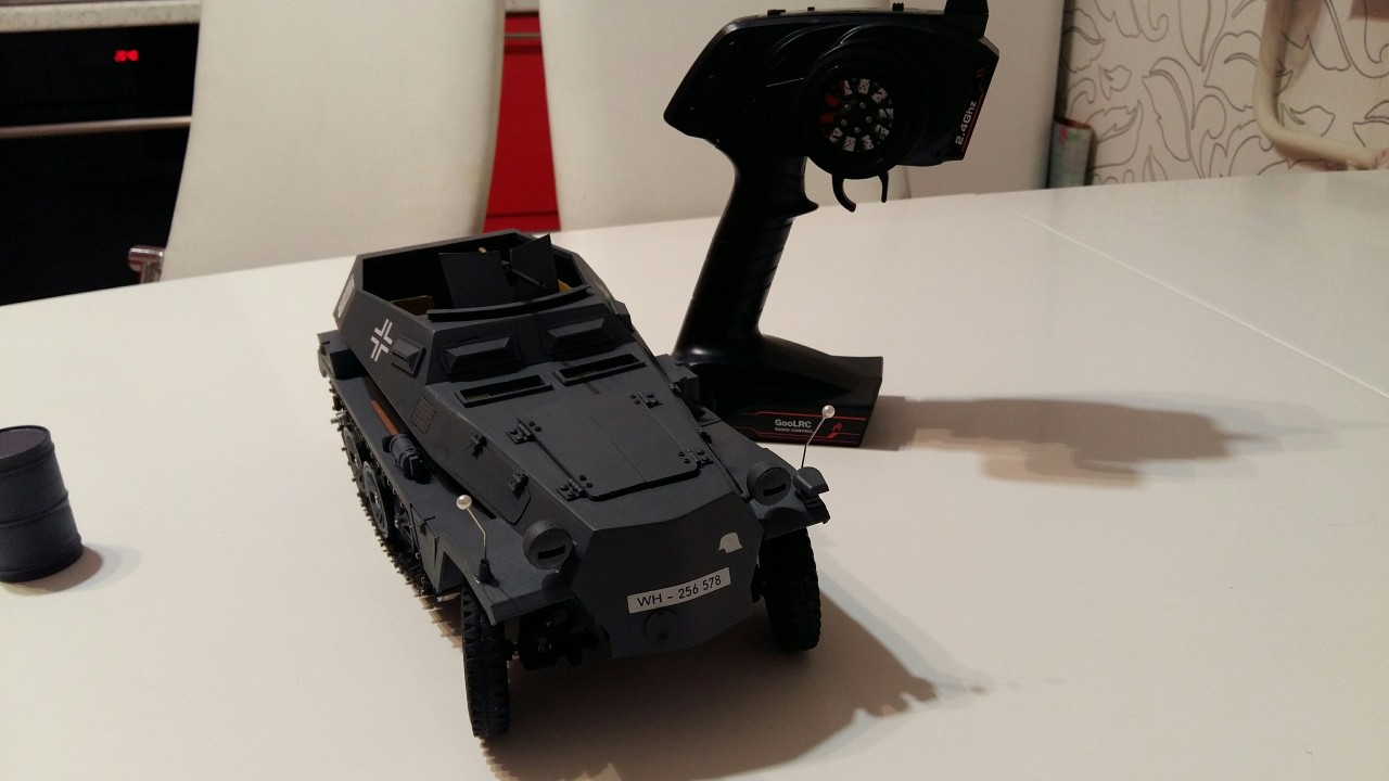

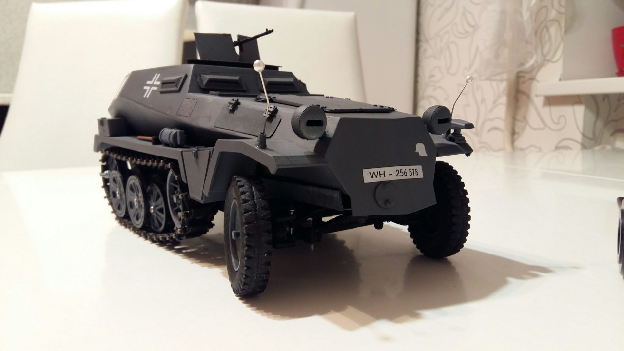

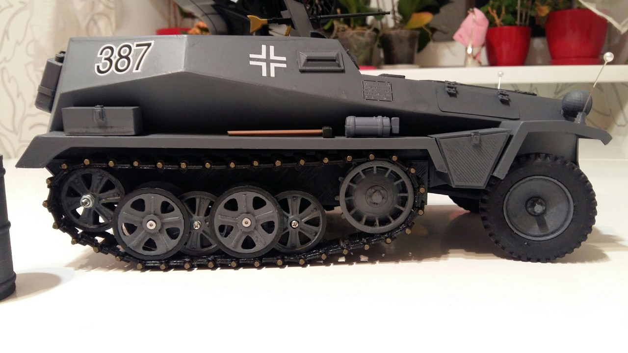

Почти окончена (остались мелочи) модель Sdkfz 250 в масштабе 1:16. Модель бралась из сети, ссылка не сохранилась, так как модель лежала в запасниках несколько лет, модель дорабатывалась до нужных размеров, детализации и т.п.
Модель Sd.kfz 250 в масштабе 1:16
Вся нижняя часть модели, в том числе и траки, изготовлена на 3d принтере Pruisa i4 Китайского производства, пластик Rec PLA. Колеса 'обрезинены' путем напыления резины, кузов нарезан из листового пластика, поскольку компьютерная модель была с существенными ошибками в пропорциях, пришлось делать выкройки.
окраска - баллончики Tamiya, декали сделаны на заказ, частично использованы от танков Heng Long. Модель двигается, имеет звук двигателя, озвучку пулеметов.
