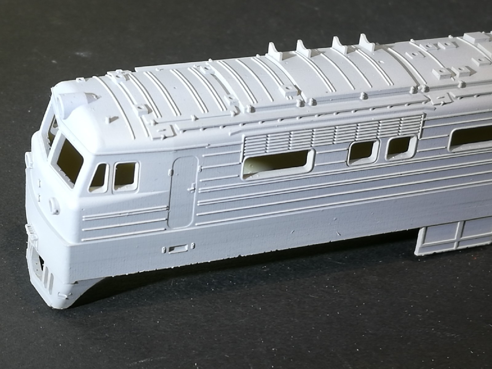

Некое небольшое продвижение в освоении фотополимерной проекционной 3д печати: На 3Д принтере FlyingBear Shine - 1 с масочной технологией печати, с полем XY = 120мм на 65мм и зерном LCD 47 микрон удалось после дальнейшего повышения мощности источника и его дополнительной коллимации в узкий пучок перейти на смолу более высокого разрешения, что позволило напечатать деталь (Кузов локомотива ВЛ60 в масштабе 1:160 [N] ) почти в полный размер рабочего поля без неприятных искажений, возникавших ранее. См фотографии ниже. Сначала изображены фото детали на столике с поддержками, фото отделённой от поддержек незагрунтованной, и далее, загрунтованной мелкодисперсным распылением из аэрографа детали. Из фото видно, что разрешение по ХУ соблюдается, и кривые фотополимеризации смол учтены (нет проекций дискрет по Х и У на плоскости чьи нормали близко-параллельны им) А по оси Z глубина проникновения луча не превышает 1-2 слоёв. Это проявляется тем, что на горизонтально расположенных полостях, например в фарах - вообще нет заветных "полочек" залива сверху. Из недостатков - а)пока не устранены проекции дискрет Z на окологоризонтальные поверхности. На крыше они отчётливо видны. Проводится работа над ошибками по устранению в ПО сих дефектов... б) Взвесь, содержащаяся в смоле для придания ей повышенных физ-мех свойств включается в деталь неравномерно, процесс требует применения перемешивающих в процессе печати устройств. Но тем не менее, несмотря на некую пятнистость, поверхность детали получена без искажений. Что видно на загрунтованных деталях. Для того чтобы столь хлипкая и тонкостенная деталь не деформировалась бы при печати - внутри неё расположена сотовая структура из поддержек поперёк стен. А так же вся юбка кузова была жёстко зафиксирована множественными поддержками на базе. Доотверждение в УФ печи производилась прямо не снимая деталь со столика, опять же, чтоб избежать малейших искажений. Деталь была жёстко привязана к твёрдому столику. После доотверждения внешние поддержки были надрезаны, и, далее, деталь была просто отпилена лобзиком вдоль базы, а открывшиеся поддержки сняты вручную. База со столика легко удаляется в кипятке с помощью шпателя.
