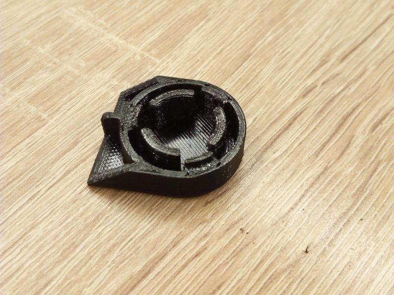

В процессе каких-то работ со снятием дворников одна из крышек пострадала - обломился усик крепления. Вроде держалась, но после очередной помывки от усердия мойщика крышку куда-то сдуло. Вторая тоже пострадала в процессе весеенней чистки забора воздуха в кондишин. Хорошо не потерялась и осталась как донор. Заглянул в каталог деталей (TOYOTA, 85292-12020), заглянул в Дром - 300р за пластиковую фигульку.Заглянул в Thingiverse нашел что-то похожее, возможно оно, но решил на всякий случай смоделить самостоятельно, благо есть донор. Да и вдруг что-нить пойдет не так, будет возможность подкорректировать. В итоге получилось вот что
Крышка на рычаг дворника
Реализация из АБС оказалась хрупкой. В дело был пущен свеженький PETG (по случаю приобрел в ближайшем Технопойнте черный DEXP). Результат вот (со второй попытки, с примеркой, фиаско и корректировкой). Сопло 04, слой 0.2, сопло 240*, стол 80*, на столе стекло и Прелесть №6.
Вторая примерка оказалась установкой в 'работу' - сдернуть пальцами не получилось, лепестки вроде не отвалились.
