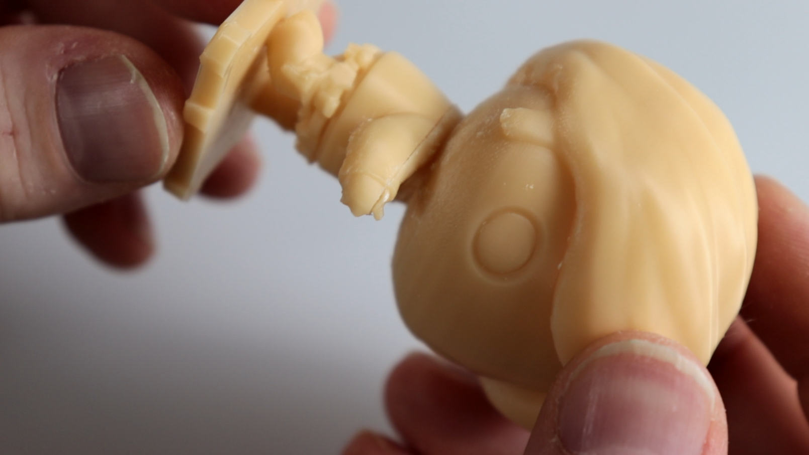

Печать на принтере flashforge adventurer 3, Пластик: PLA, Фирма изготовитель: DEXP производства Китай. 220 градусов, и 50 градусов на стол.
Лея печаталась 12 часов, при этом повторно. Родные поддержки отвалились из-за высокой скорости печати. И у первой модели не напечатались руки. Снижать скорость только ради поддержек это не очень хорошо.
Хан Соло и Принцесса Лея
По этому я добавил еще и запустил второй раз. Это главная причина почему у меня всегда много поддержек и часто лохматые модели.
Принтер печатает "Именно" стандартные поддержки плохо, которые задаются автоматически. И вообще печатает их аномально быстро. Уменьшить скорость печати именно поддержек в программе нельзя. Только общую, но мне проще добавить свои поддержки чем увеличивать время печати до "бесконечно долго".

Более 14 часов, в душной комнате. Драйвер перегрелся и появился дефект.
Хан Соло и Принцесса ЛеяНо так как смещение одно и оно чистое будем работать с тем что есть. Поступил как доктор при неправильно сросшемся переломе. Сломал повторно.
Перед химической обработкой склею все в месте, но сперва надо все зачистить. Так клей схватится мгновенно.
Дырка в голове Хана еще один дефект, его заделаю в самом конце грунтом или гелем.
Хан Соло и Принцесса ЛеяКапелька клея.
После химической обработки эта полоса перестанет быть видной, а после покраски "шрам" можно будет увидеть только пристально рассматривая перед глазами.
