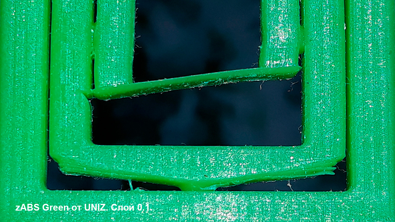

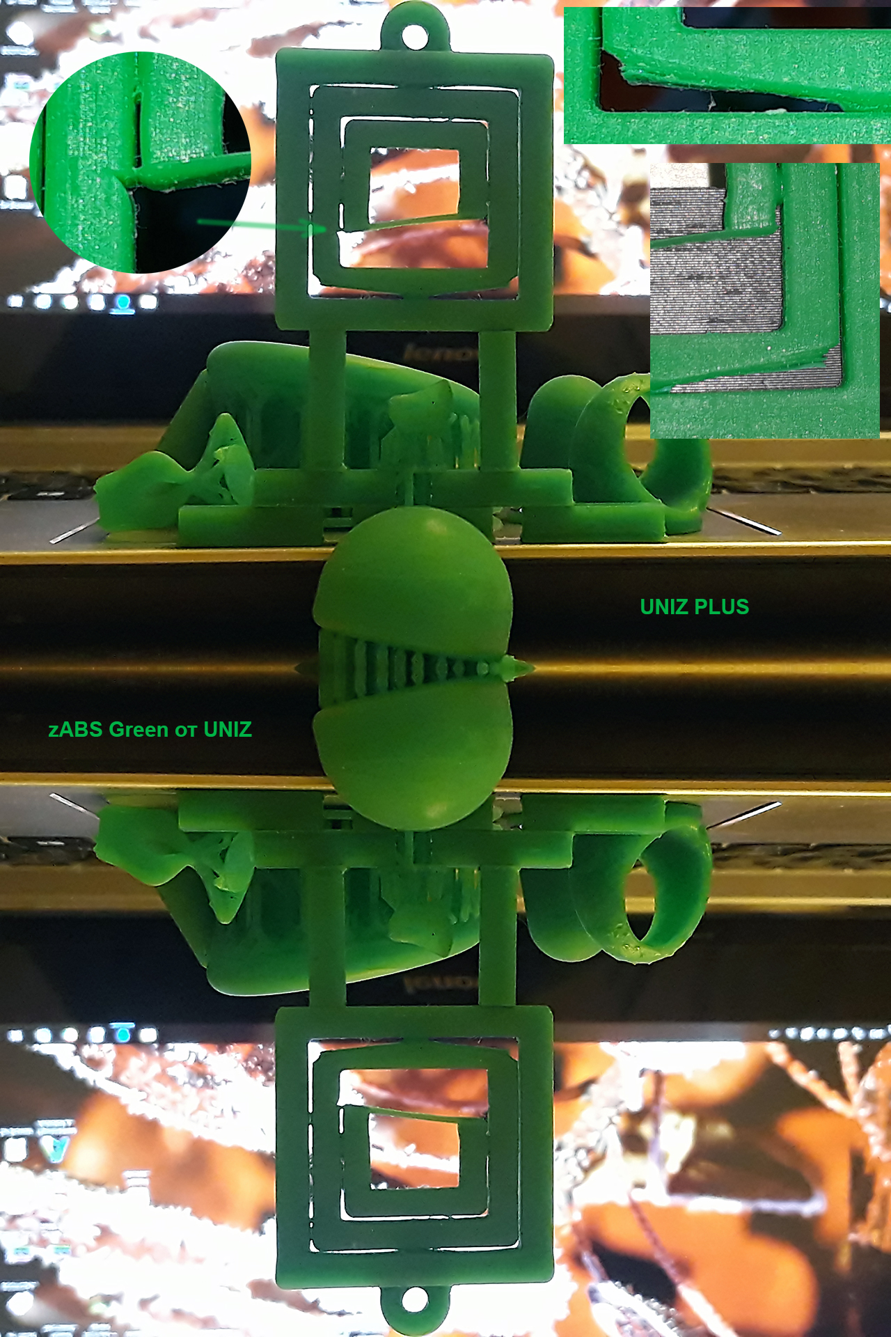

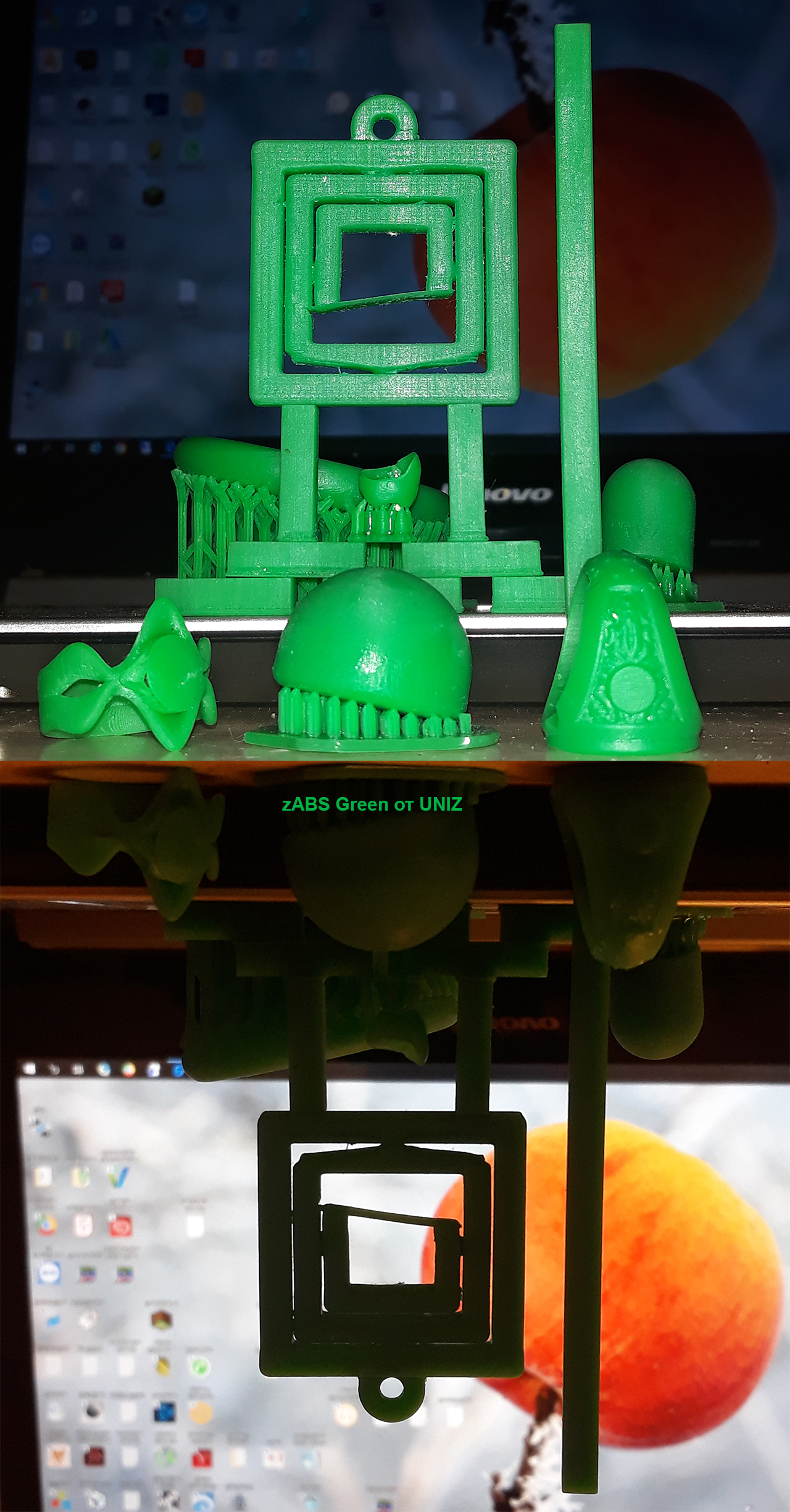

Как полимер печатал в воздух. Кулон. zABS Green от UNIZ. UNIZ PLUS
zABS Green от UNIZ, принтер UNIZ PLUS.

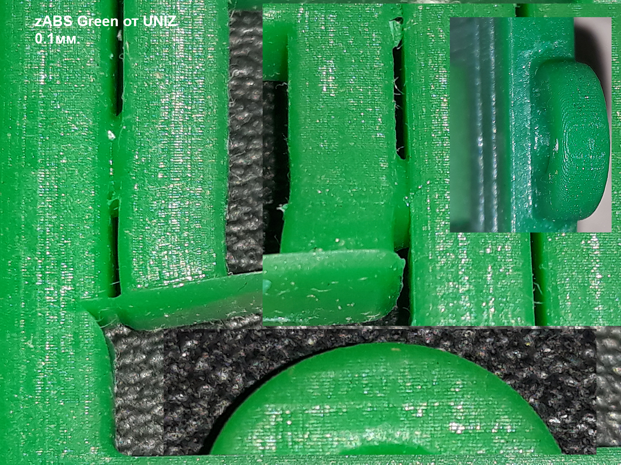

Слои 0.1, засветка на максимум 3 секунды. Скорость мотора средняя.Тонкая пластинка, зацепившаяся за среднюю часть, частично спасла среднюю.

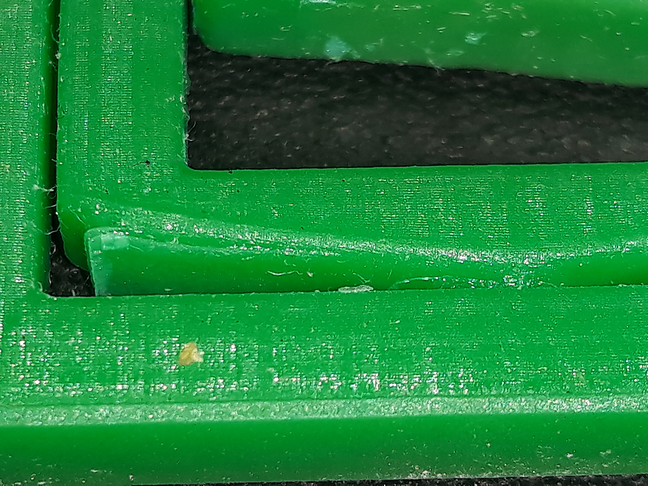

Интересно пятно контакта средней части и внешней. Нависающий слой и все огрехи твердения.
Горизонтально на поддержках, кулон в сборе тоже не получился. Был разломан, в попытках расшатать и фотографировать осколки не за чем. Надо печатать части раздельно, должен получится.
