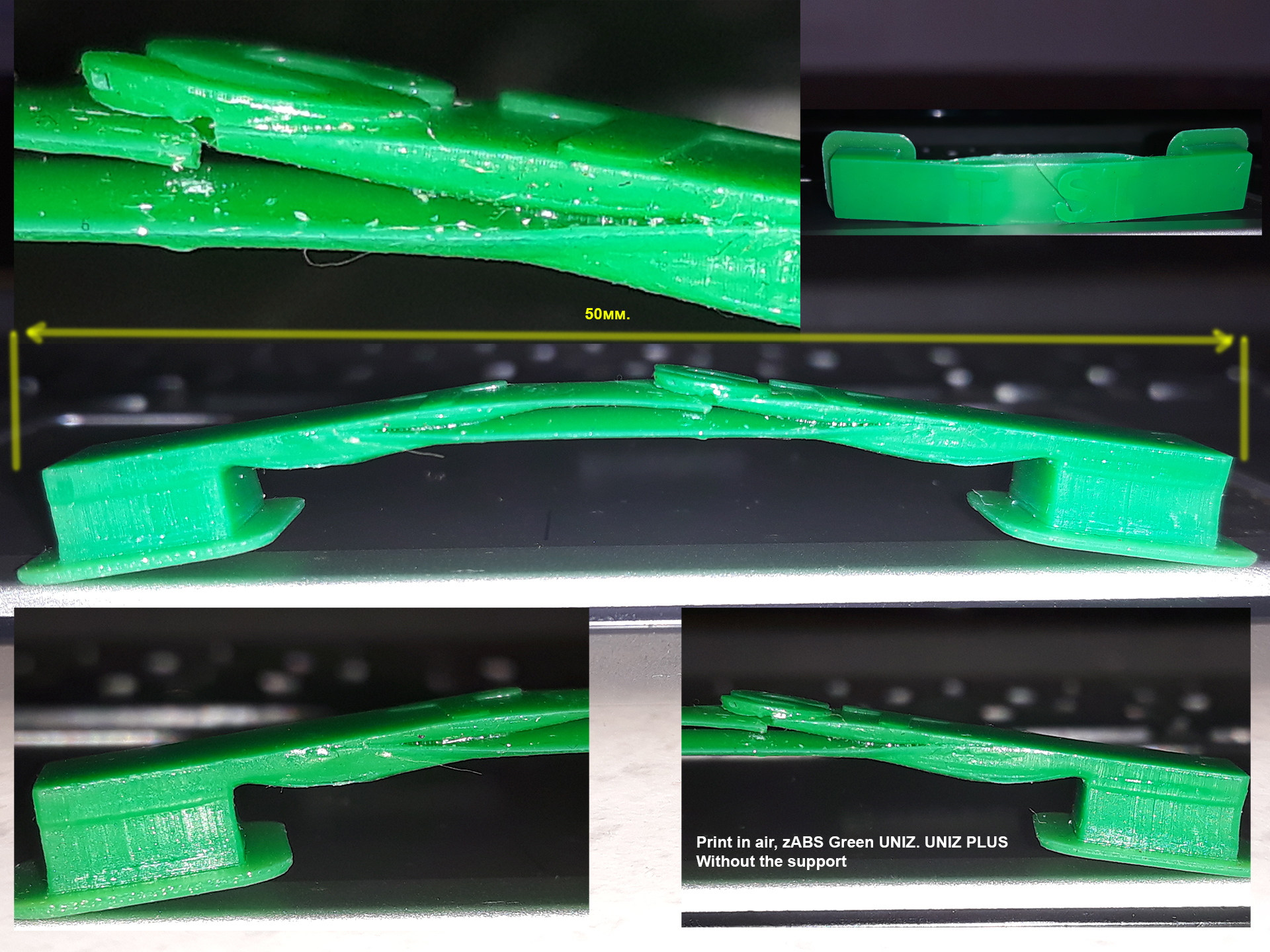

Как полимер печатал в воздух 2.
К сожалению мост сломался при проверке на прочность, но держался на платформе до последнего.
Слои были тонкие 0.025, скорость максимальная, подём на три миллиметра, засветка по умолчанию, время 1.8 секунды, без охлаждения.Мост получится, если первый слой моста сделать 0.1 или больше.
Тоненький блинчик возможно не порвётся.
