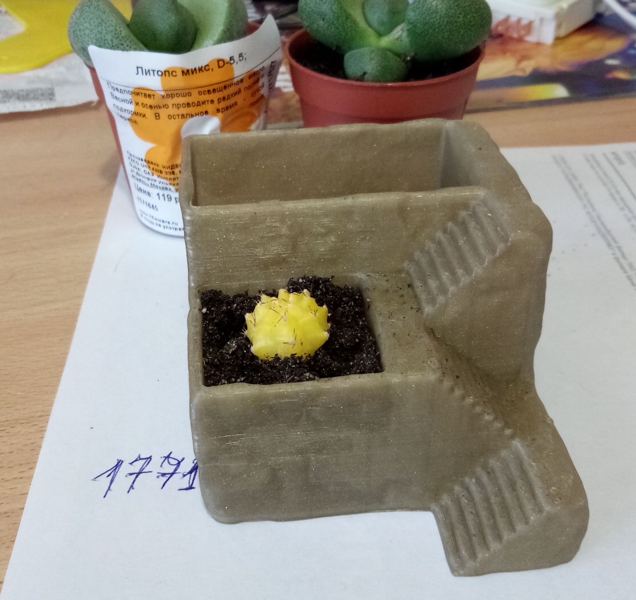

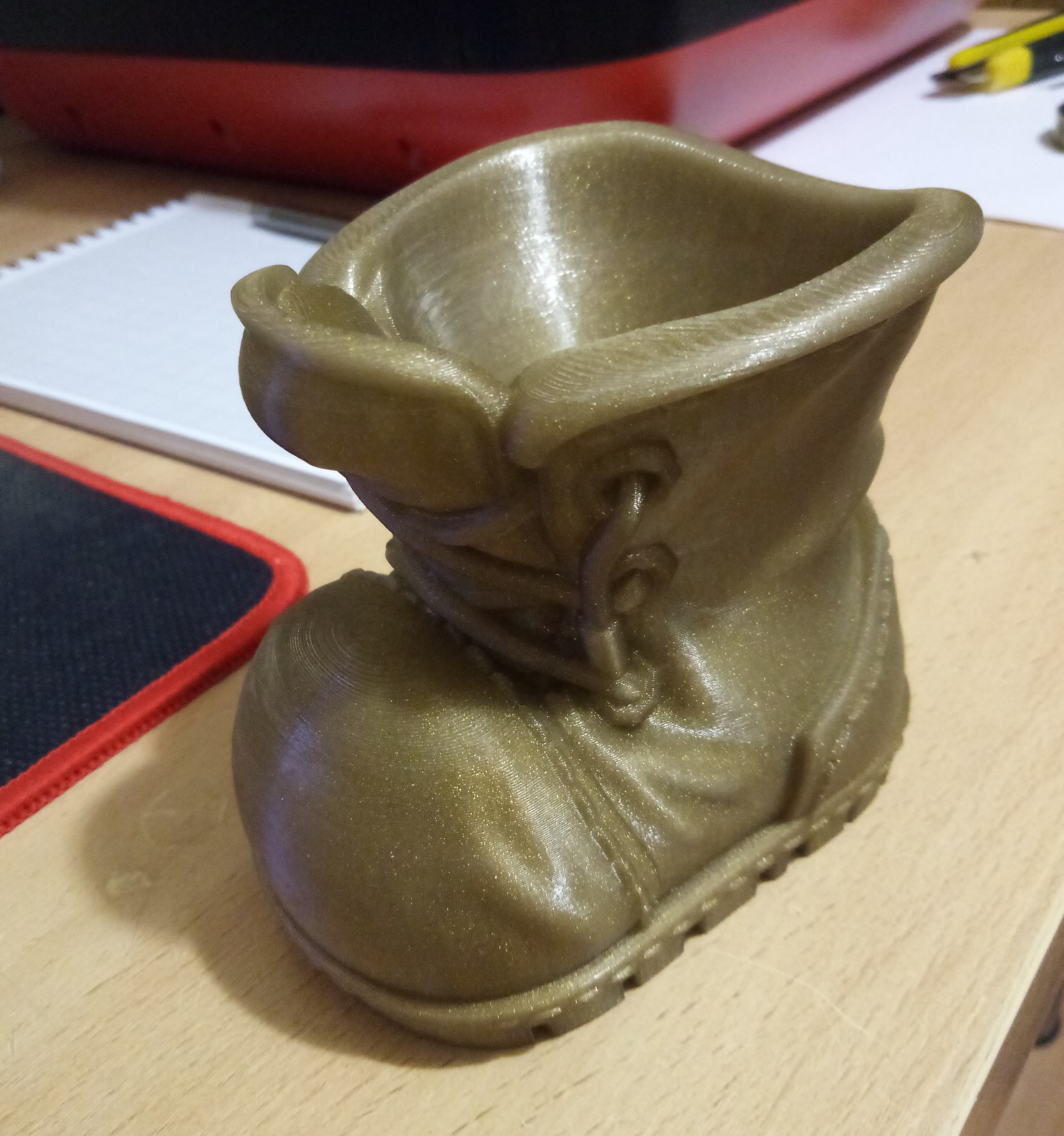

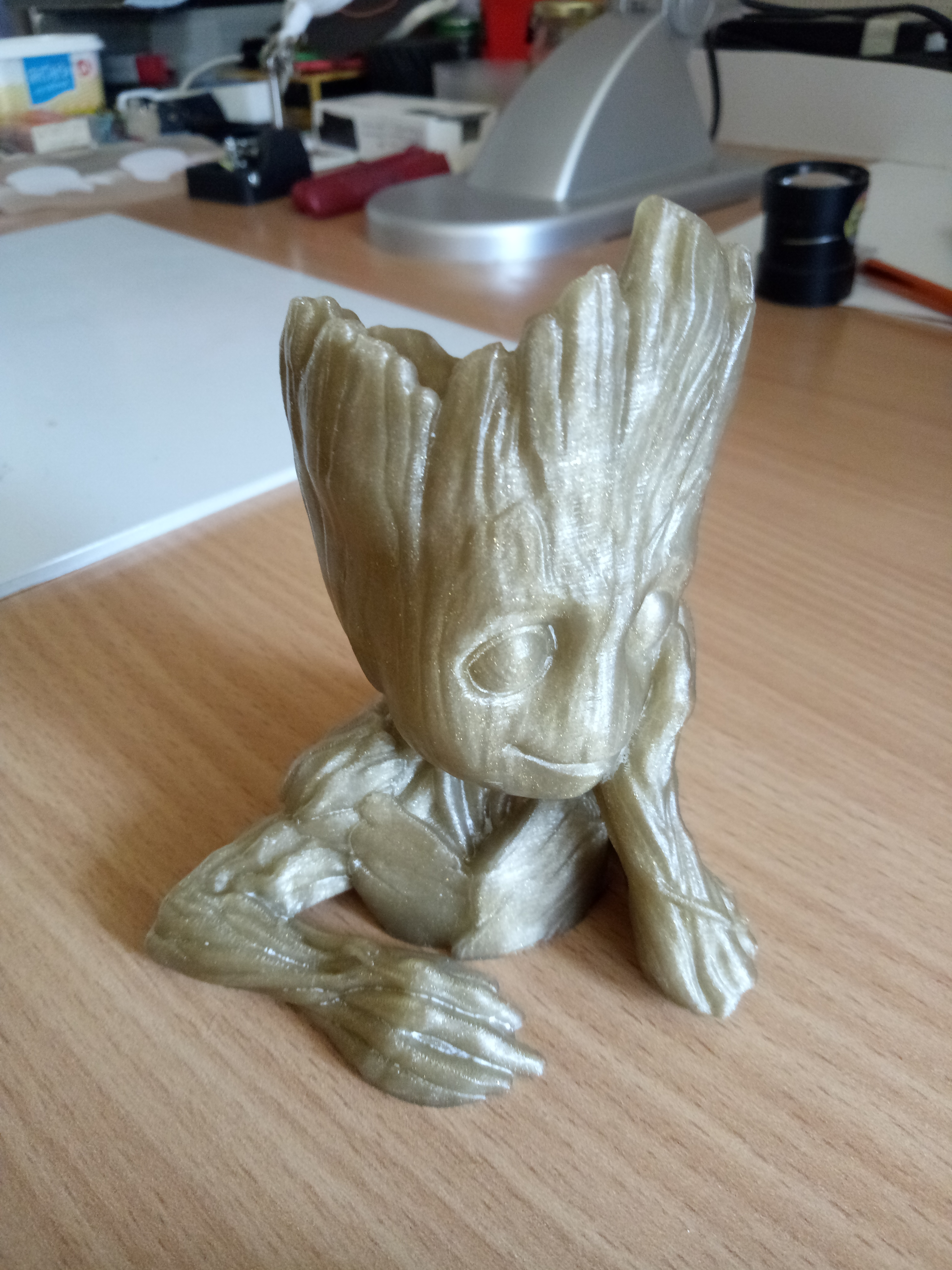

Купил как-то пластик PLA от BF Gold, хотелось именно золотой цвет для печати модели. Как обычно бывает, по картинке/фото было одно, реально немного другое. Просто не уточнил при покупке а он не с красителем а с наполнителем, не подошел к задуманному. Так он у меня без движения год пролежал и наконец то подвернулось куда его истратить и с пользой. При печати нужно иметь ввиду что он полупрозрачный и если печатать в два периметра то будет просвечивать заполнение.
Испечатал почти весь на горшочки для кактусов и суккулентов.
Моделька тут Сапог с Твингверсе
Печатал в три периметра с температурой 205 гр. слоем 0,2мм.
Еще. Освещение немного подкачало, цвет изменило :)И еще малость. Все посажено и расставлено по своим местам :)
