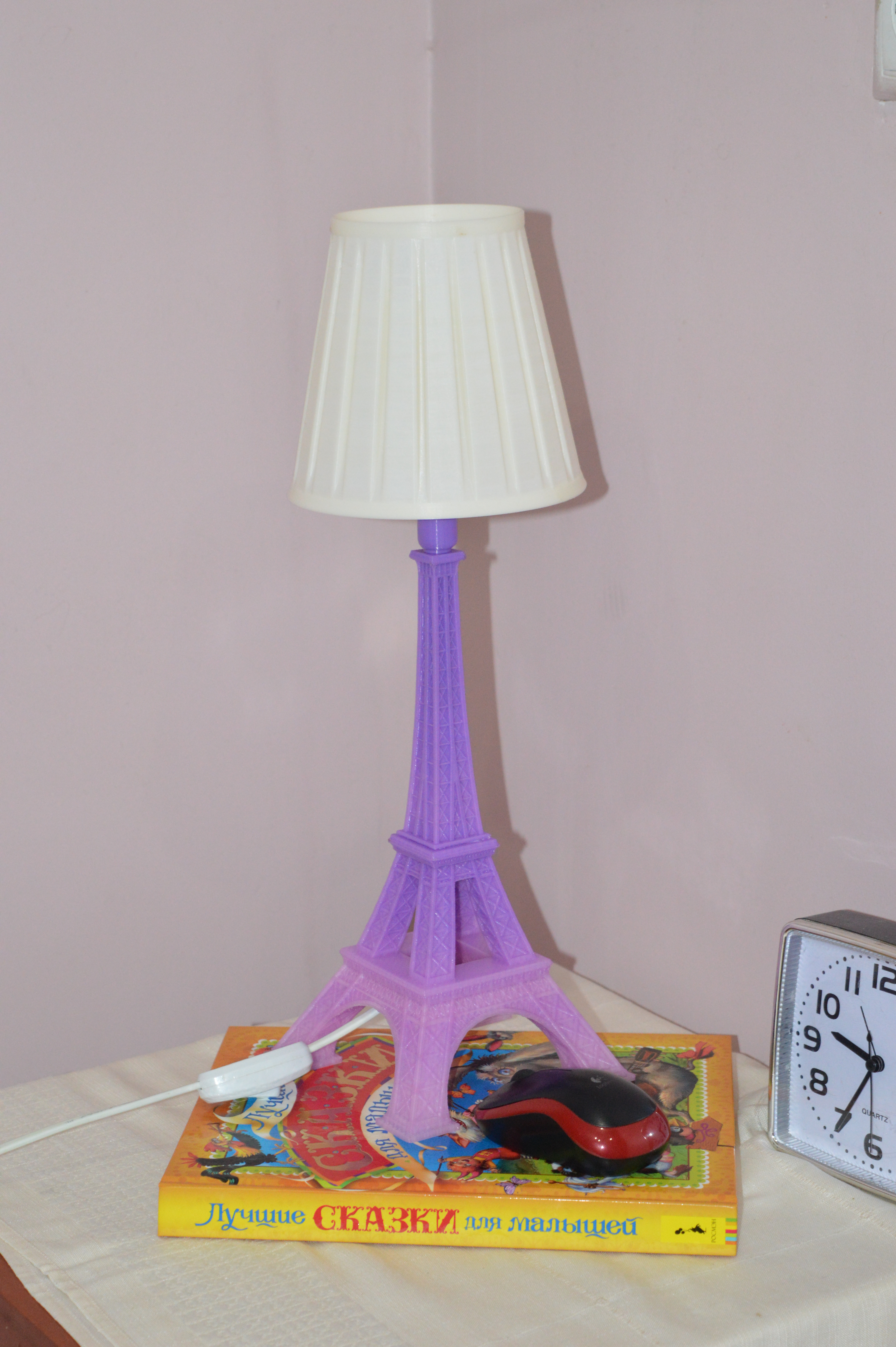

Eiffel tower настольная лампа
При печати стойки по не понятной мне причине не хотел включаться обдув детали, посему распечатался немного с провисанием линий, но после получасовой обработки все недочеты были замаскированы.
Также дорисовал переходник под патрон светодиода.
При скачивании модели в архиве не хватает прилично деталей - но их можно спокойно взять с других работ автора.
Сама модель собирается полностью на резьбовом соединении, легко и просто.
И лампу поставили высоко теперь малая до нее не доберется (по крайней мере я на это надеюсь).
PLA пруток 'Сиреневый переходной'
сопло - 0.40 мм;
слой - 0.20 мм;
температура экструдера - 220 °С;
температура стола - 60 °С;
заполнение - 30%;
охлаждение - 100%;
скорость выдавливания прутка – 1.02%;
скорость печати - 70 мм/с;
дальность ретракта - 4 мм;
скорость ретракта - 60 мм/с;
ABS пруток 'Натуральный'
температура экструдера - 240 °С;
температура стола - 100 °С;
заполнение - 90%;
охлаждение - 30%;
скорость выдавливания прутка –98%;
скорость печати - 60 мм/с;
дальность ретракта - 6 мм;
скорость ретракта - 45 мм/с;
средство адгезии - клей карандаш фирмы 'Hatber'.
принтер фирмы Flyingbear Ghost;
общее время печати - примерно 50 часов;
ссылка на модель: https://www.thingiverse.com/thing:2320595
