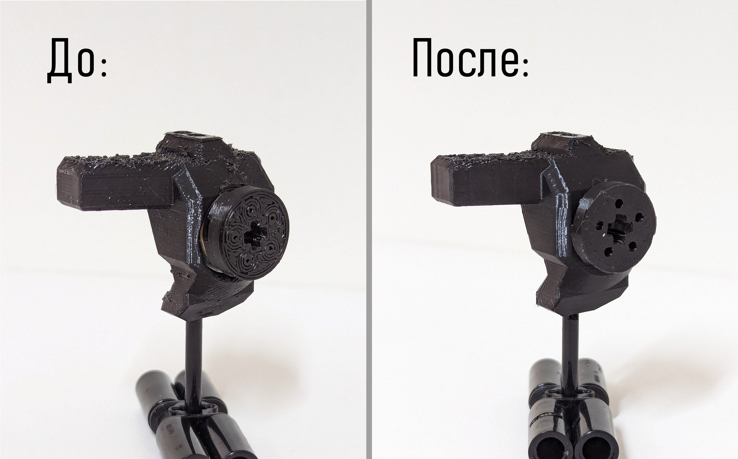

Общее впечатление при первой печати всегда разное. Казалось бы, производитель один и тот же, но каждый пол года меняется упаковка. Сперва это были просто зип пакеты, потом вакуумные пакеты, которые шли в мусорку после вскрытия. Но пиком упаковки были вакуумные пакеты с зип локом и небольшим тюбиком адгезива, но такая роскошь была недолго и компания вновь вернулась к обычным вакуумным пакетам. Очень хочется, чтоб вернули пакеты с зип локом. Также меняются и катушки периодически, которые кстати довольно широкие. Но в сушилку для филамента влезают прекрасно.Если сравнивать намотку, то она довольно небрежная и иногда встречается перехлесты. Нельзя также отказать себе в удовольствии просушить пластик, иначе на модели образуются неприятные пузыри и волосы, которые иногда проблематично удалить без повреждения мелких деталей диска. Фото из далекого 2024 прилагаю.

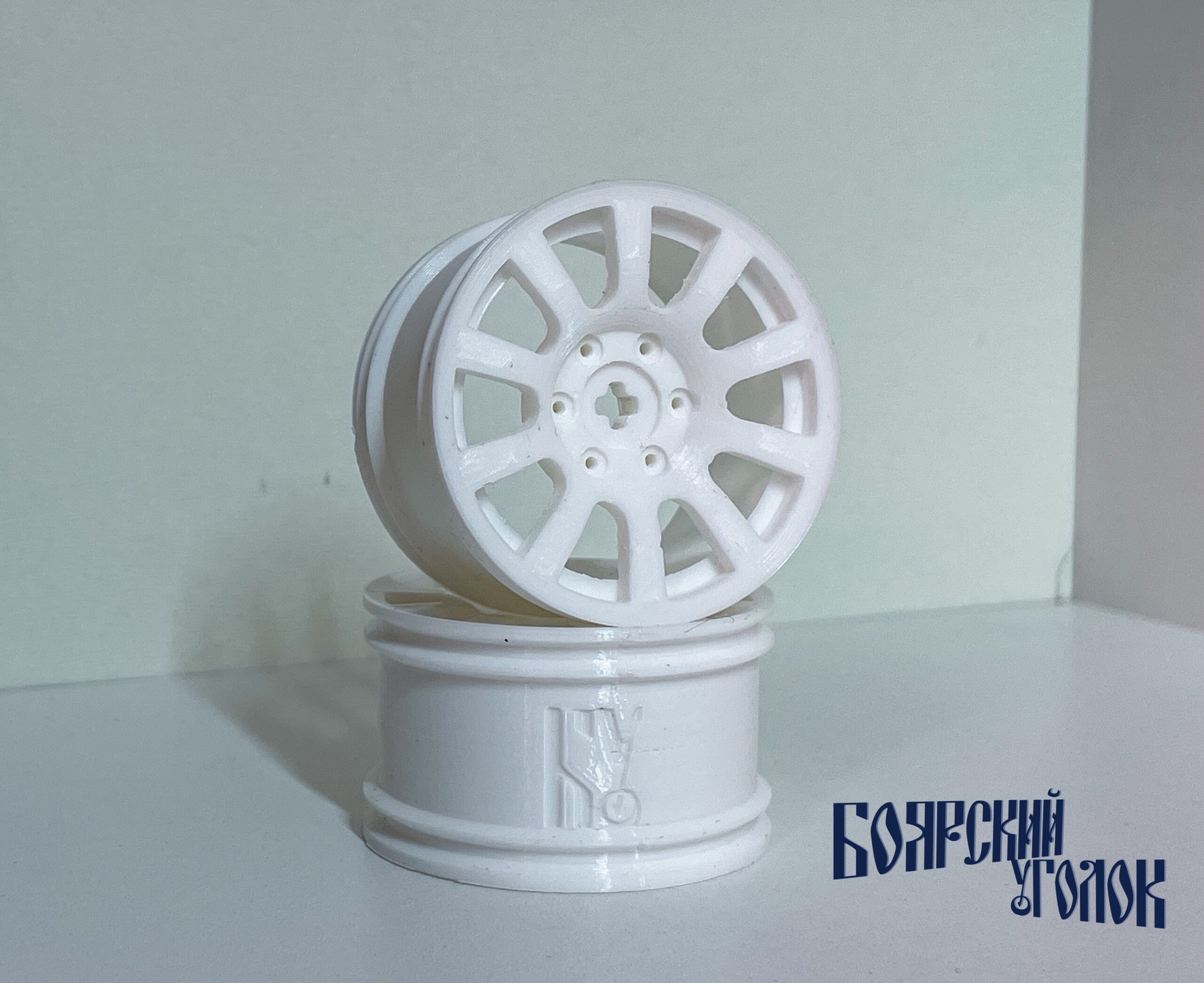

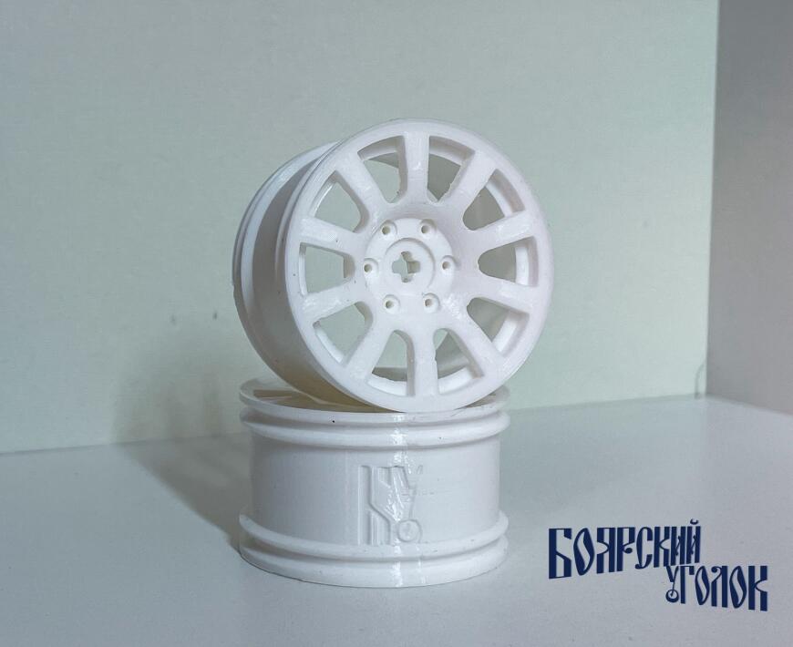

Цветовая гамма PETG и PLA закрывает практически все мои потребности, при этом цвет пластика зачастую схож с цветами LEGO. Основные цвета, которые всегда стоят у меня на полках: черный, белый, светло серый, желтый, красный, очень красивый голубой. Очень не хватает темно серого, а также шелковых PLA: золотого, бронзового, медного. И почему то с прилавка пропал мой любимый голубой PETG. Обидно. Для печати дисков преимущественно используется PLA, но так как диски печатаются преимущественно в трёх цветах (белый, черный и светло серый), то при себе я держу именно эти 3 катушки. Вот одна из последний работ ВСМПО Нептун в белом цвете. Включено разглаживание, слой 0,08 мм на верхних слоях.

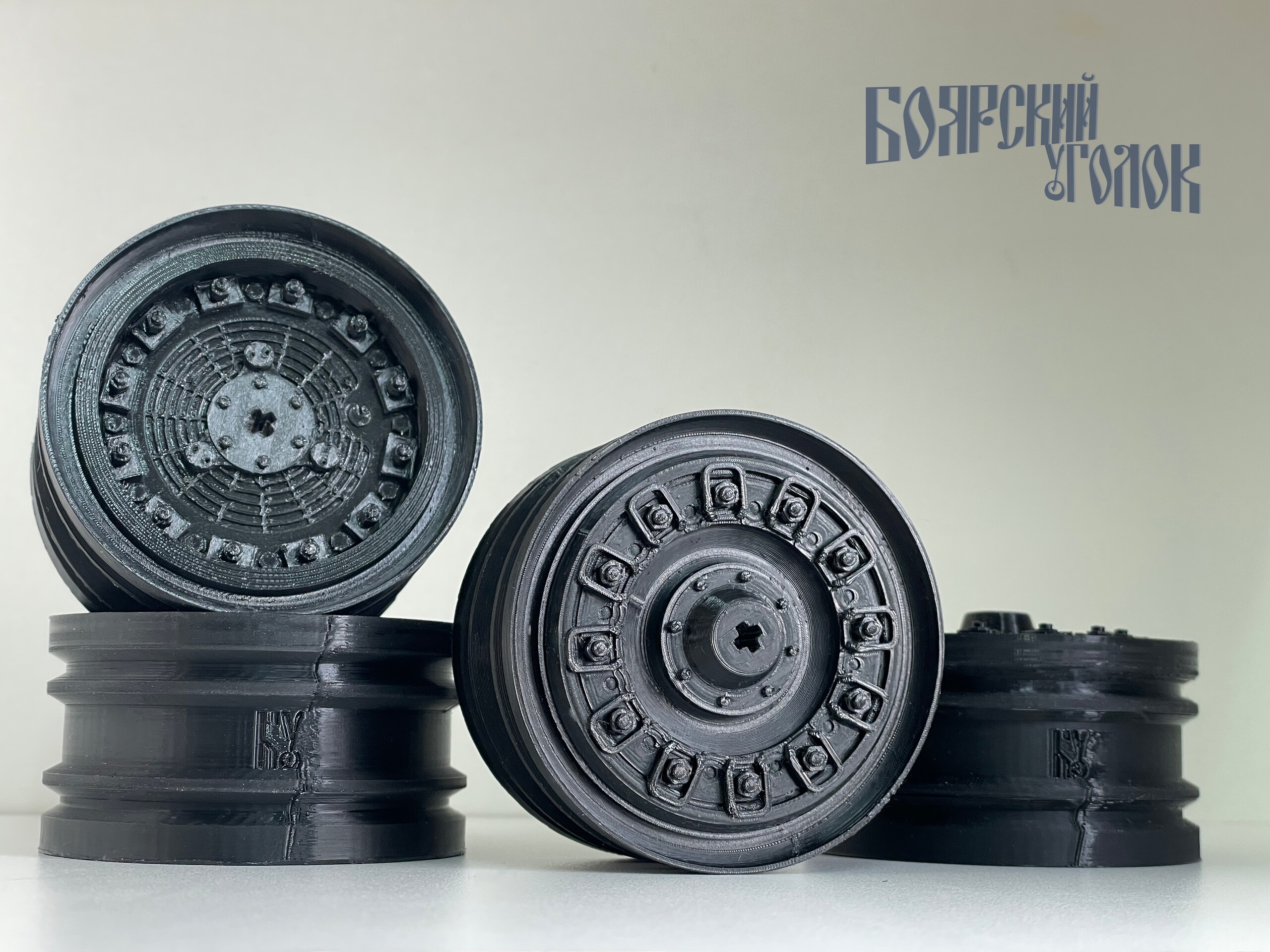

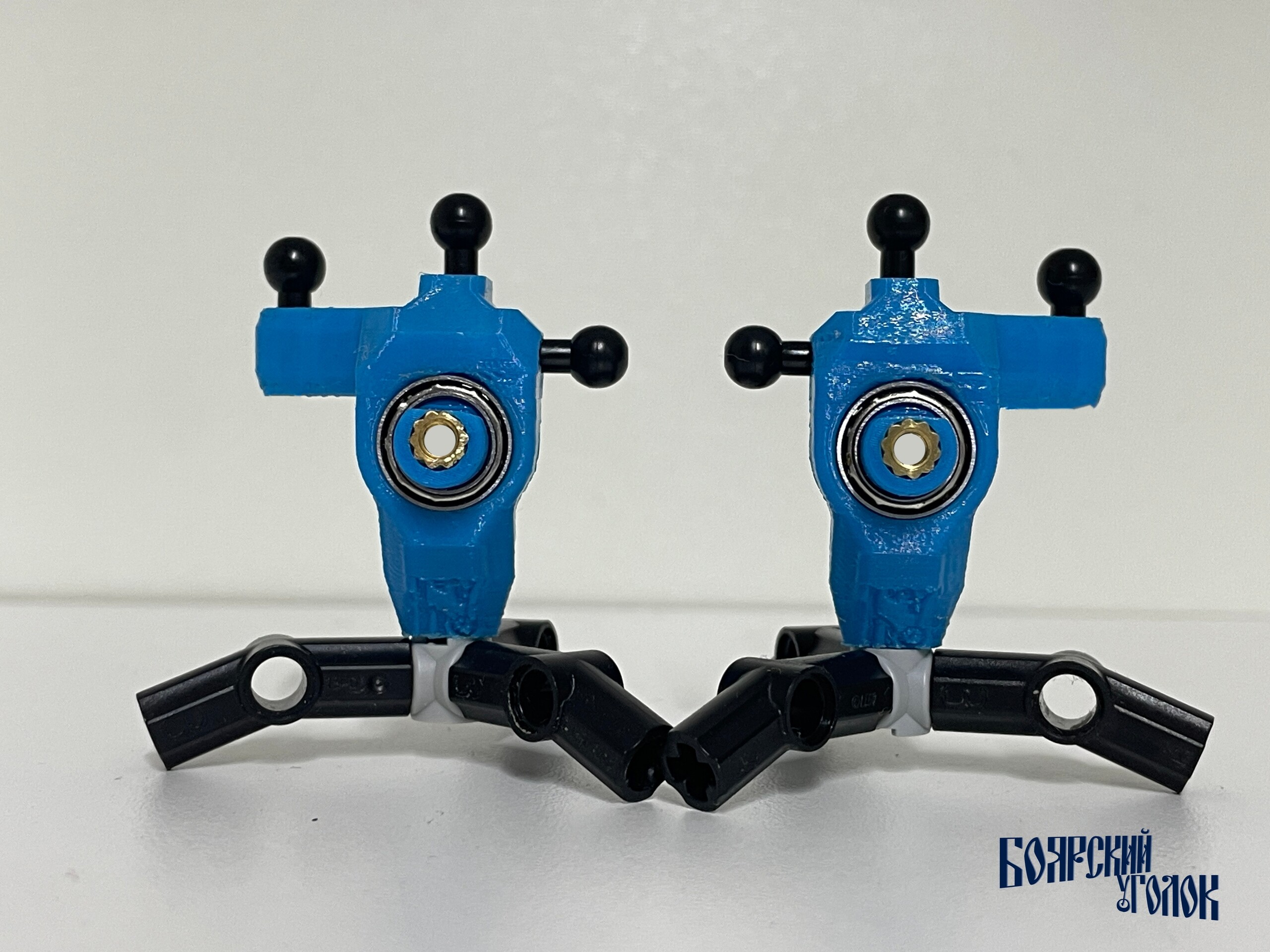

Из PETG печатаются все остальные детали. Там уже идёт разнообразие по цветам, но из черного люди покупают в 80% случаях. При чем черный PETG не так сильно отдает глянцем, как от ESUN.
