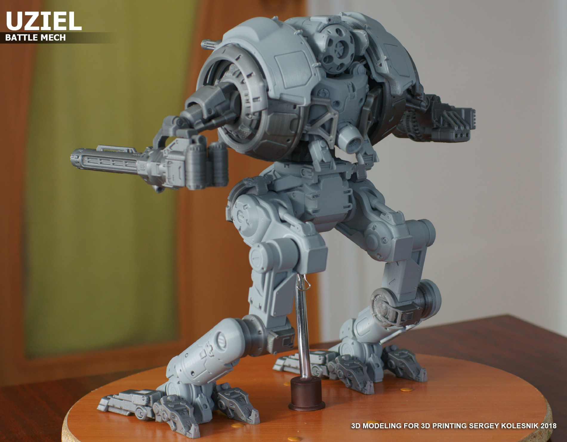

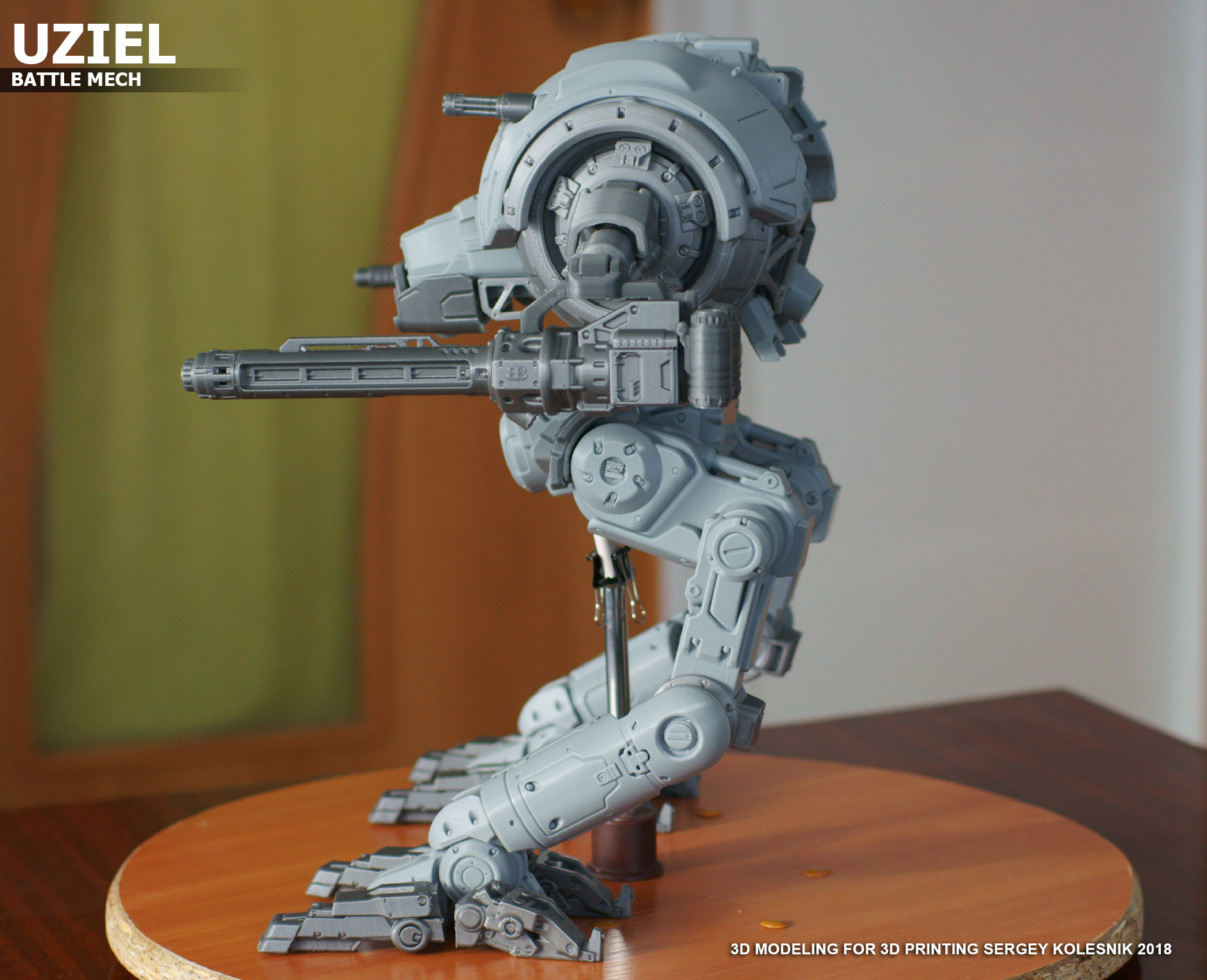

Это один их моих долгостроев 2018 года. Больше года назад один знакомый из США попросил создать данную модель.Создавался он между основной работой, в свободное время. Общее время на 3D-моделинг заняло больше 2 недель.
Печать заняла непрерывно около 4 дней на 5 принтерах Ender-3.
Средняя скорость 35- 45 мм в сек. Слайсер использовался Simplify3D. Ряд частей печатались по 15 -12 часов в среднем.
Высота фигурки 34 сантиметра и вес больше 500 грамм.
Модель не склеена,поэтому стоит на опоре. Улетела заказчику в разобранном виде в коллекцию и на обработку, покраску.
Печаталось все PLA-пластиком от компании FDplast. Цвета 'Дориан грей' и 'Терминатор'.
Сопло 0,4. Толщина слоя от 100 до 200 микрон - зависела от размера деталей.
