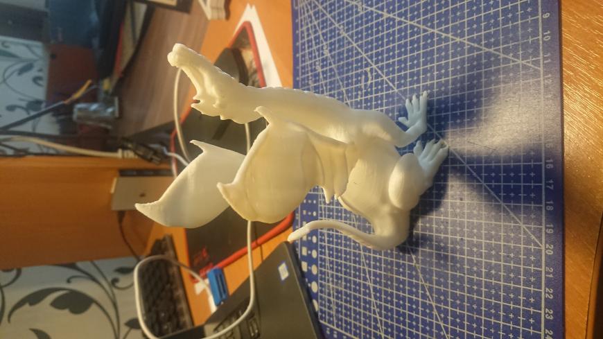

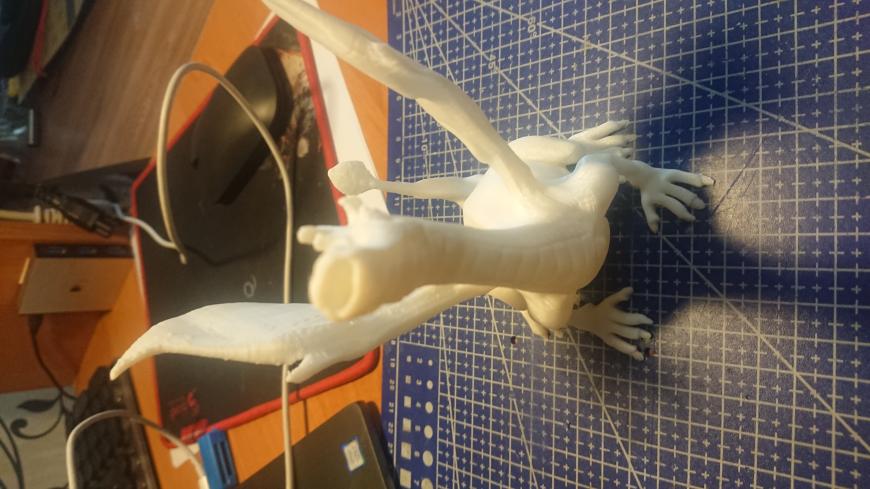

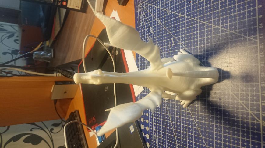

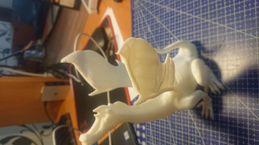

Доброго дня. Вот произвел ты апгрейд принтера, поменял железо и электронику - надо протестировать? Мы протестировали).
Взяли модель Adalinda, филамент ASA от SEM и запустили на печать с такими параметрами:
Температура стола - 110 первый и затем 100 градусов на слой.
Температура сопла с учетом скорости увеличена до 280 для первого слоя и 265 для последующих.
Слой 0,2 сопло Ботанское на 0,4
Скорость перемещений 400, скорость печати 200, скорость печати первого слоя -100
Толщина стенки 0,8, заполнение 10%.
В итоге после 36 минут печати получили вполне приемлемый вариант:
Да, есть артефакты, но для такой скорости это приемлимо. Сейчас работаем над жесткостью конструкции и обдувом. Надеюсь во втором посте с фото и видео мы сможем показать более приемлемый результат.
