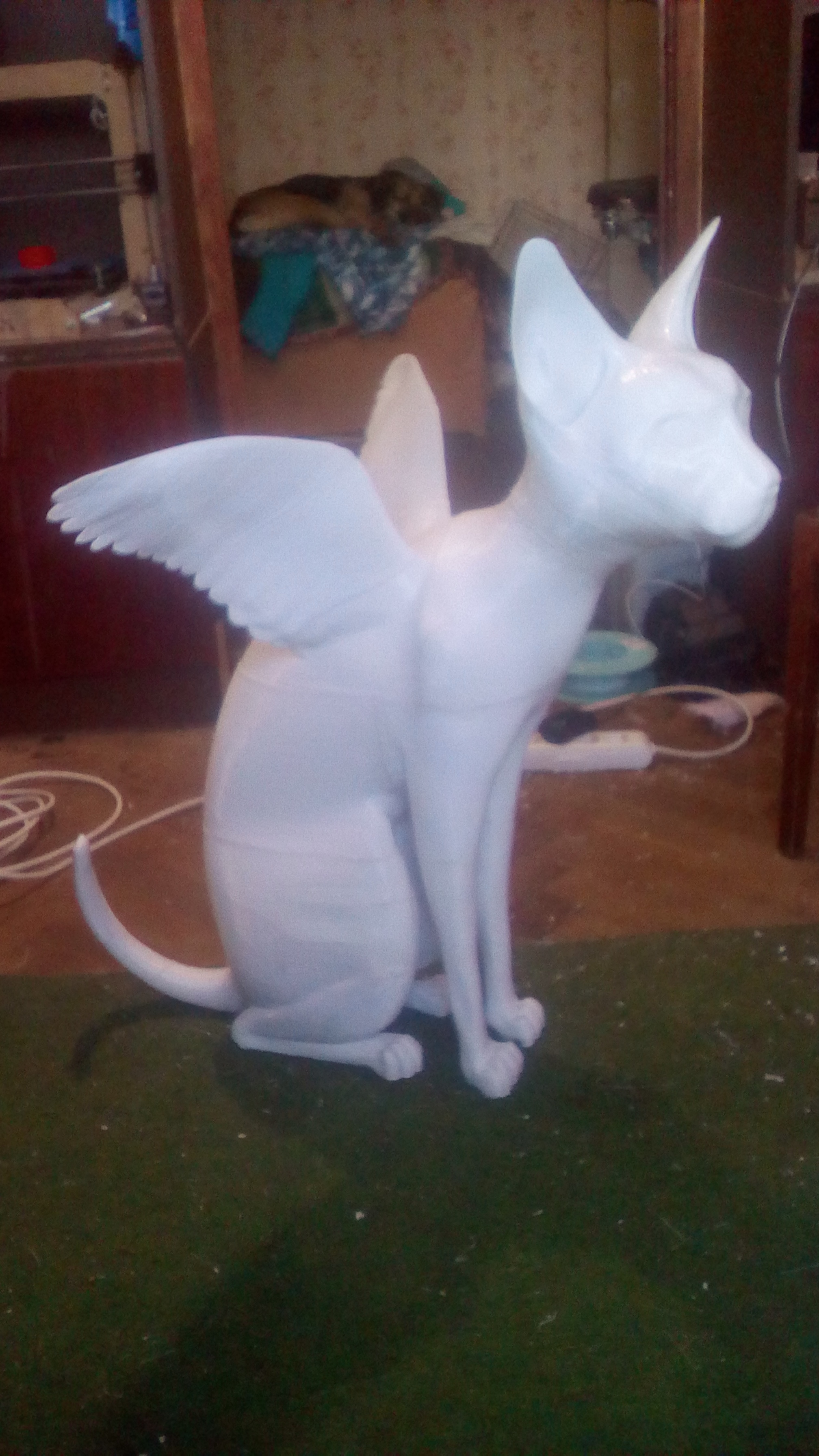

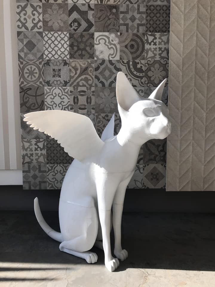

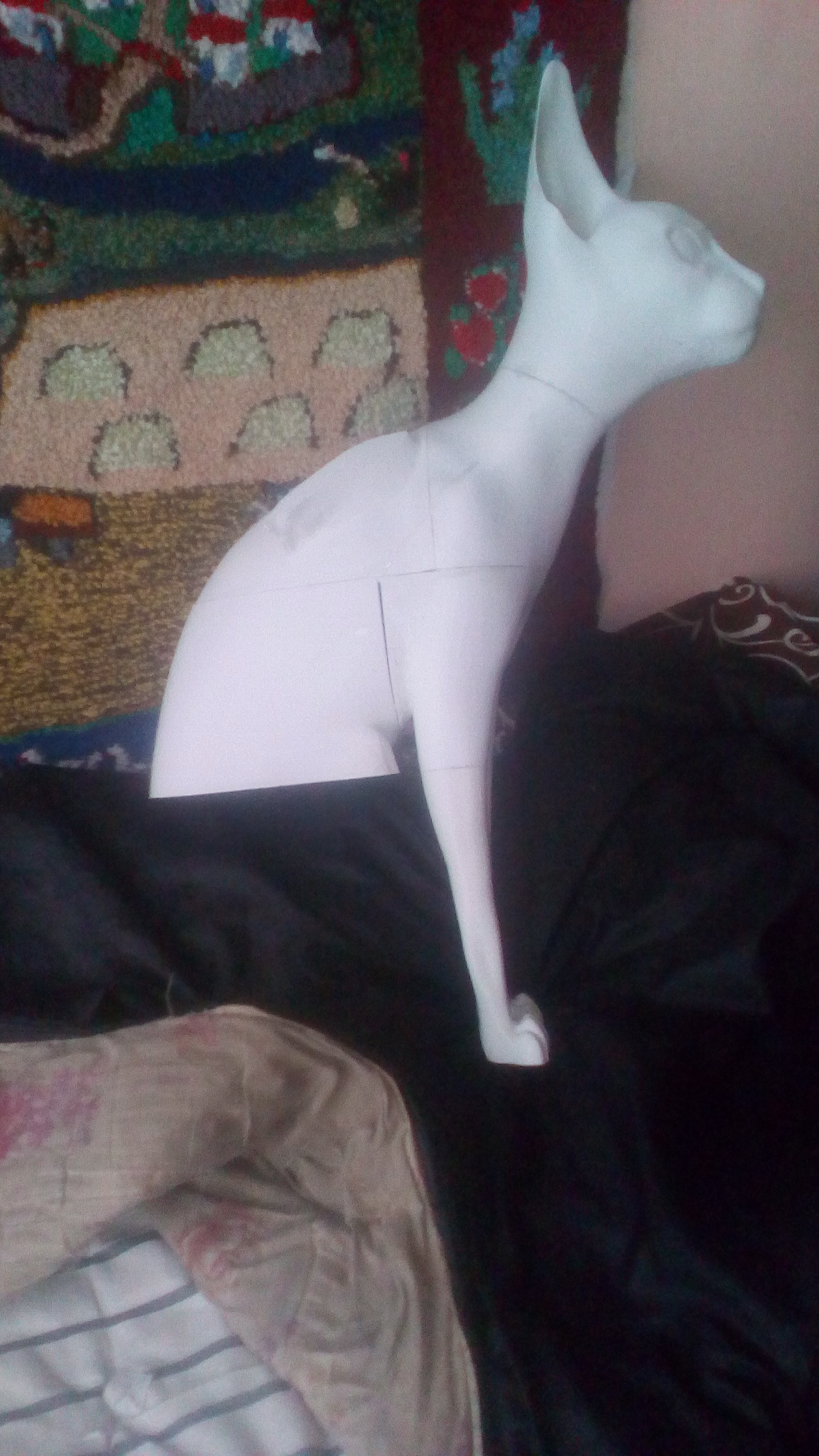

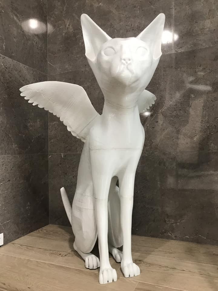

Итак Герой повествования 80 см кошак с крыльями, печатался кусками, и клеелся АБС джусом, напилинг и шкуринг само собой.
если кратко то:
сопло 0,6
контур - 2шт
материал Сopet
2% заполнение
5,5 кг общего веса,
скорость печати 60-120, переменная (ручная крутилка :) )
общее врема аечати 48часов +- 4 часа.
и по ней потом селали мастер модель с отливом формыми и литьем гипса., всем спасибо ! наслажайтесь!
