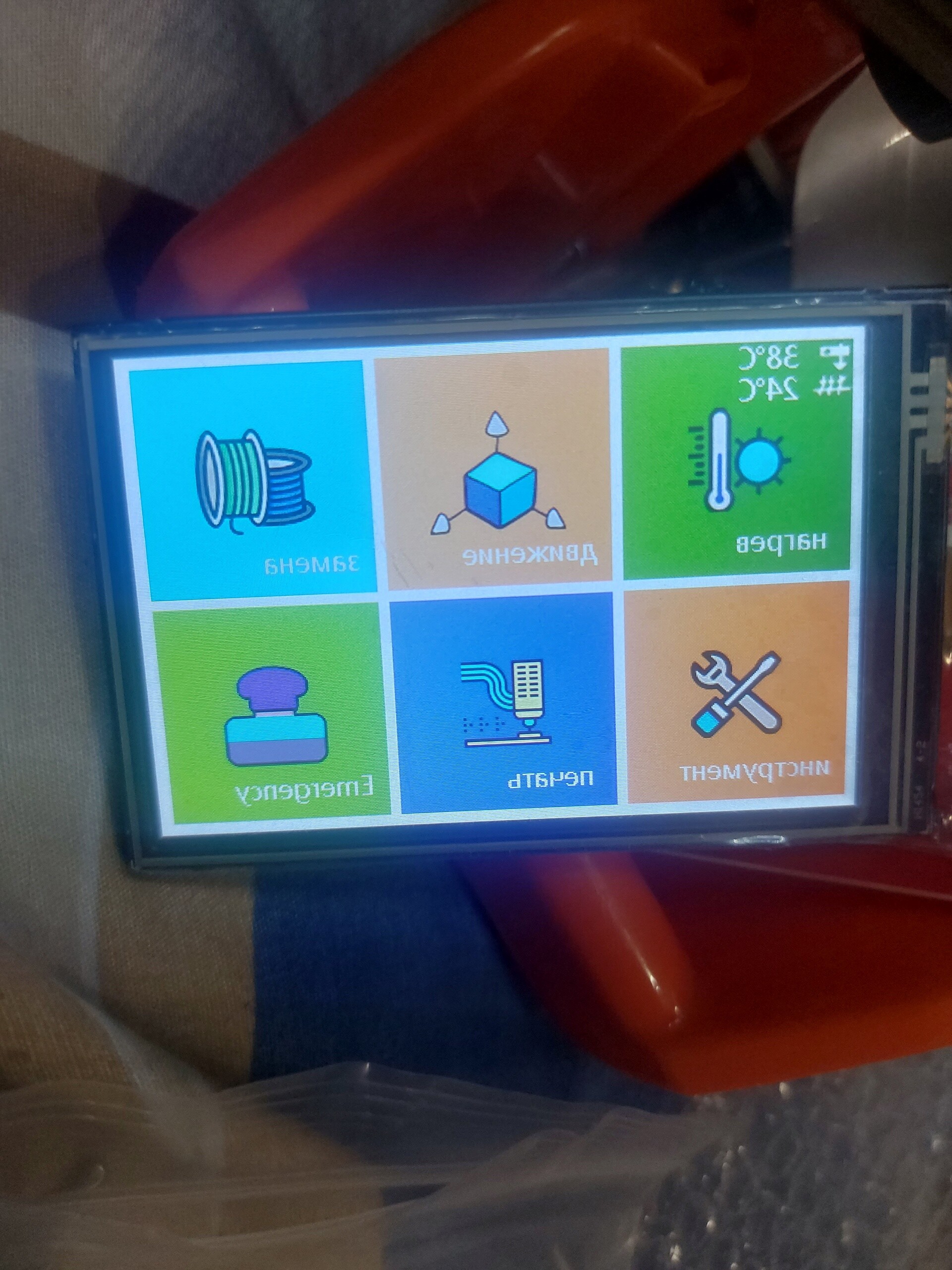

На экран принтера что-то упало и экран разбился, сенсор работает криво. Было решено заменить полностью экран, на просторах интернета не нашел статью. Ну думаю ничего сложного, снять старый и поставить новый Как оказалось не все так просто, в наличие нет экранов от пожилой 4s. Смог найти оригинальный от 6. Заказал, приехало. При замене было обнаружено, что платы хоть экраны и одинаковые, но питание платы разное, сравнил, матрицы одинаковые, и по размеру и по шлейфу. Решил снять матрицу и просто переставить, все супер, подошло. Включаю и вижу такую ситуацию, цветопередача стала не такой насыщенной- это конечно ерунда, но экран стал зеркальным, а сенсор остался такт же самыйТе есть кнопки, на которые невозможно нажать, а там где их нет ( но должны были быть) они нажимаютсяТакой вопрос, есть готовая прошивка или можно самому что-то поменять, чтобы все работало
