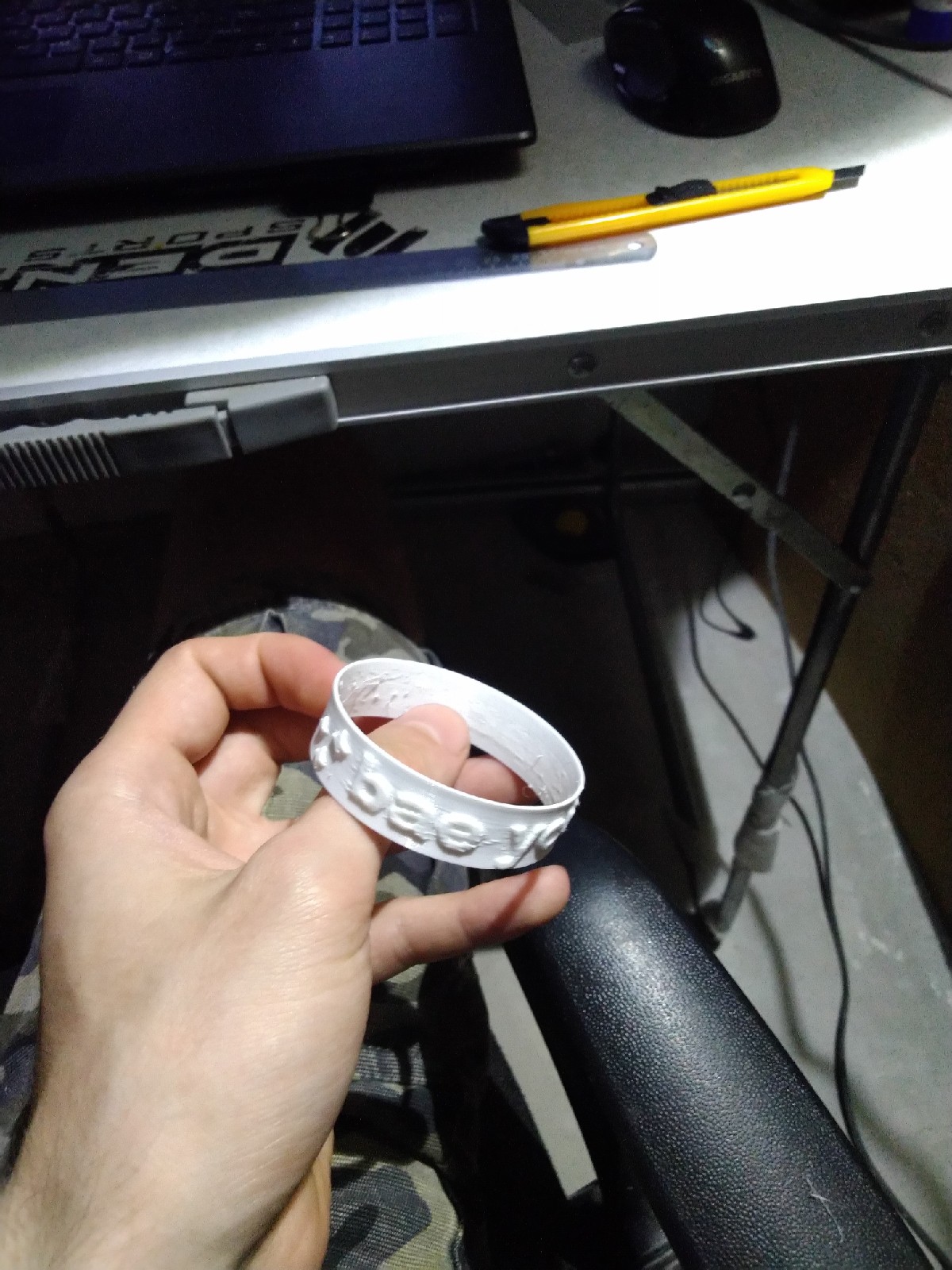

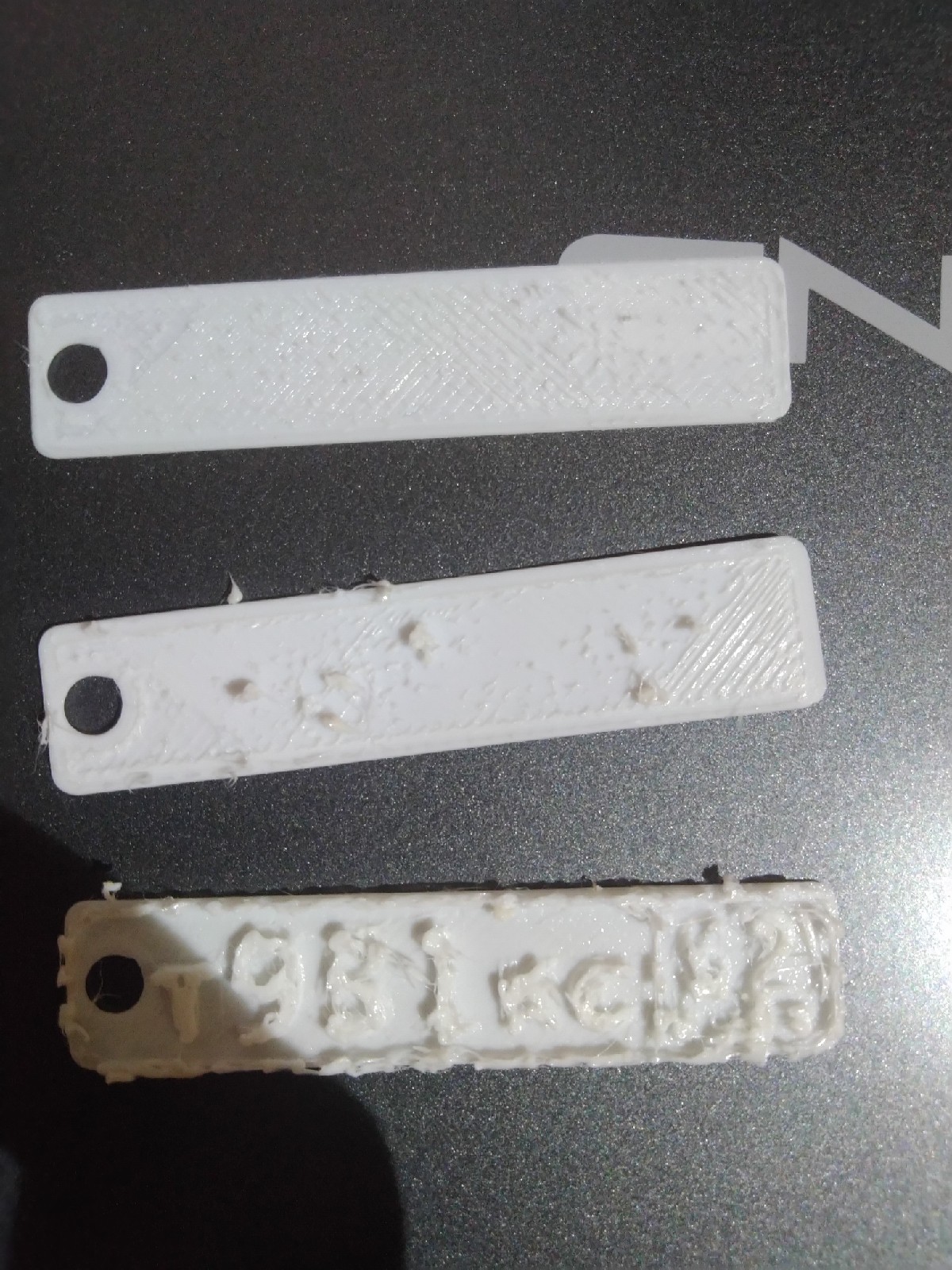

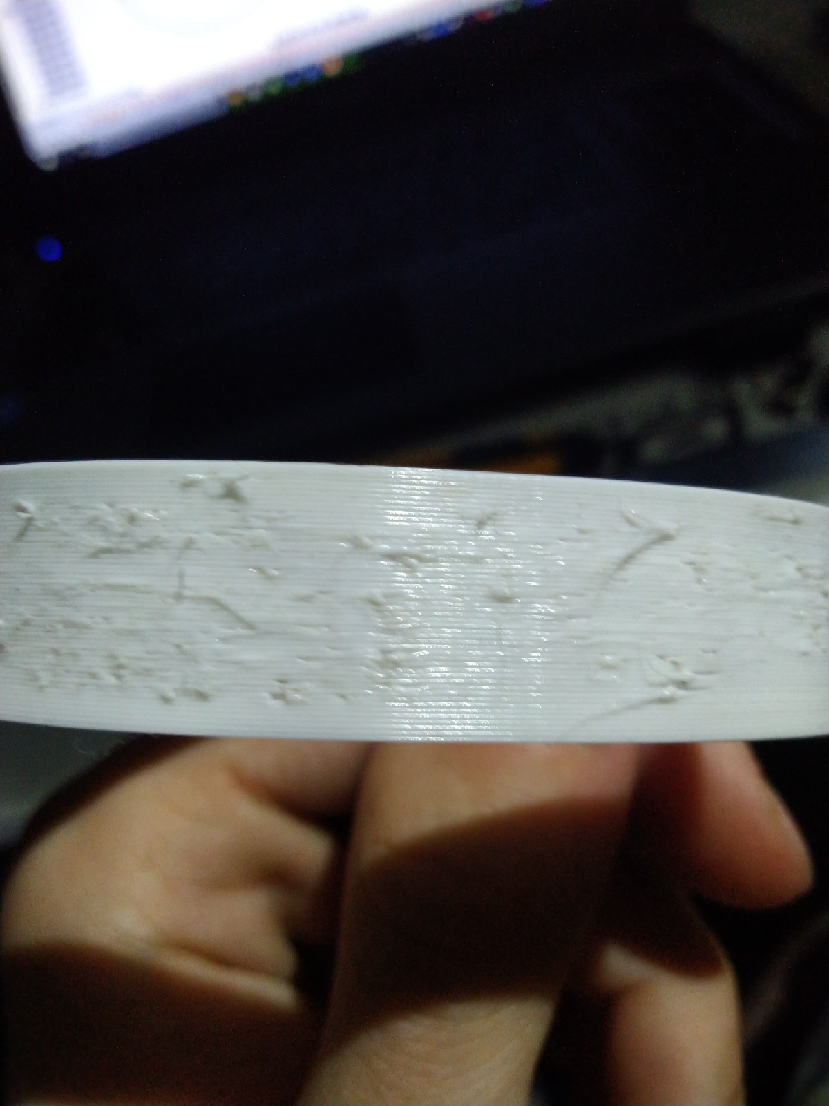

Проблема при печати плоских предметов, печатает примерно до 4-5 слоя далее филамент перестает выходить, не меняя настройки ставлю на печать браслеты, проблема исчезает.
Пробовал останавливать печать на моменте застревания вынимать и вставлять филамент частично помогает, но это гиблый путь
Печатаю на принтере TEVO Tornado, филамент Flex39 пробовал менять толщину слоя от 0,2 до 0,3 (сопло 0,4мм) скорость печати от 8 до 20 мм, результат не меняется, температура 210, 60 у столаБраслеты удается распечатать с первого разано качество хромает скорость 20 мм, толщина слоя 0,3 (при уменьшении скорости да 10мм ситуация улучшается но не сильно)
