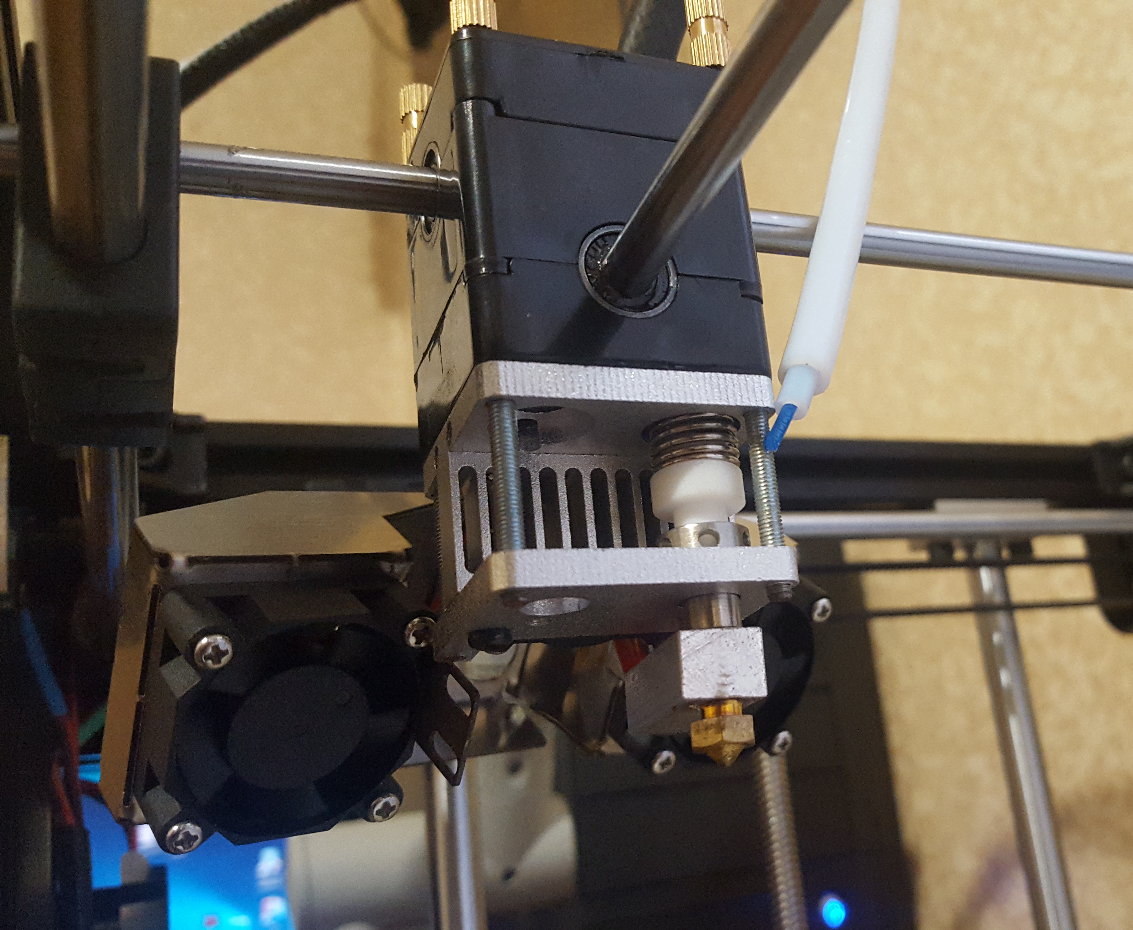

Доброго времени суток, уважаемые!
Снова требуется ваша помощь, совет. Приобрёл я себе принтер https://ru.aliexpress.com/item/Free-shipping-large-size-220-220-305mm-metal-fuselage-High-Quality-Precision-DIY-3D-printer-kit/32812528331.html?spm=a2g0s.9042311.0.0.0Y1yWb.Собрал его, настроил, заняло всё часов 15, включил, всё работает, разобрался во всём, откалибровал, установил пластик, и на печать пошла первая модель (кубик 20мм на 20мм), всё прошло хорошо, так же и со второй моделью.Печатаю PLA пластиком при температуре 210 ℃. А вот на третей модели у меня начались проблемы. Услышал звук, как-будто что то бьёт, смотрю, а пластик не проходит (мотор пытается его протолкнуть и возвращается обратно), и экструдер выписывает пируэты уже без пластика. Я вытащил трубку, в которой проходить пластик, немного обрезал нить и плоскогубцами с небольшим усилием вытащил её, на конце всегда одинаковая фигура и так раз 5 у меня было.Решил разобрать экструдер.Открутил сопло, прямо над ним, в нагреваемом элементе находится трубка (она получается вплотную прижимается к направляющей трубке, которая идёт сразу под пружиной экструдера.).Всё чисто, стенки ровные.Прочёл много постов с разными советами, советуют использовать термопасту, мотать фум ленту, полировать изнутри термобарьер (у меня пластик сразу вставляется в нейлоновую трубку). Так же пишут, что возможно неправильные настрйки в Cura прописываю, но дело в том, что первые 2 модели прошли отлично, а остальные практически сразу перестают печататься и всё с одинаковыми настройками.
Пока не вытащишь застрявший пластик, он ни в какую не проходит (повышал температуду до 230, ему всё равно).
Подскажите пожалуйста, что делать в таком случае?
