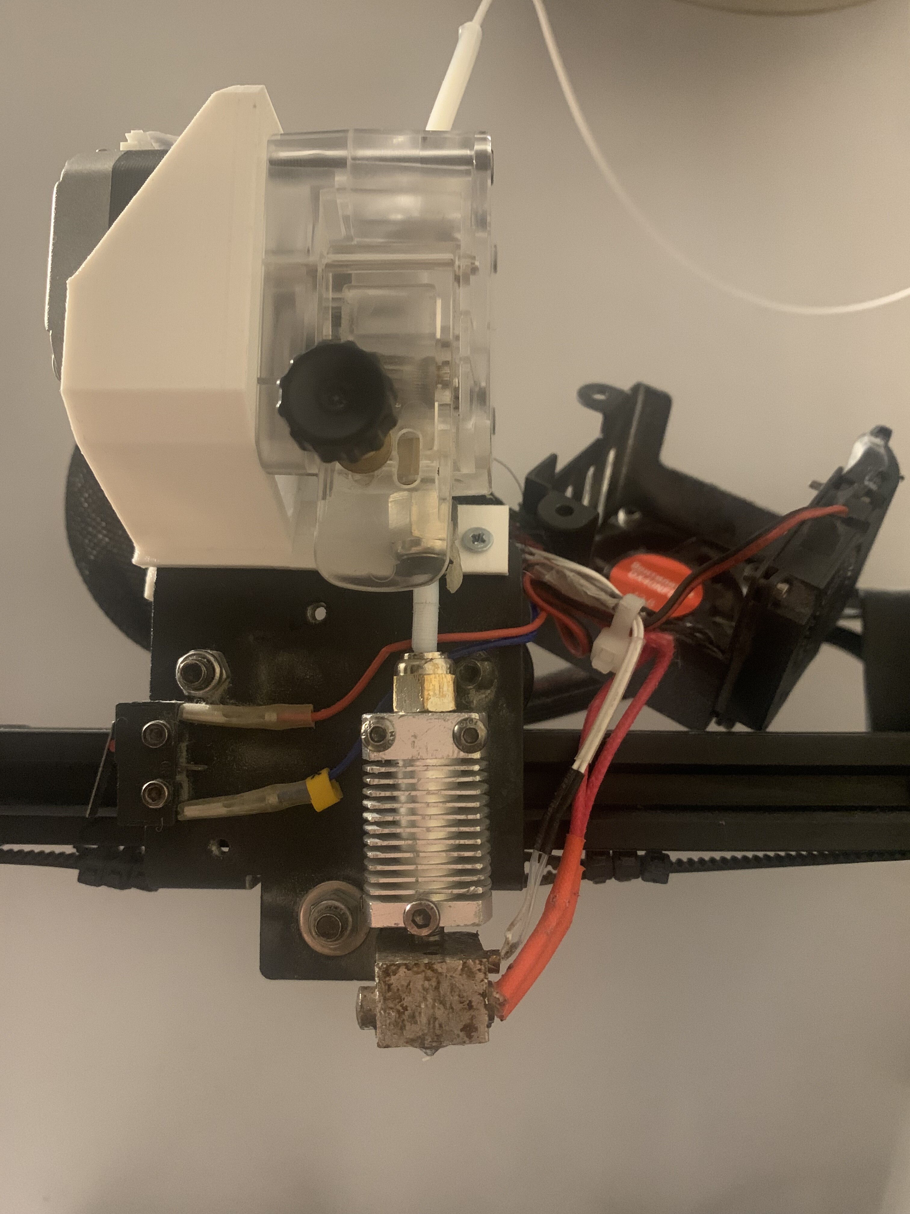

Замена хотенда anycubic mega zero v1.0
Хочу поменять хотенд на anycubic mega zero v1.0
Нужна консультация по его выбору. Вообще принтер с Bowden подачей, но я напечатал крепление экструдера на direct - работает. Я знаю что это увеличивает нагрузку на механику и замедляет скорость печати, но это приемлимые недостатки. Это все ради нормальных откатов и лучшего качества и печати TPU. Я пытался это сделать на стоковом варианте экструдера, с помощью настройки величины и скорости отката - не помогло. Когда сделал как на фото - стало лучше, но потом из нагревательного блока потёк пластик и я понял что нужно заново пересобирать хотенд.
Почему я хочу поменять хотенд:
1. Некоторые пластики от разных производителей не хотели нормально печататься, т.е когда я печатал PETG от bestfilament все было хорошо, но PETG от esun через печать тоже выдавливался через нагревательный блок. Решалось тем, что возвращал прежний пластик.
2. Вследствие частого перебора и неопытности хотенда(раз 5 минимум) все крепления, резьбы и головки слизываются(на фото нижний винтик радиатора не родной, потому что полностью слизался)
3. Наитупейшая конструкция хотенда: термобарьер скозной, надо установить с запасом тефлоновую трубку и крутить в нагревательный блок без ограничителя. То есть тяжело «нащупать» середину нагревательного блока и закрутить, а затем подтянуть сопло чтобы оно идеально поджало тефлоновую трубку. И я не могу их идеально соединить и подтянуть - течёт.
Поэтому хочется поменять полностью новый, желательно более производительный, удобный в сборке и продуманный хотенд.
Печатать собираюсь PETG, PLA, TPU
Нашел такой вариант - Mellow CR10S PRO https://ali.click/l0mixo там есть ограничитель на термобарьере, но он цельнометаллический значит PLA не подойдет?
Рассматриваю другие варианты, с другим креплением. Ну и термобарьер больше не хочется свозной, а хотя бы уже с смонтированной тефлоной трубкой. У меня хотенд на 12v, а можно ли через костыли поставить 24v или нету смысла? И вроде конструктивно это почти полная копия хотенда mk8 от creality ender3 (как и весь принтер в целом)
Может у кого-то были похожие доработки? Буду рад советам и здравой критике.
