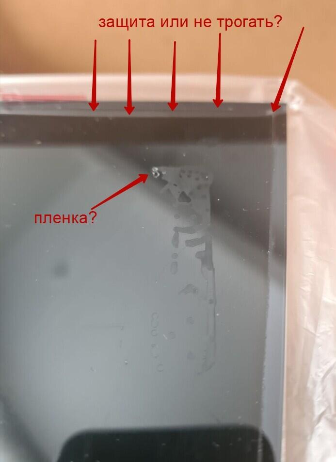

Всем привет! Есть принтер: flashforge foto 8.9. После очередной печати оказалось, что пленка в ванночке отжила свое, порвалась и экран успешно залился фотополимером. После залития, это все дело выглядело вот так:
После удаления залипшего фотополимера, на экране остались как будто отпресованные следы залития. Фото ниже. В процессе удаления залипшего фотополимера острым модельным ножом было чуть отковыряно как будто пленки(или чего?). Тут же на волне радости, что возможно не придется покупать новый экран, был сделан вывод, что да, тут есть защитная пленка и надо просто ее поменять. Однако, попробовав сковырнуть с угла, надежды пока растаяли. Там не совсем пленка. Скорее что-то пластикообразное, отрывается плоховато и пока окончательно лезть и ковырять это не хочется.
Беглый гуглеж результатов не дал. Т.е. тут видимо 2 варианта. Либо тут условно как на телефонах защитное стекло, либо это что-то другое, что по технологии отрывать ни в коем случае нельзя.В результате всего этого действа есть несколько вопросов:1) На фото по кромке четко просматривается еще какой-то верхний слой. Это наклеен какой-то продуманный защитный слой? Или это какой-то специальный слой (поляризационный или хз еще какой), отклеив который ничего уже не станет как прежде?. Т.е. если ли смысл пробовать это дело переклеивать?2) Есть ли идеи, по поводу того, что там сковырнулось немного как будто пленки? Или не пленки? Что это вообще?3) Можно ли вообще спасти как-то экран или безальтернативно покупать новый?P.S. Как отдирал залипший фотополимер? пробовал размачивать изопропиловым спиртом. пробовал наклеивать скотч и отдирать. Все это не сильно помогало. Какие-то не очень залипшие вещи удалились, но с большего все осталось на своих местах.Потому наносил какую-то жижу для снятия накладных ресниц. В принципе то, что залипло тонким слоем, это немного помогло растворить и стереть. То что залипло достаточно толсто ни в какую не хотело отставать. Тут пришлось потратить время и аккуратно модельным ножом, потиху, стараясь не поцарапать экран, удалять механически. Конечно небольшие царапки все-равно остались.
