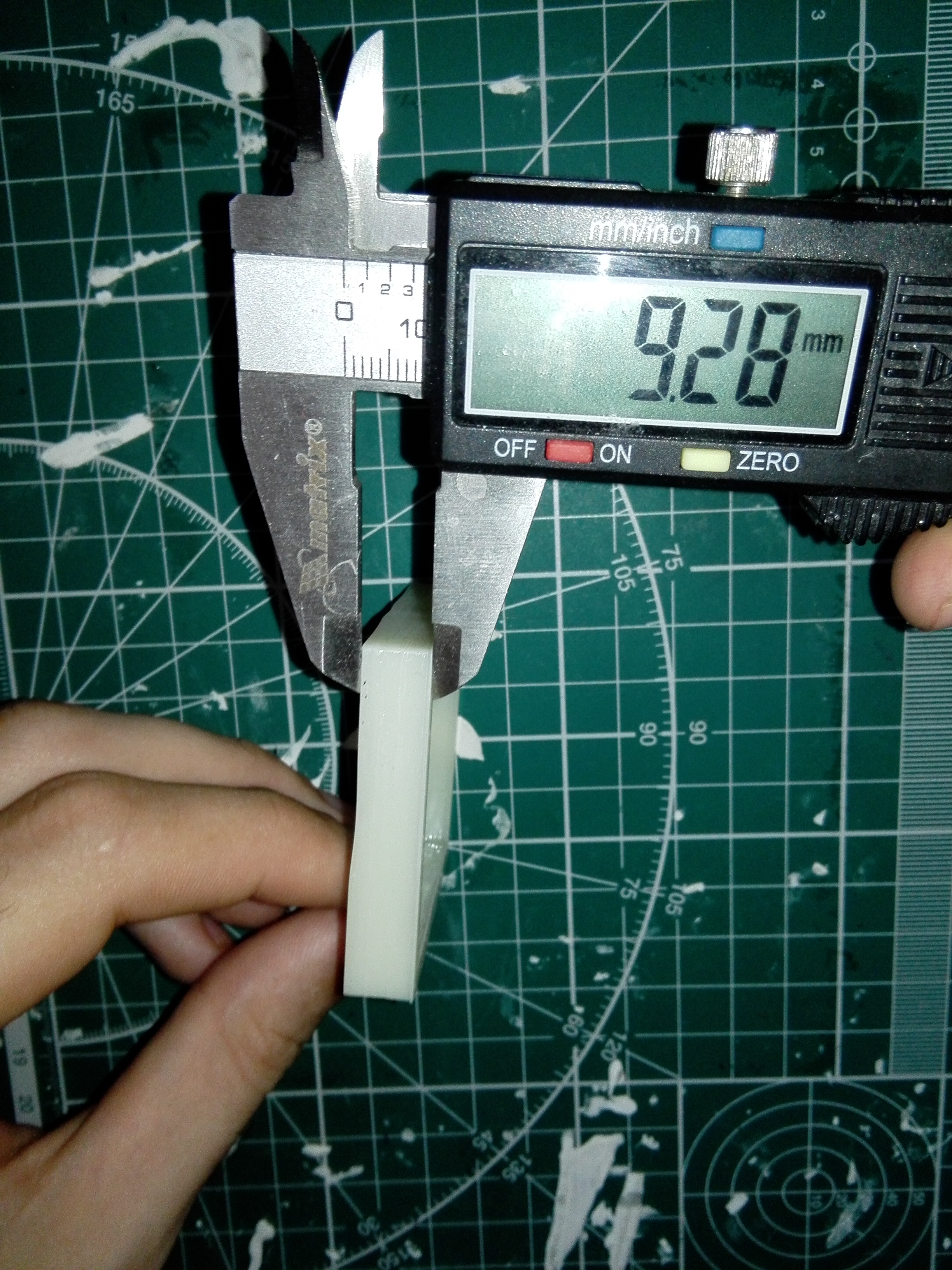

Итак, есть принтер Wanhao D7 v 1.5 приобретенный на этом портале около года назад. Разбирался с ним долго, но результат был удовлетворительным.
Вот одно из моих первых творений.Но в какой-то момент принтер стал 'сминать' модель по оси Z с одного края платформы.
Далее представлю все фото-видео доказательства этого процесса. (модель - ванночка 50*50 мм, высота 10 мм, толщина стенок 2.5 мм_
Часть модели которая ближе к ШВП получается выше (9,8 мм) чем та, которая ближе к краю принтера (9,28 мм):Подъем/опускание платформа с пустой ванночкой (тут все работает как надо, платформа поднимается/опускается параллельно ванночки):
- наварил ребра жесткости и уголки т.к. думал что гнется держатель платформы- настраивал-перенастраивал много раз нулевое положение платформы, когда она находится в Home.
В итоге расхождение по высоте в участке 1 и участке 2 составляет где-то процентов 10-15.Что ни пробовал, ничего не помогает, да и опыта ремонта таких принтеров у меня нет.
Очень прошу сведущих людей помочь мне справится с этой проблемой. Покупать новый принтер возможности нет, да и в целом меня этот устраивал.
Вот так светиться светодиод на датчике, когда платформа находится в положении 'Home':После заполнения ванночки полимером платформа перестают подниматься/опускаться параллельно ванночки (дальняя от ШВП часть платформы будто понимается с задержкой):
Светодиод на датчике после заполнения полимером ванночки ведет себя вот так, после отправки платформы в положение 'Home' (после завершения движения светодиод постепенно затухает полностью, хотя с пустой ванночкой такого нет):
