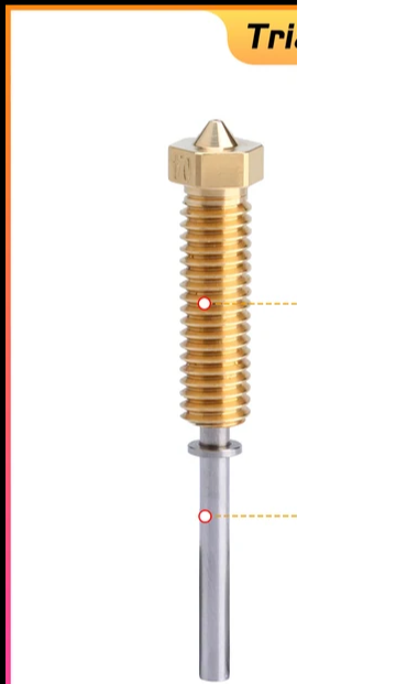

Я порылся на али, все, что позиционируется как высокотемпературное, продается без нагревателя, то есть высокотемпературным является радиатор, термобарьер и нагревательный блок. Термистор и нагреватель, мол, ищите сами.
У меня же водянка, вот такой термобарьер с соплом
То есть радиатор и термобарьер я менять не стану, сопло, да, возьму высокотемпературное.
Но вот с нагревателем и нагревательным блоком непонятно - у меня 2 в одном - керамический CHC PRO на 115 ватт, но в описании указано, что максимум 350 градусов.
Он что, не разогреется до более высокой температуры? Мне это кажется странным, так как продаются нагревательные элементы на 500 градусов но с мощностью 60 ватт.
Или треснет при превышении 350 градусов?
В общем, мне бы хот энд на 500 градусов типа Volcano. Подскажете где на али такое найти?
