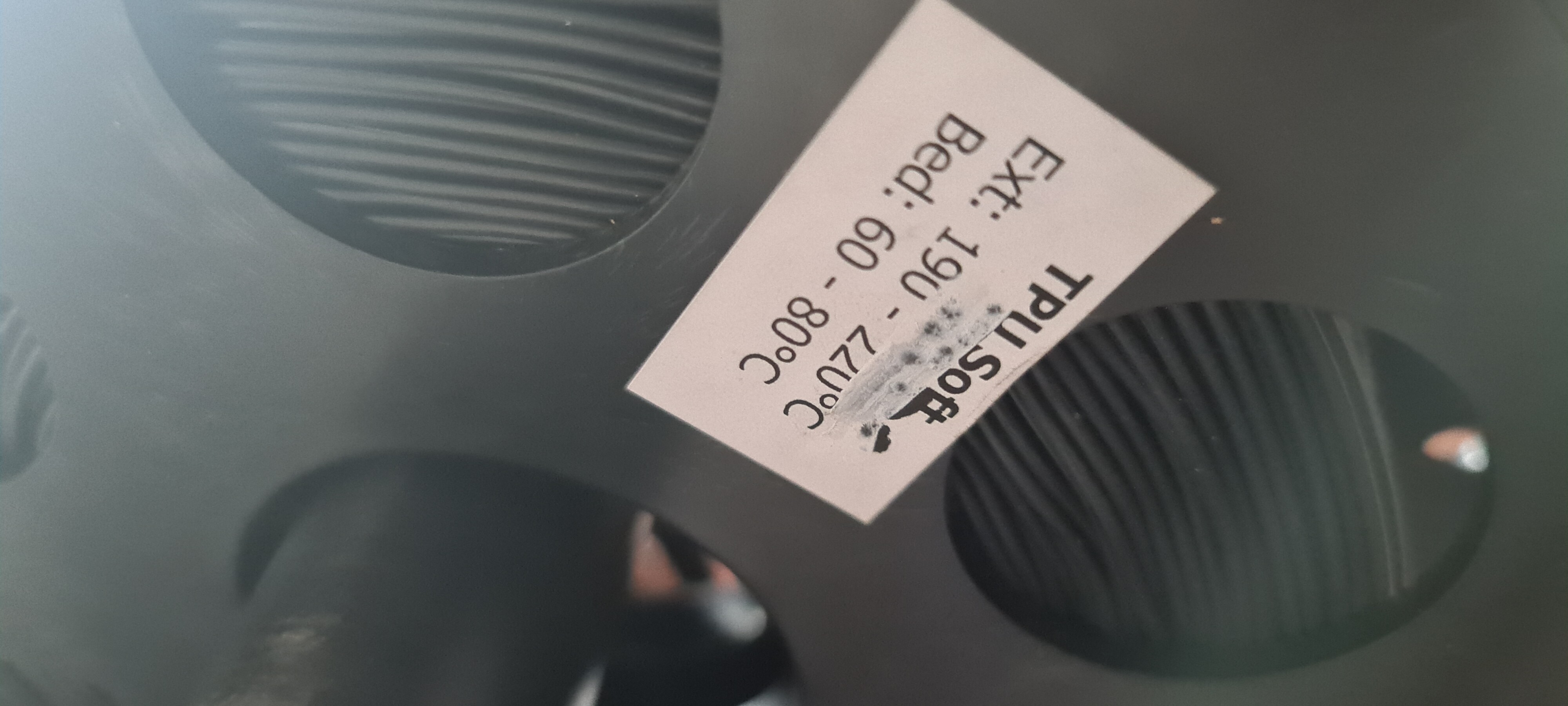

Привет всем. Принтер Creality Ender 3 pro. Что я делаю не так? При печати пластиком TPU, если выставить заявленную температуру экструдера 220 градусов, он просто не плавится! Приходится выставить не менее 240, иначе застывает и нет подачи. При включении вентилятора тоже начинает охлаждаться и прекращает подачу. Что я делаю не так? Больше всего интересует вопрос, почему пластик плавится от 140 градусов и выше?
