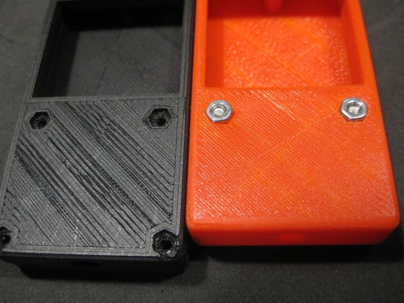

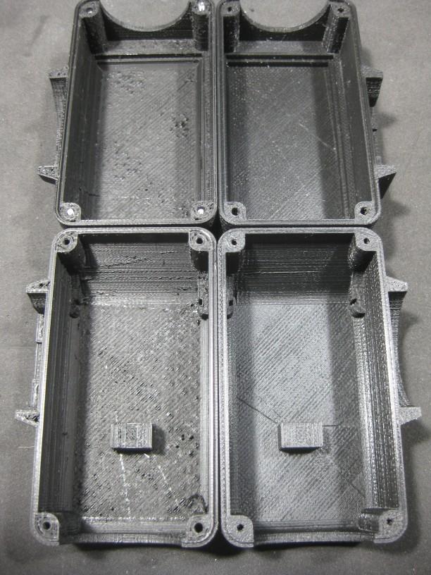

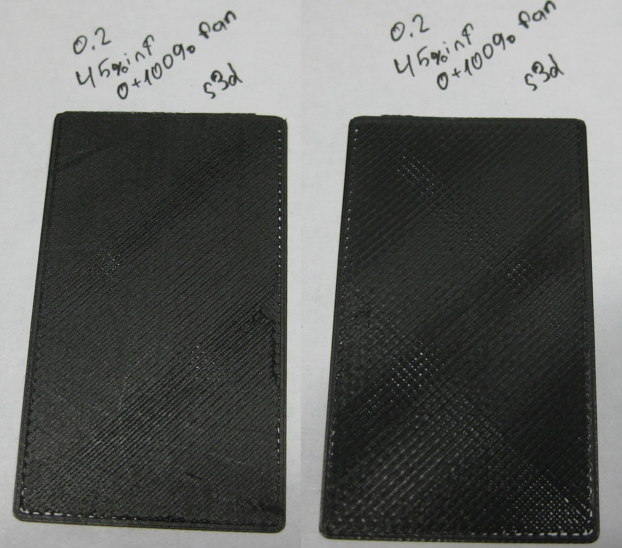

Печатью занимаюсь не очень давно, приобрёл для своих нужд Wanhao i3 v2.1, поставил моды на Z-ось, обдув кастомный, но, в итоге, выходит всё равно так себе. В поисках совершенства решил сменить софт-слайсер и был поражён насколько он влияет на результат, но осталось несколько вопросов, которые я решить не в состоянии по причине скудности специфичных знаний о печати :D

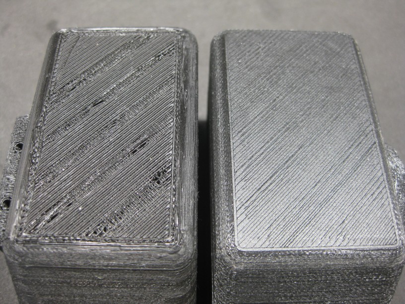

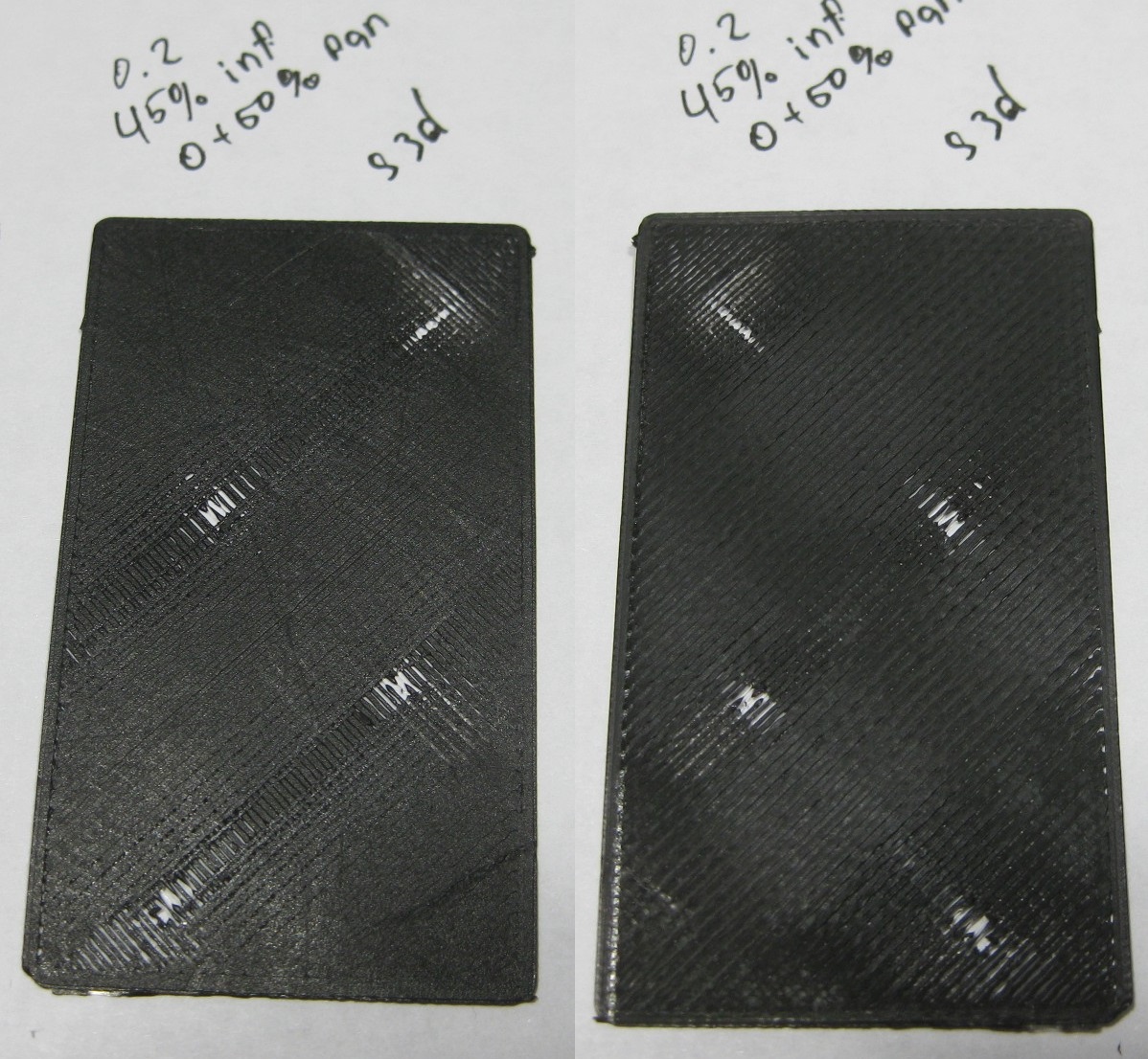

Сейчас главный вопрос в проблемах с заливкой сплошных слоёв, вот три образца, каждый состоит из двух сплошных слоёв, настройки печати схожи, 210 градусов экструдер, 50 стол, 45 мм/с, 45% заполнение.
Пластик PLA от SEM.
Слева нижний слой, справа верхний.

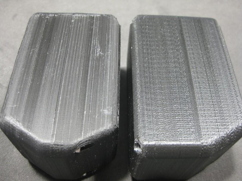

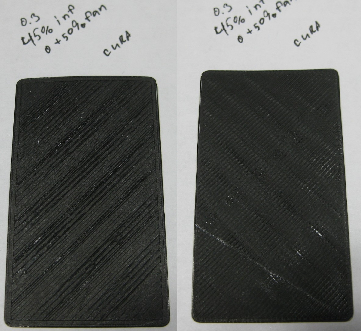

Первый образец, в s3d для печати без raft-ов пришлось поставить настройку start printing at height: 0.2 мм, обдув 0 первый слой, 100% второйИзменил обдув на настройки как у Cura, 0 первый слой, 50% второй, большие дыры уже на первом же слое: Контрольный образец отслайсеный в куре, Cura первый слой печатает на высоте 0.3 мм, поэтому линии чуть толще, дефекты полос сохраняются, но совсем уж сквозных дыр нет.Сначала грешил на неоднородность филамента, но на больших деталях на боковых поверхностях дефектов нет, вот, например слева SEM 0.1 мм слой, 2 слоя shell отслайсено в s3d, справа PLA от E-Sun настройки те же:Однако на сплошных слоях на китайском пластике всё отлично, хотя тут и использовались raft-ы т.к. я ещё не знал как печатать без них, но видно что дефекты заливки слоёв сохраняются:Как доп образец другая модель, слева тот же PLA от SEM, справа оранжевый PLA от e-sun:Собственно вопрос: что тут не так? Пластик? Какие-то специфичные настройки для сплошных слоёв в s3d? Может режимы совсем не те?
