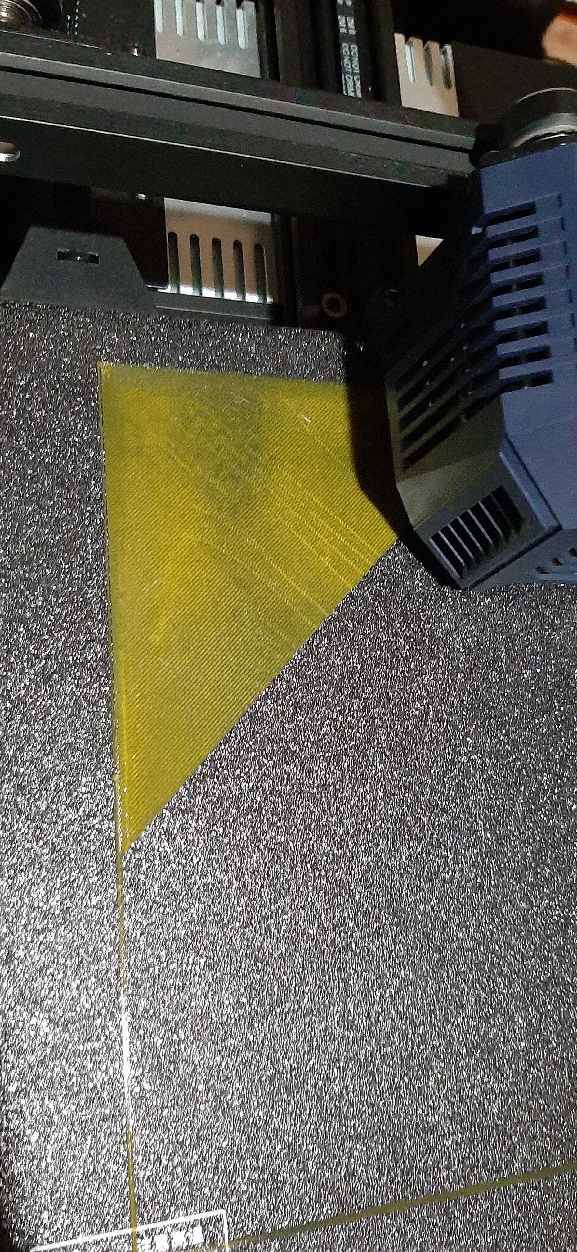

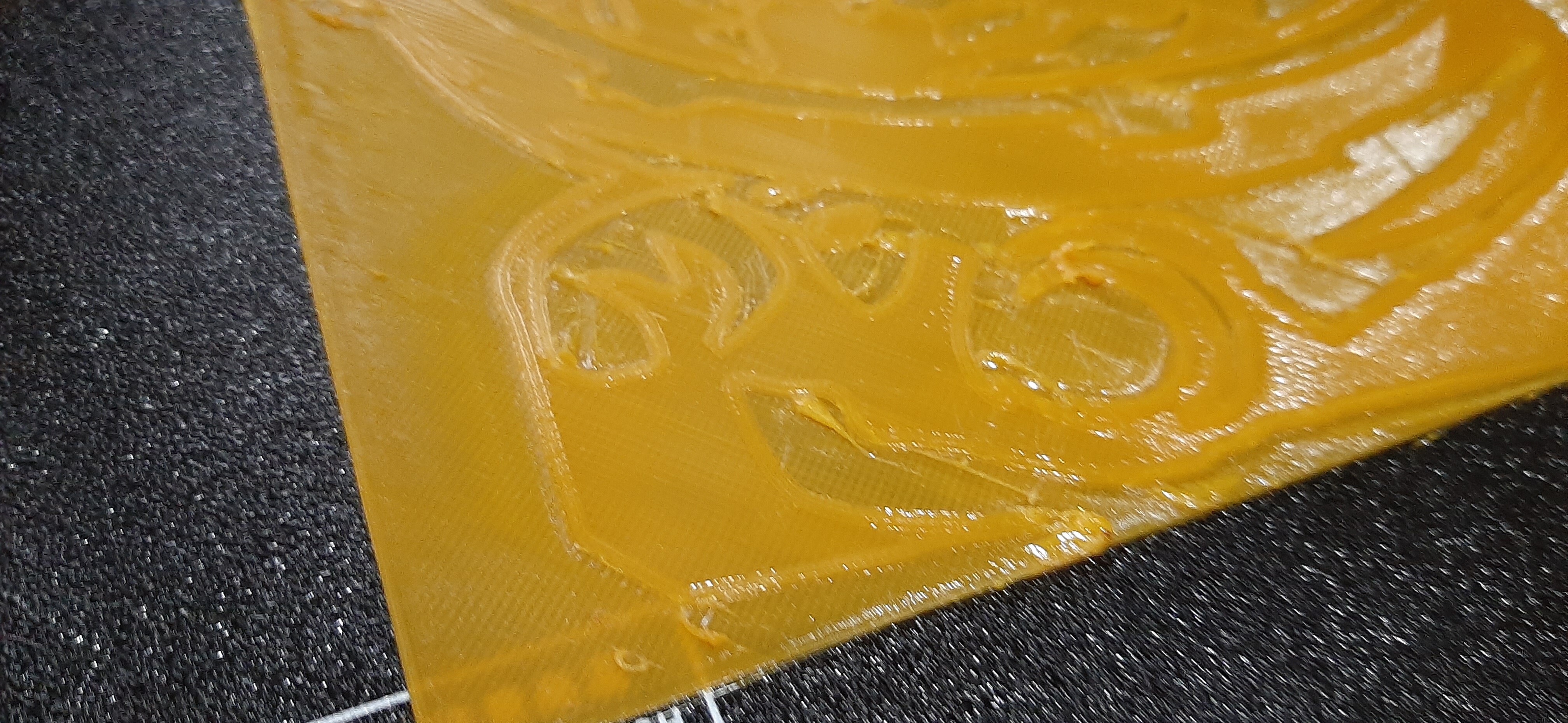

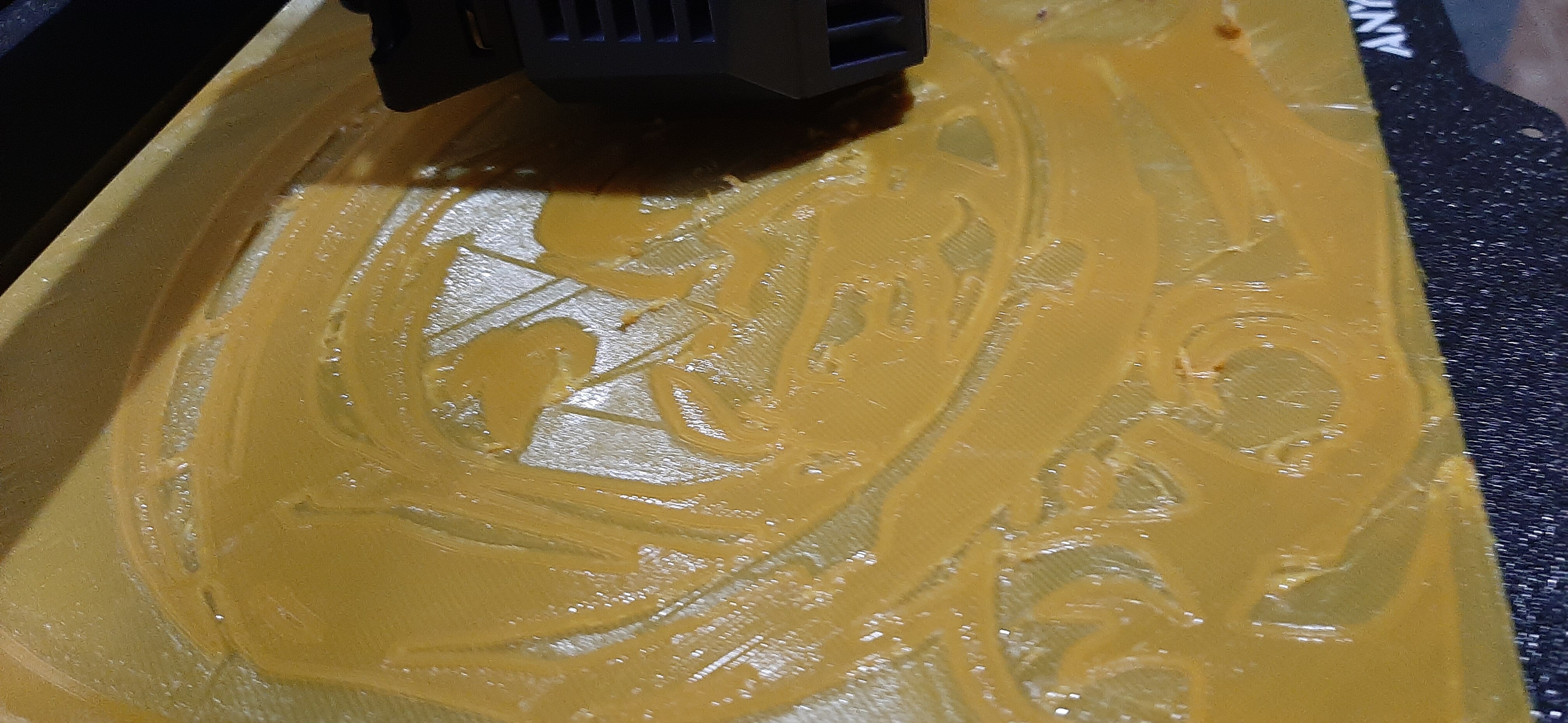

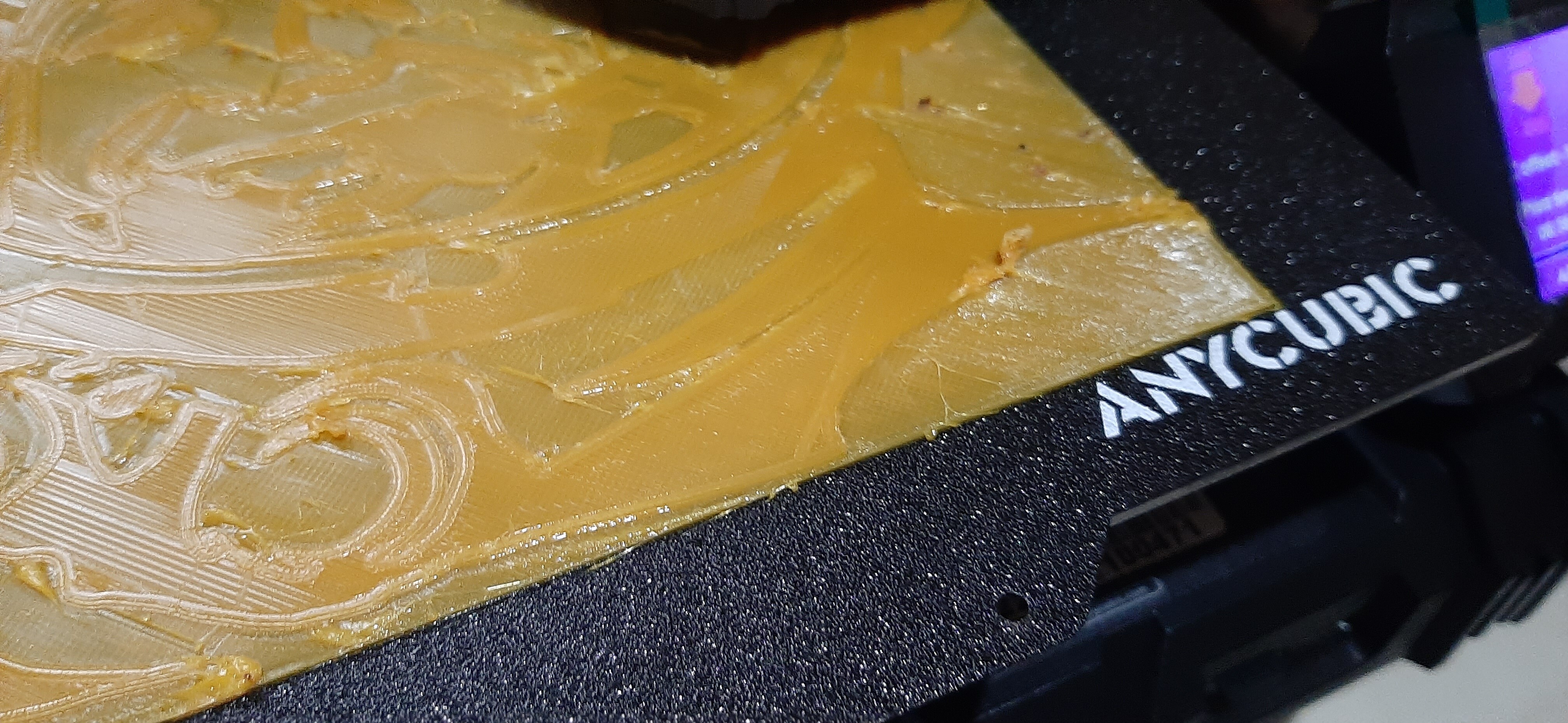

Вторая пробная печать пластиком tpu orange от kingroon. При печати третьего слоя от стола начинает срывать полосы, которые впоследствии превращаются в комочки, соответственно на поверхности борозды. Принтер anycubic kobra neo, директ, 0.4, температура 200, слой 0.2, скорость печати 40, обдув 50, стол 60, ретракт 7мм, слой основания 0.6 мм-т.е. три слоя по 0.2 (с третьего отрывать начало). Подскажите что перенастроить?
