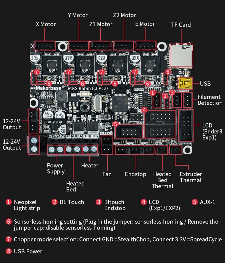

Вопрос от профана. На плате 2 разхъёма З-оси, можно ли использовать один из них по своему усмотрению?(второй экстурдер)
Плата MKS Robin E3D v1.1(фото ниже). У меня драйвера не впаянные, сути не меняет.
Я понимаю, что решение может крыться в прошивке, но, повторюсь, я профан. Подскажите
