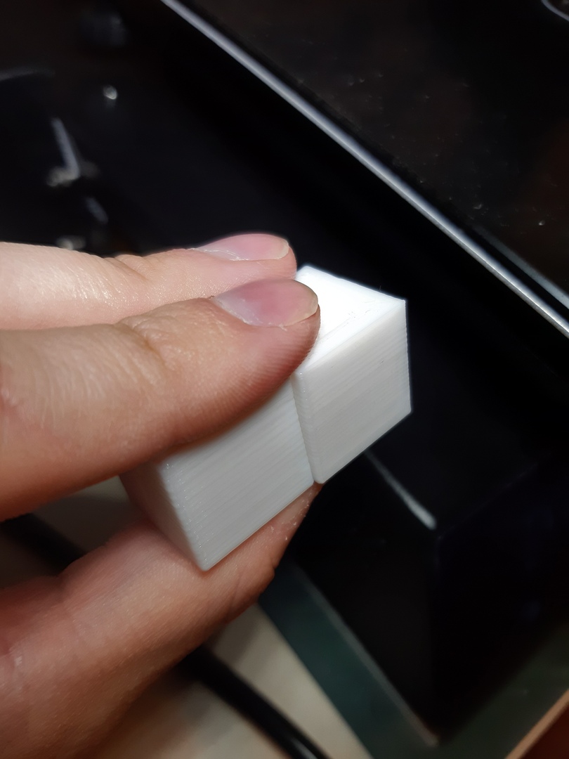

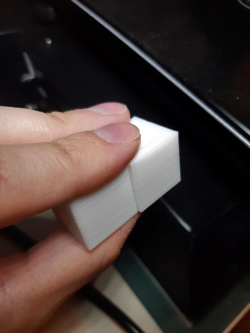

Волны на боковых гранях на тестовом кубе Anycubic i3 Mega
Исправляя некачественную печать понизил скорость печати: заполнение не менял 50 мм/с, внешних стенок с 50 да 35 мм/с, внутренних стенок с 50 до 42 мм/с, крышку дно с 50 до 14 мм/с. Качество печати значительно выросло на стали образовываться волны на гранях. При обычной скорости они тоже были но куда меньше и почти не ощущались. Печатаю на 200 градусах соплом 0,4 слоем 0,2. На фото справа вариант с печатью в 50 мм/с "куда меньшее качество", слева с измененными скоростями.
