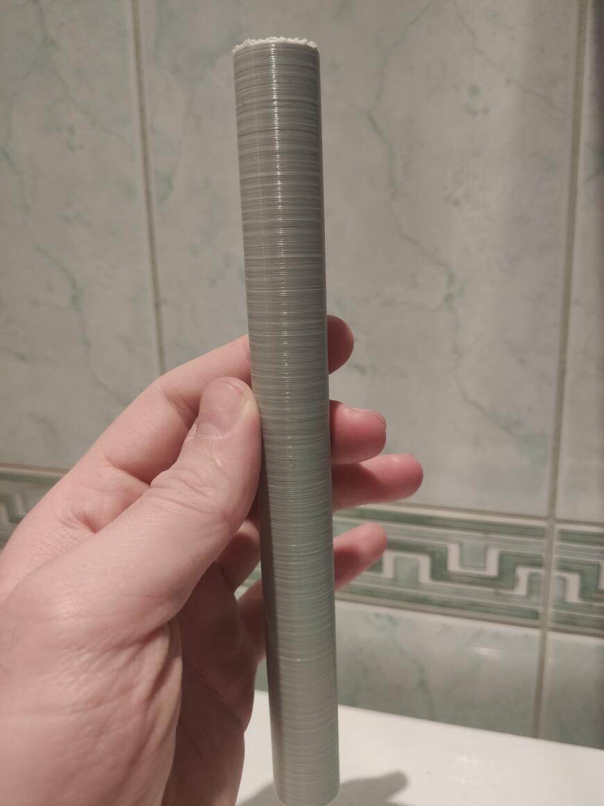

Воблинг по оси z или что-то другое?
Добрый день, спустя год работы стал замечать появление несовершенств при печати высоких деталей.
Первоначально я грешу на воблинг по оси Z.
Если это он, то какие способы устранения данного дефекта существуют, помимо гаек с роликами и пружинами (anti wobbling shell)
P.S. Дельта температур 3.8 градуса. Диаметр прутка отклоняется на 0.01мм. Шестеренки BMG экструдера пока не смотрел.
Печатал на ZAV пластиком PLA от FDplast
