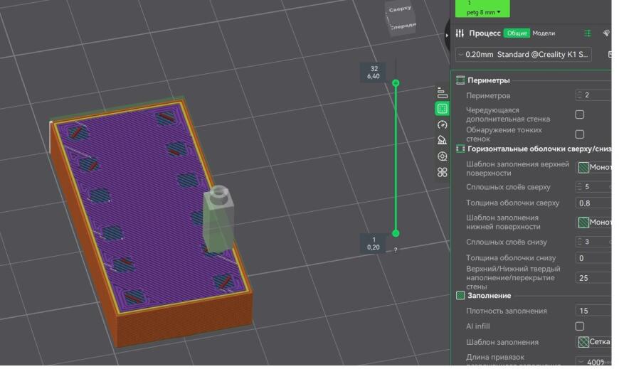

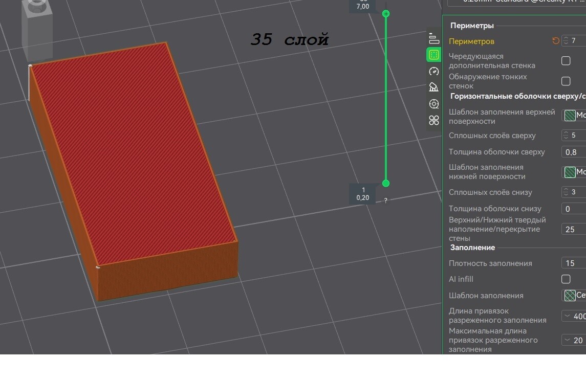

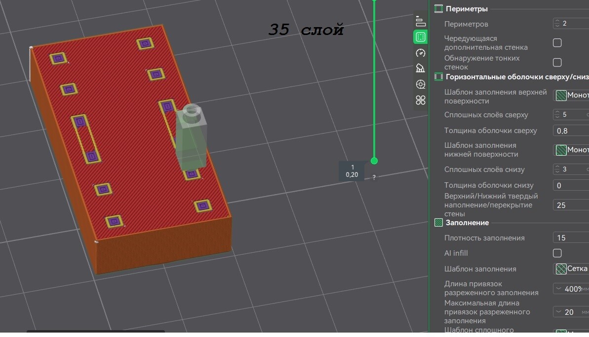

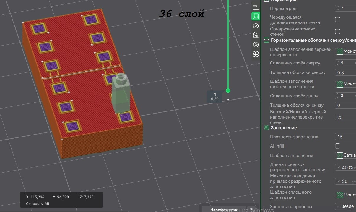

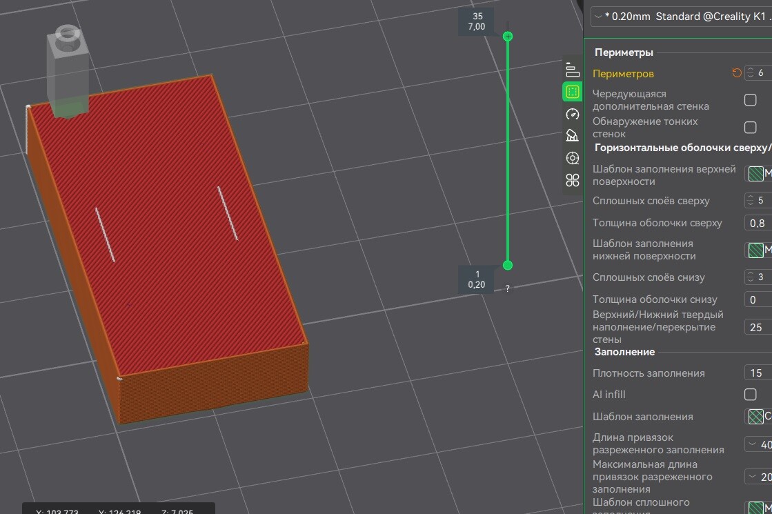

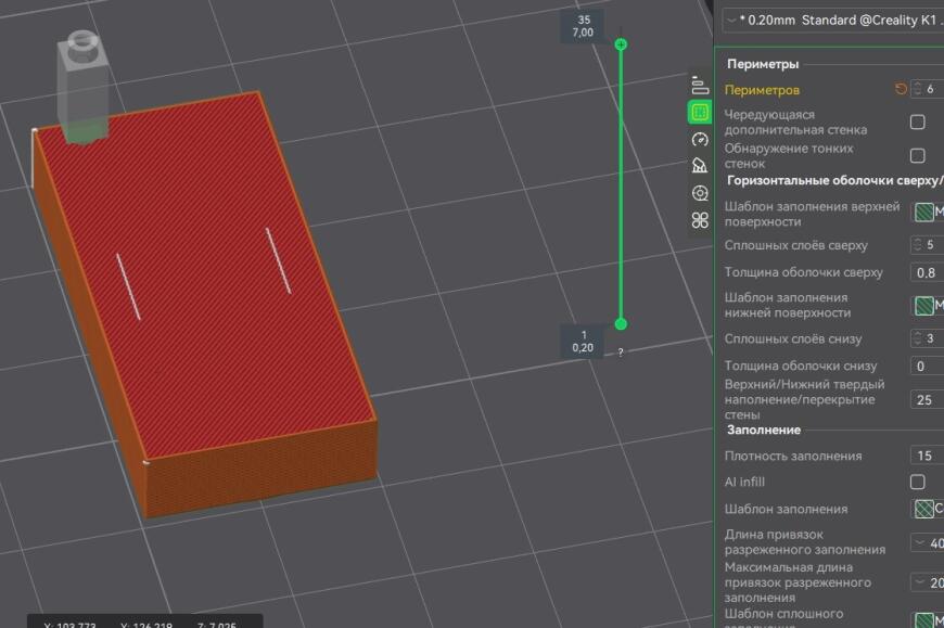

Всем привет столкнулся с проблемой - при нарезке на Creality print и на Orca выступающие над плоскостью детали влияют на саму плоскость и даже в глубине детали оставляют следы (фото) 35 слой должен быть равномерно заполненым. Удается победить проблему увеличивая количество стенок (в данном примере до 7 (!). Но этот метод меня не устраивает.

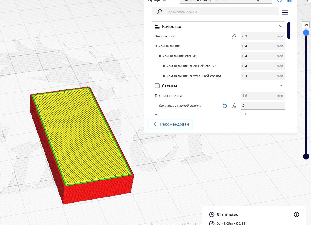

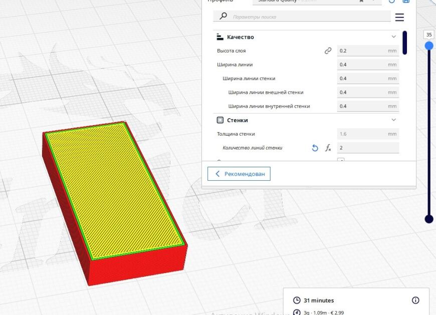

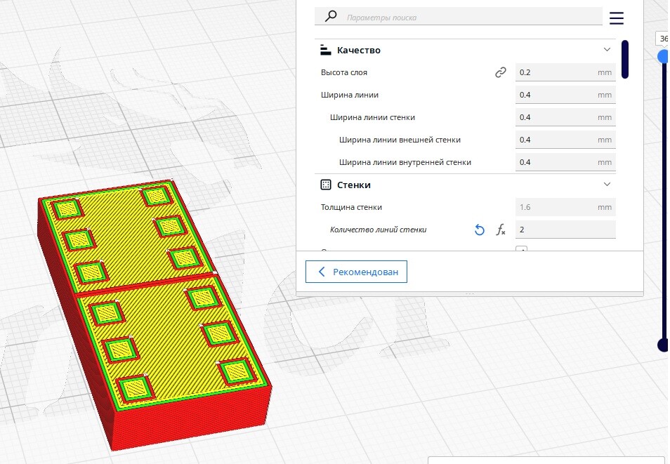

В Cura таких проблем нет, но в куре нет профиля для моего принтера (как это обойти пока не разобрался)
