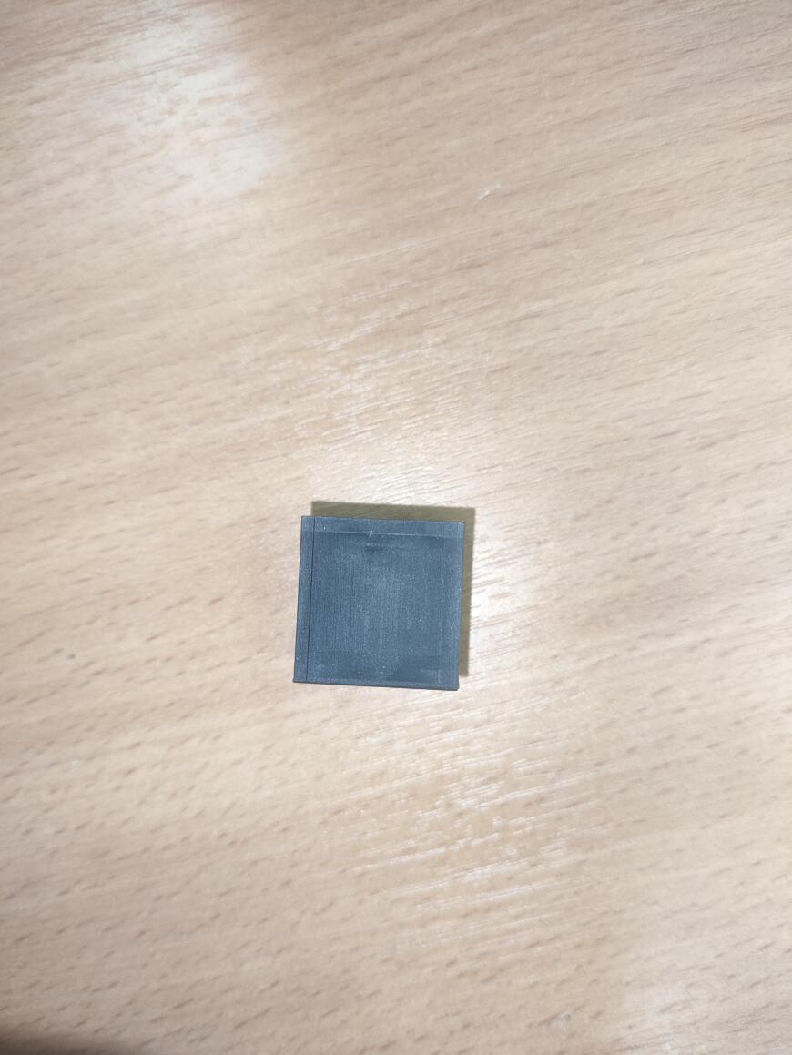

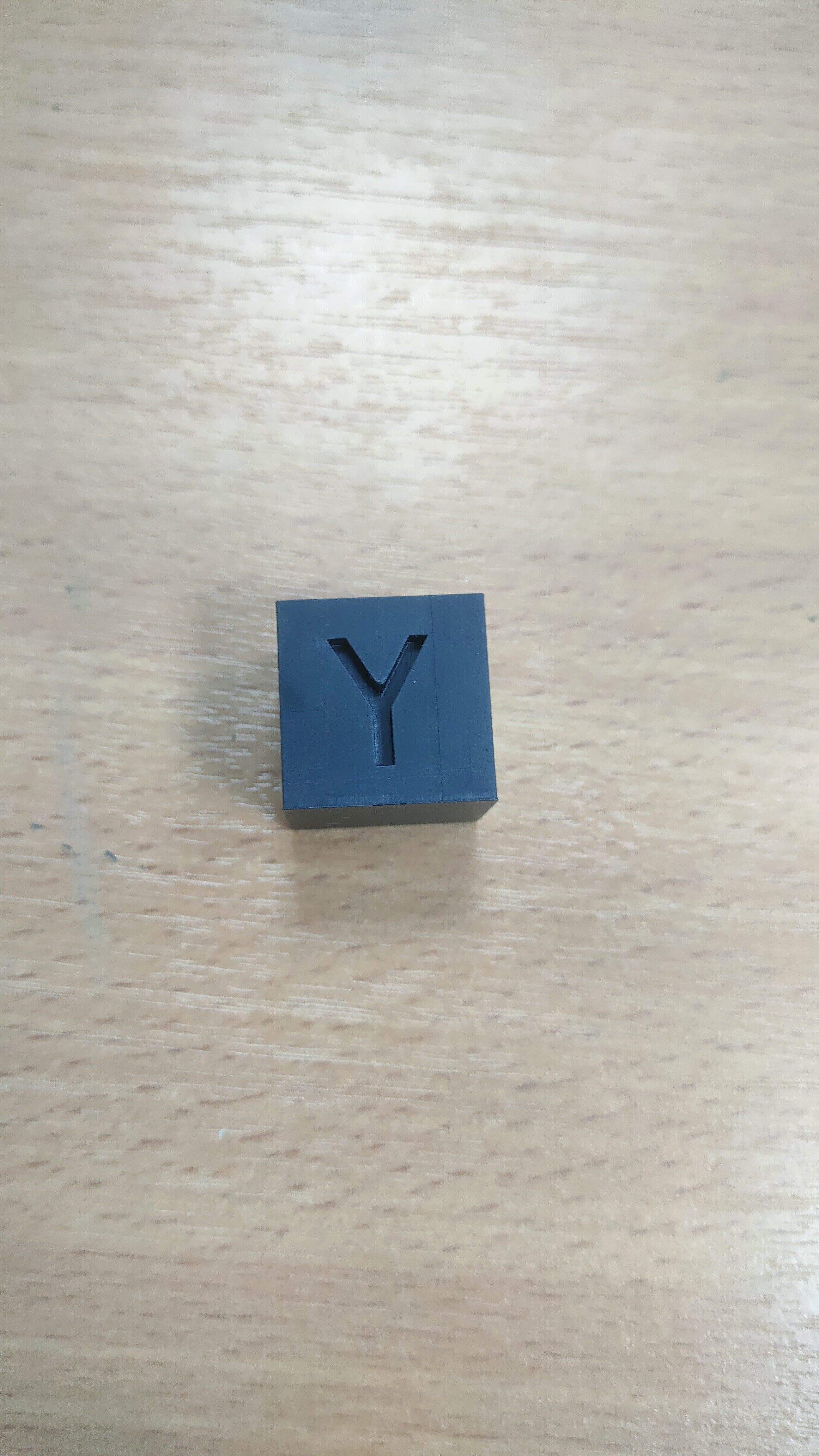

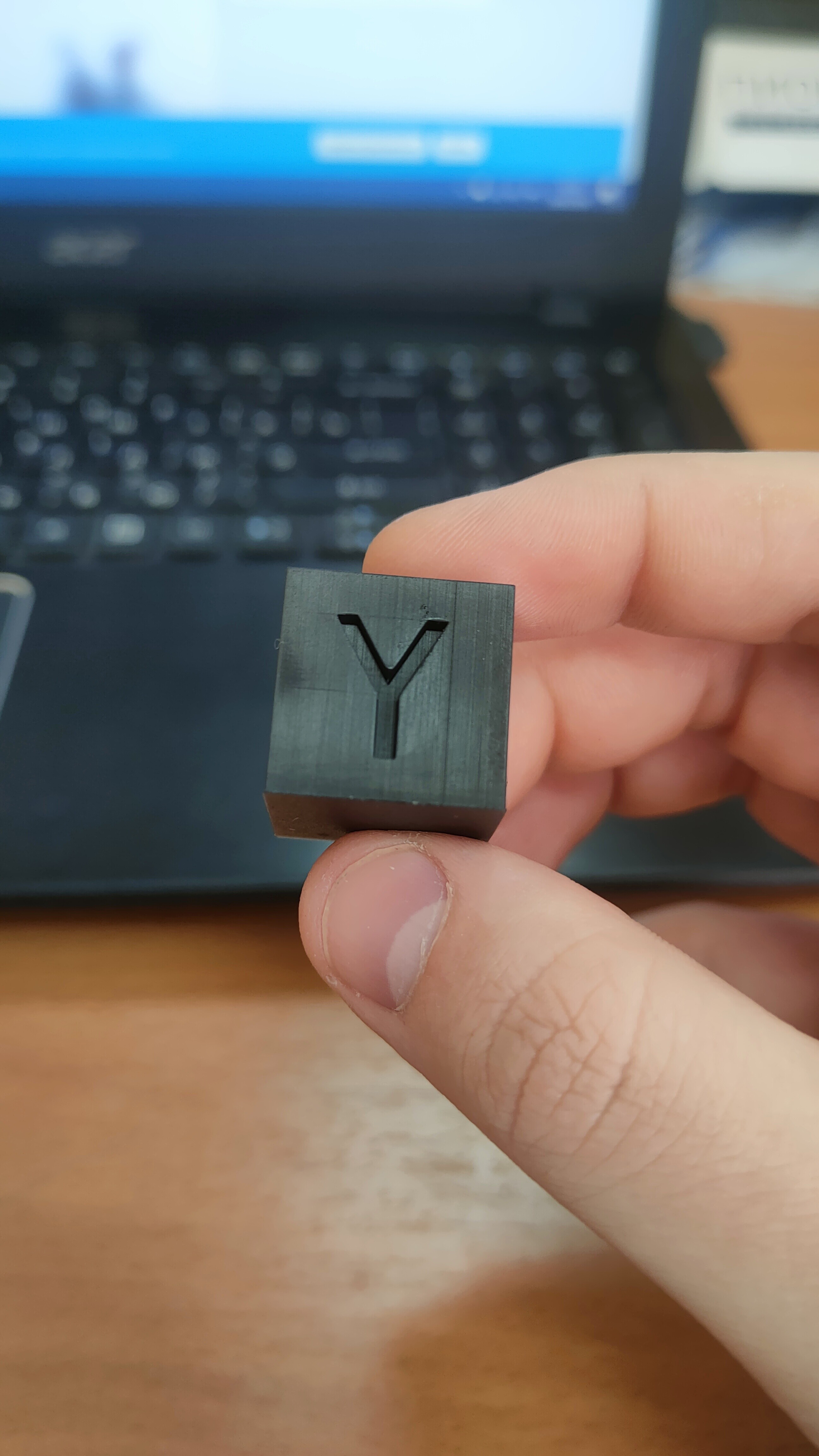

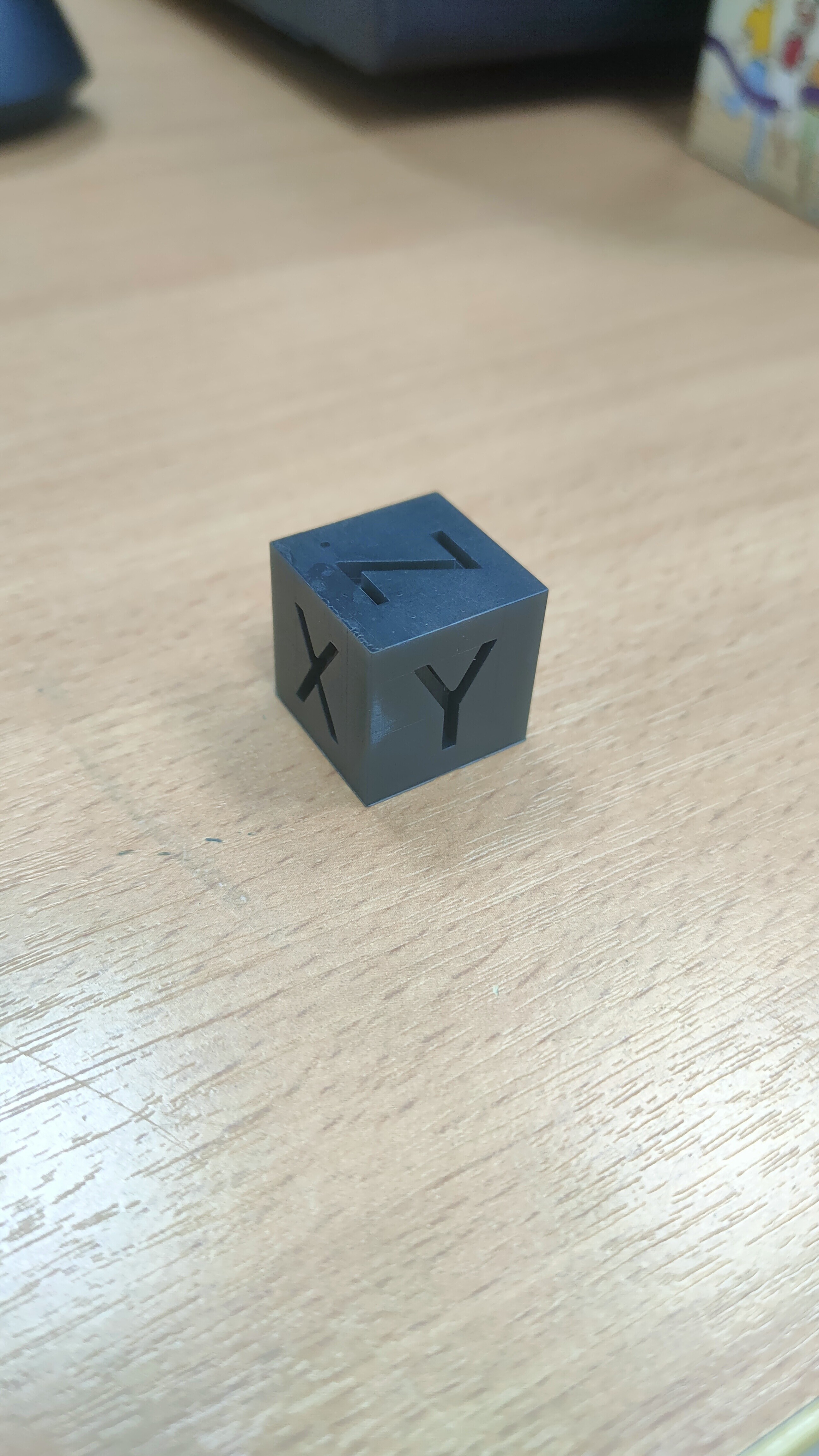

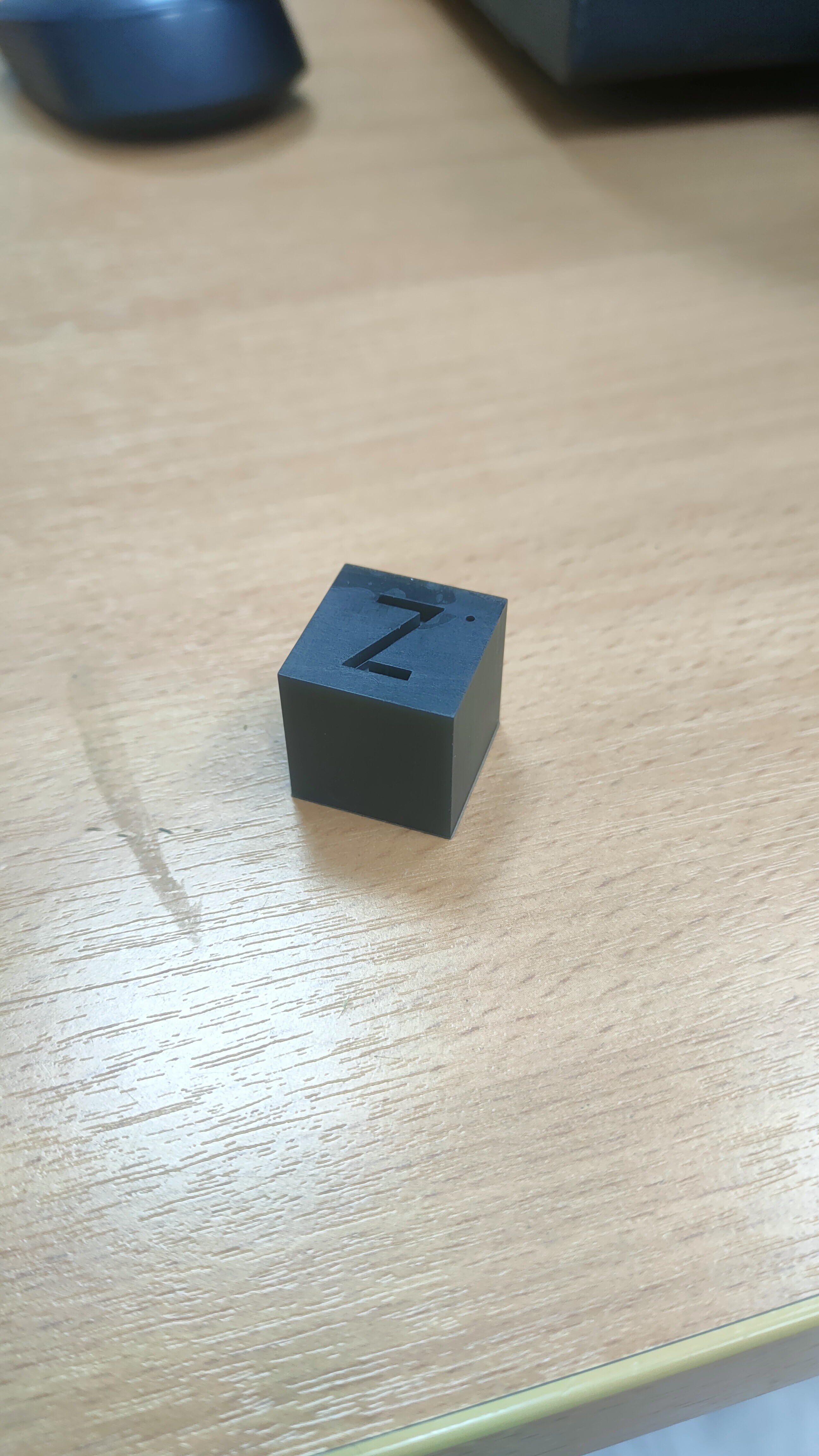

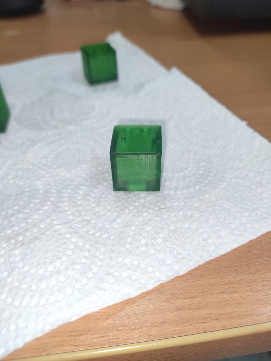

Всем привет. Не могу понять, от чего на моделях появляются вертикальные полосы. Принтер creality halot sky 2022, куплен 4 месяца назад, печатаю раз в 3 дня. Смолу использую harz labs INDUSTRIAL ABS. После печати модели запекаются в резине на 180 градусах, поэтому важно использование этой смолы. Проблема была изначально, но со временем стало хуже. Полосы стали более глубокие и заметные, хотя на ощупь на особо ощущаются, только если провести ногтем. Подтягивал винты на оси z, пробовал печатать с затянутой и ослабленной противолюфтовой гайкой, разное время засветки, с защитным стеклом lcd и без, разные пленки на ванночке, смазывал швп и направляющие. Так же проверял зеркало, пыли нет, держится хорошо. Слайсер использую родной от creality. Остаётся только заменить саму матрицу, но нет 100% уверенности, что дело в ней. Запускал 2 отдельные печати с калибровочным кубиком, размещение в центре, разница только во времени засветки последующих слоев в 1 секунду. Полосы появляются в хаотичных местах. Как мне кажется, если бы проблема была в сгоревших пикселях, то и полосы должны были появляться в одних и тех же местах.

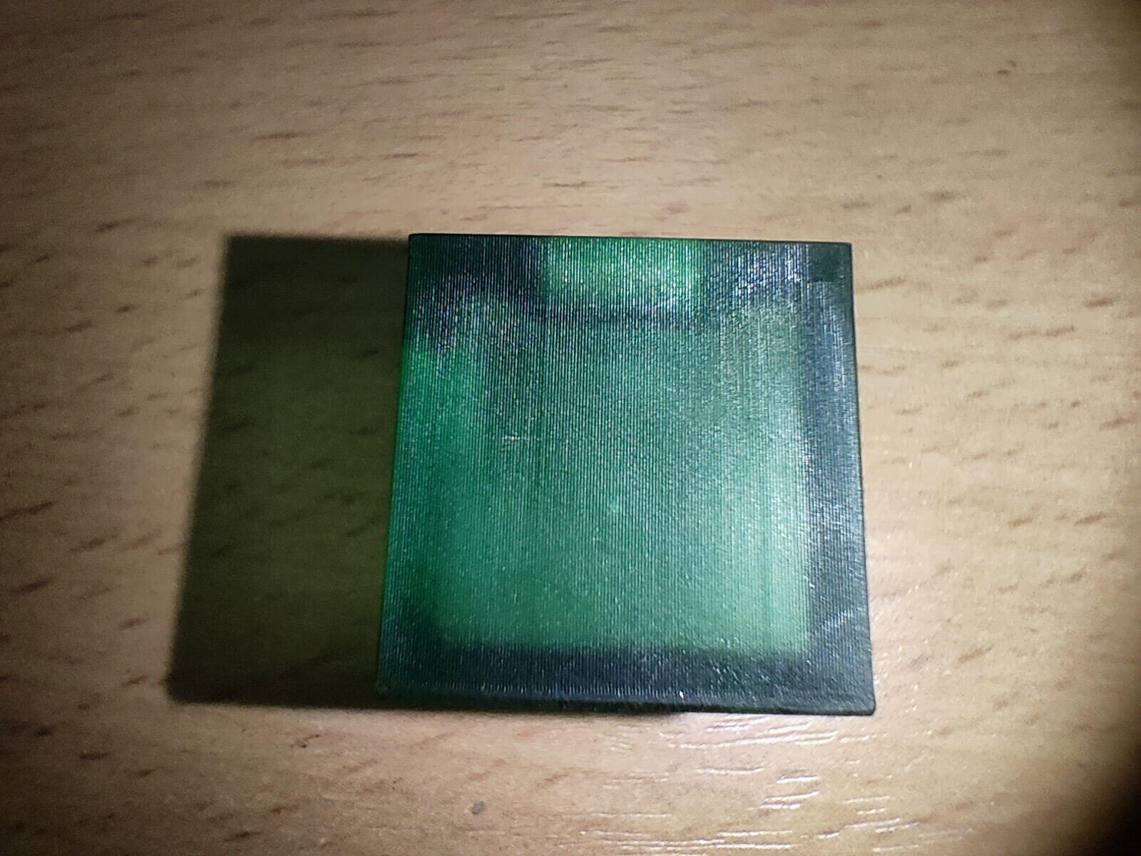

Так же пробовал печатать другой смолой - anycubic basic green. Глубокие полосы пропали и в целом стали еле заметны, но всё ещё видно, особенно при макро съемке. Что думаете, в чем может быть причина?
