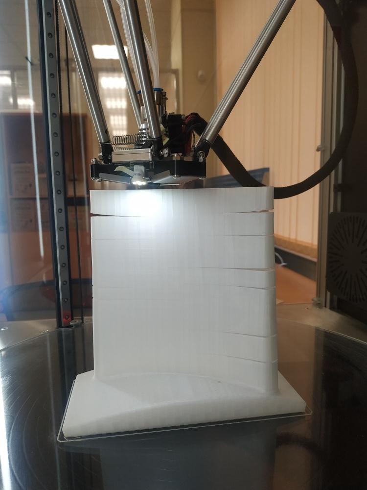

Всем привет! Столкнулся с такой проблемой.
Печатал на скорости 25 мм/сек, темп. сопла - 225 град., стола - 110, обдув 20% со 2го слоя (пробовал печатать прототипы без обдува меньшего размера, но они сильно деформировались).Возможно кто-нибудь работал с данным филаментом или сталкивался с аналогичными проблемами? Буду признателен за Ваши ответы!
