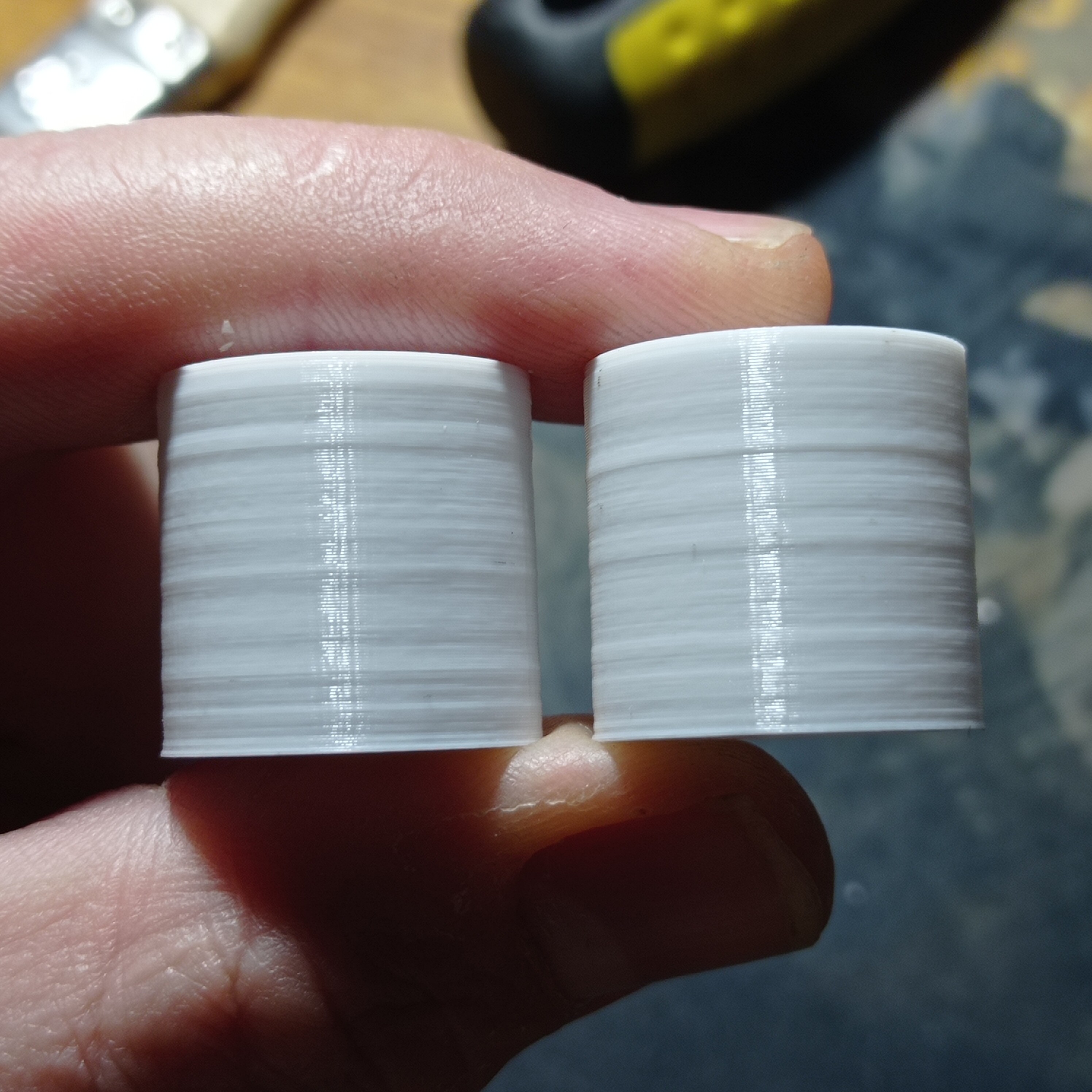

Здравствуйте. Столкнулся с проблемой - случайные волны при печати. Условия следующие:
1. Принтер самосбор
2. Пластик петг белый фд пласт
3. Температура 230, в процессе печати не меняется. Обдув 20% не меняется.
4. Печатается цилиндр пустотелый, стенка в два контура, сопло 0.4 слой 1.5.
геометрические размеры цилиндров выходят точные, 20 мм на 20мм. Но по высоте проходят случайные утолщения, это не смещение слоев, утолщения одинаковые по всему радиусу. На каждом цилиндре они появляются в разных местах. Фото 2ух цилиндров для примера, я их десяток распечатал , волны всегда в разных местах. Пока что ничего , кроме гуляния диаметра филамента , в голову не приходит.
