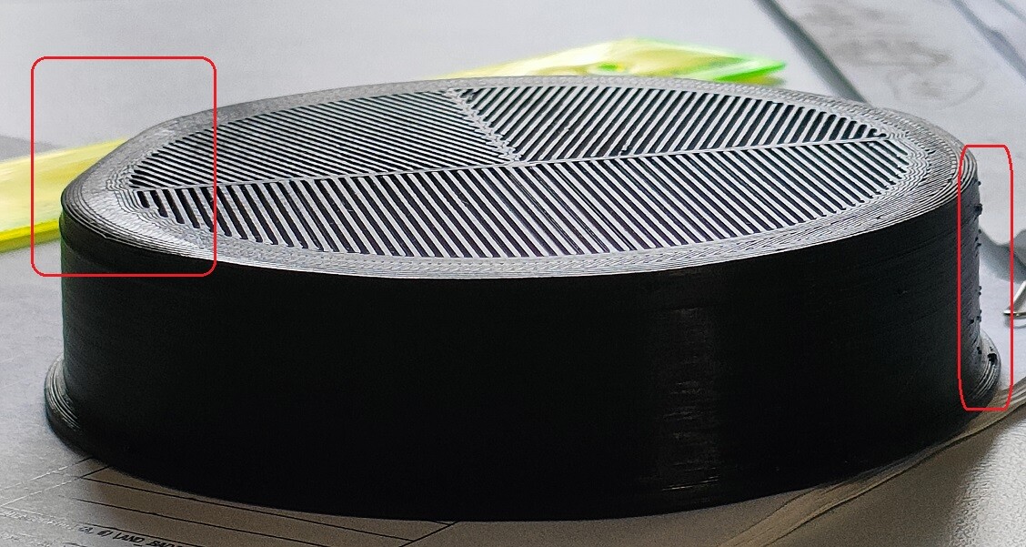

В общем на работу купили 3D принтер Flying Bear Ghost 5. Ну и печатаем по работе что надо (пластиковые приспособы для сборки электронных компонентов, облегчающие монтаж). Филамент - черный PLA пластик "Bestfilament" 1,75мм. Вроде все гуд. Детали тонкостенные и касаются стола своим ребром, которое там буквально 1-2мм толщиной. Внешне - особо придраться не к чему.
Решил попечатать свое по делу - так сказать 1-ая проба пера (этакая "чашка" с сеточкой для облегчения фокусировки объектива) . Создал модель в SolidWorks. Переконвертил в Cura при стандартных настройках для данного принтера и пластика. Выбрал разе что печать наивысшего качества - 0,12мм. При этом внутри сама программа создала полые места для экономии. Но немного - буквально 1х3мм кольцо внутреннее. Деталь много крупнее, чем то, что печатаем на работе - Обнаружились неприятные эффекты:

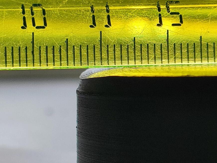

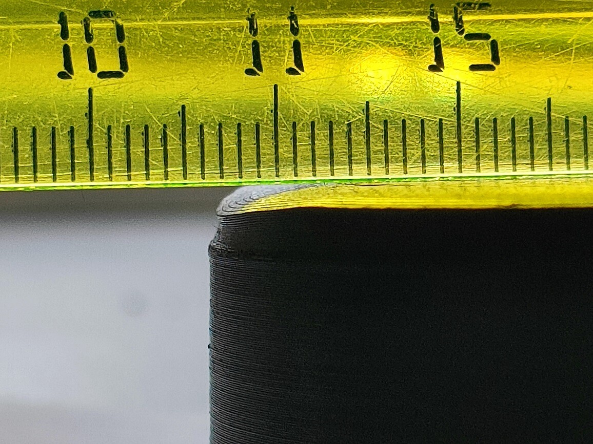

1. Какой-то странный "завал" поверхности с одного края детали (диаметр там порядка 88мм), которая при печати прилегала к столу. Так замять шпателем малореально (даже если кто-то сковырнул неосторожно). Ощущение её подплавления что ли? От чего такое может быть? См фото.

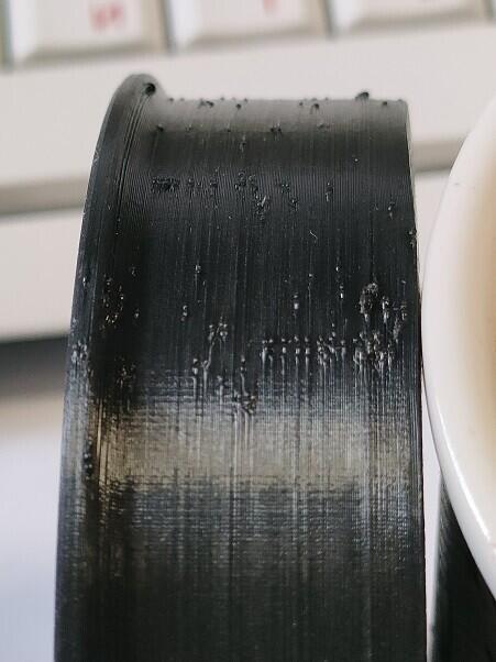

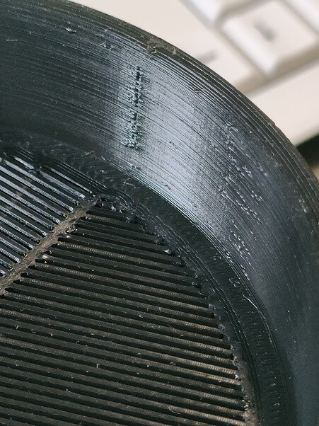

2. Образующиеся на детали "сопли" при печати - есть гладкие участки, и по ним раскиданы такие вот шняги.
Температура сопла: около 200 градусов.
Температура стола - 60 градусов.
Скорость печати - 30мм/сек.
Обдув сопла - вкл.
Сопло диаметром 0,4мм (кажется такое)
Что может быть не так в настройках/особенности печати?
