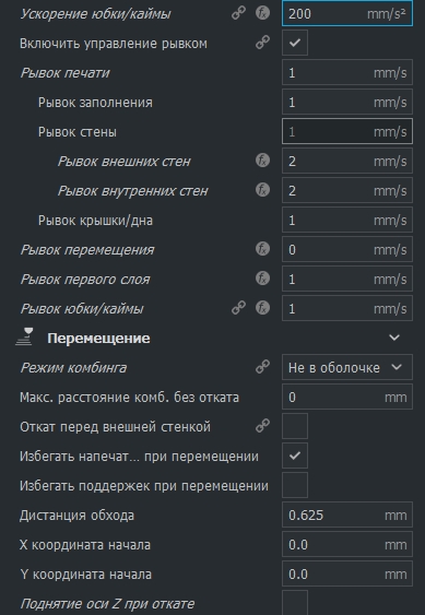

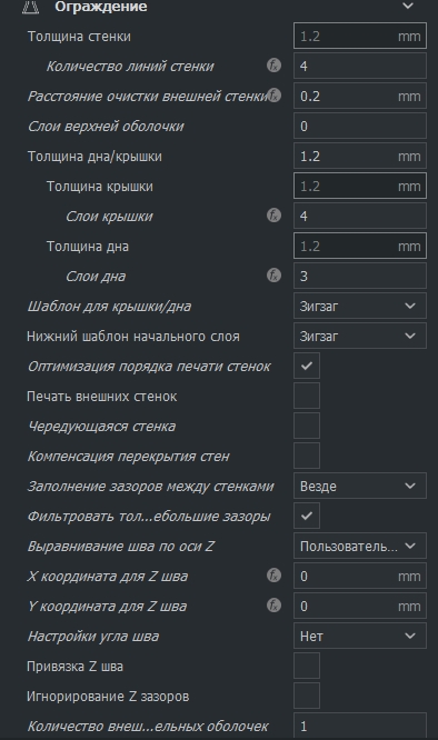

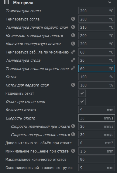

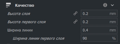

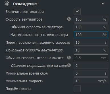

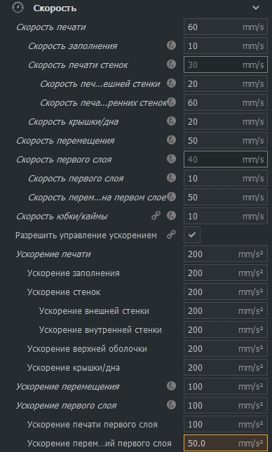

Ужасный шов
По поводу качества шва, я так понимаю надо ретракт настраивать?
А вот что делать с его смещением по X\Y? Как видно оно повторяется на всех моделях на всех распечатках на той же высоте.
Anycubic i3 mega, PLA от FDPlast
настройки:
